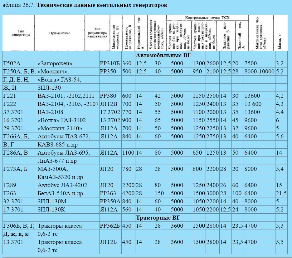

Об "обычных" генераторах:
Можете проанализировать параметры, обратите особое внимание на последнюю колонку, где указан вес.
Я никого не ввожу в заблуждение и верю фактам, чего и всем желаю. Факт: этот мотоцикл с этим мотором (генератор Г286В, на роторе 12 магнитов 50х20х5 мм) но ещё с родным железом статора и обмоткой 6 витков в звезде я лично разгонял до 85 км/ч. Моцык не взвешивал, но думаю 150 кг наберётся (одна батарея 50 кг и мотор 15). Мой вес 85 кг. Пойдём от обратного: какая мощность двигателя нужна, чтобы разогнать мотоцикл общим весом более 200 кг до скорости 85 км/ч? Напоминаю, что сила сопротивления воздуха пропорциональна квадрату скорости, а на моцыке пока нет никаких обтекателей и щитков.

Не понимаю, зачем Вы привели эту таблицу, и какой анализ нужно сделать.
Мне не понятно, за счет чего электрическая машина, спроектированная как 1кВт генератор, выдает 8кВт как мотор.
Обороты не увеличились.
Только за счет увеличения тока в обмотках или ещё какого то волшебства?
12 магнитов это 6 пар полюсов ротора. А статор, кроме того, что звездой, сколько пар?
Верю, что разгоняется, верю, что едет, электрические машины способны кратковременно выдерживать многократные перегрузки. Сомнение вызывает экономичность и КПД такой конструкции.
На работе, на чердаке валяется два десятка поломанных генераторов, вдруг из них получится что либо слепить?
SRMotor давайте не углубляться в теорию, а рассмотрим данный конкретный случай.
Геометрические размеры остались теми же, значит плече силы то же, и тот же участок (длинна проводника) статора взаимодействует с ротором.
С числом пар полюсов пока не всё ясно.
Обороты стали меньше, значит ток больше и напряженность магнитного поля выше. Почему железяка прежнего размера?

Таблицу я привёл для того, чтобы вы поняли, что "обычные", как вы пишите, генераторы все с разными параметрами. Возьмём автобусные генераторы Г286 и Г289: при практически одинаковой массе (14 и 15 кг) и размерах макс. мощность отличается в 2 раза, почему? Железа то одинаковое кол-во, а, Танго? И не нужно генераторы, которые имеют обмотку возбуждения сравнивать с моторами, где в роторе неодимовые магниты. Конечно, мотор будет мощнее!

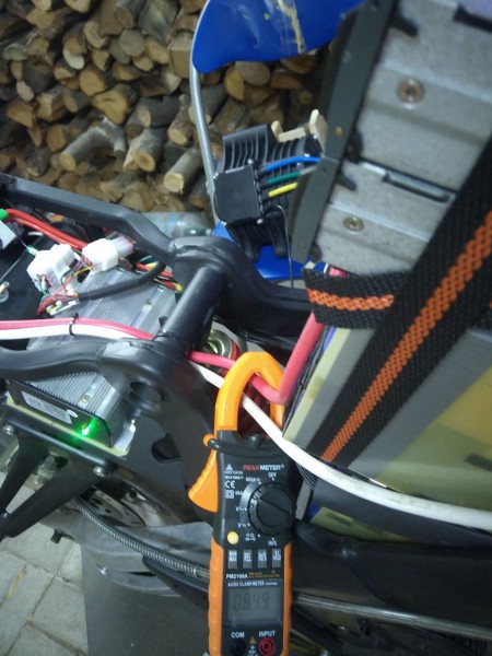

Вчера провёл сравнительный тест холостого хода своего мотора и мотора Quanshun QS3000 138 (новая версия):
IMG_20200127_221509.jpg [ 294.57 КБ | Переглядів: 11641 ]
На фото на синем стуле видно этот мотор (QS3000). Могучий мотор, судя по отзывам на форуме, мощности контроллера Kelly 7230 мало, чтобы полность раскрыть его потенциал и перегреть его надо ещё постараться! Но этот мотор другого типа - IPM (магниты внутри ротора).
Итак, полученные параметры на ХХ моего мотора: 78 В, 4800 об/мин, 12 А. QS3000: 78 В, 4400 об/мин, 8.5 А. В принципе, неплохо, я считаю. Диаметр моего мотора больше, но магниты слабее, чем у QS3000 (там магниты 70 мм, и статор соответственно). Но можно было добиться лучшего результата, если изменить форму зуба статора, сделать Т-образным. Я же повторил форму зуба статора генератора, в пользу удобства намотки и укладки обмоток.
Следующий этап - настройка положения каждого датчика Холла с помощью двухлучевого осциллографа, как это делал Лев. Для контроллеров Kelly это важно. Посмотрим, как поменяются параметры после точной настройки

Я вам о моторах для простоты а вы о генераторах (пришлось заглядывать в вашу табличку), да в конце еще и привели ниодимовые магниты. Как говорится для большей непонятки свалили все в кучу. О магнитах здесь речь вообще не шла.
По генераторам Г286 и Г289 - смотрите их выходные параметры (частоту вращения и ток/напряжение выходное при этом.
Частота вращения Г289 при выходном токе 60А (в Г286 этот ток 50А, т. е. выходные токи обоих генераторов приблизительно равны) - в два раза выше чем у Г286) - о чем я и говорил здесь везде, т. е. мощность в два раза выше на одинаковом железе только лишь при увеличении частоты вращения вдвое - но не момент.
