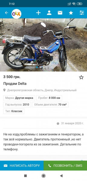

ещё нашёл дельту с горелой проводкой,и подубитую,может её купить за 3500грн,в середину приварить петли на которые вставить мк и будет велопривод, большой запал по нагрузке,ну и вместо бака акб.
photo_2020-02-05_07-08-38.jpg [ 132.09 КБ | Переглядів: 14576 ]
