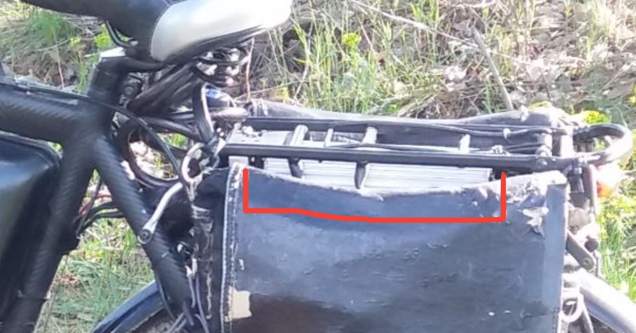

Смущает расположение контроллера..., я рекомендую установить багажник и с низу (над МК ) его закрепить (как у меня, сумки закрывают на фото его не видно))
Чем лучше контроллер под багажником?

zloitapok писав(ла):
Вадим писав(ла):
1) его нет необходимости скрывать в короб ухудшая тем самым охлаждение
2) не занимает место на раме ..........
3) провод с контроллера до МК на 10+ см короче может быть :)
