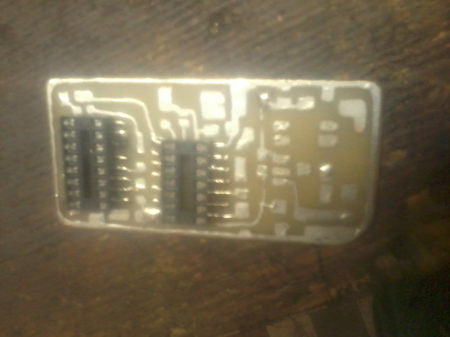

Силовой выход доп зарядки через комутатор тока и защиту будет подключено к акб.
На данный момент я рассматриваю параллельную работу штатной и доп зарядки.
Между штатной и доп зарядкой ,для управления последней устанавливается схема -пока что сделал тестовую плату и начал паять.
В силовую часть входят зарядные модули(можно от 60 до 100в).
Еще на тему часовой зарядки:Есть еще маленький нюанс-так как зарядные блоки имеют режим CC-CV,время зарядки еще будет больше-макс расчетная мощность заряда около 19,4квт,но это при напряжении 400в(то есть зарядка дает 48а 400в).Но при розряженой батареи (пускай будет 330в)ток тоже будет 48а(0,75С),а это уже 16кВт вкачиваемой мощности.
Но если зарядка будет переделана на стабилизацию мощности а не СС,то выдаваемая мощность будет стабильна .Но ток при 330в будет около 60а(1С)-думаем о сроке службы акб...
Коментарій до файлу: Плата на зарядку

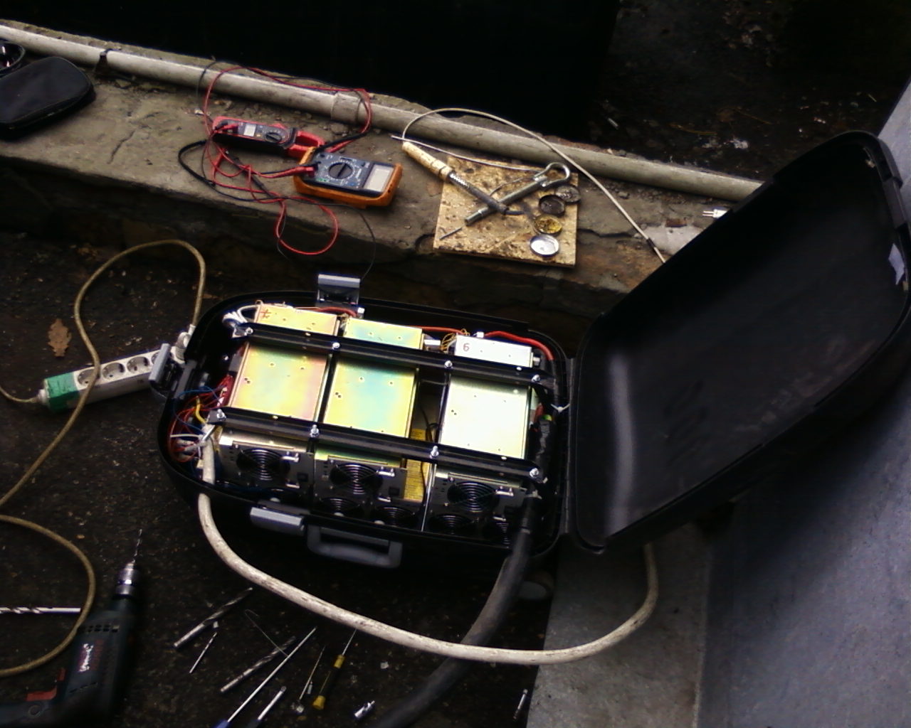

Мы уже как-то пытались заряжать батарею 400В. Эксперимент по составлению 9 блоков по 44В последовательно признан неудачным. Зарядный чемодан уже разобран. А вы как собираетесь добиваться баланса между блоками у которых 60-100В максимум?
Коментарій до файлу: Зарядный чемодан на испытаниях
Fotografija-0011.jpg [ 164.22 КБ | Переглядів: 19848 ]
