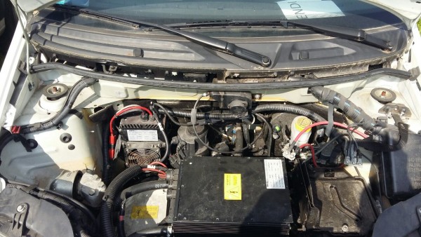

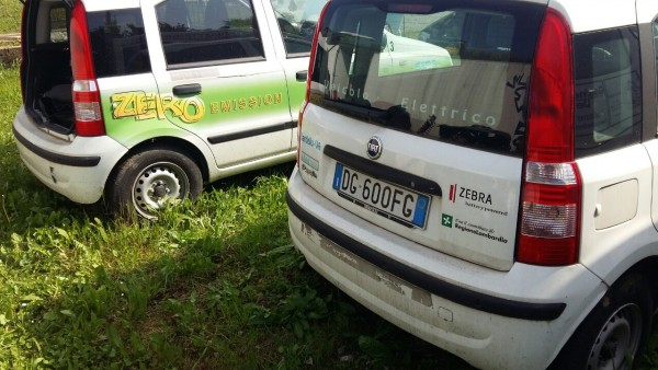

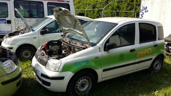

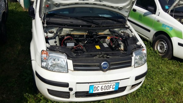

В наличий 3 штуки, 2007 г.в.:
Переоборудована швейцарской компанией Мес Деа.
Двигатель 30квт
Инвертор ТИМ 400 на 50квт
Обогреватель 3квт
Батарея Зебра 20квтч
(не рабочая, есть 3 штуки, может получится собирать из них 2 рабочих. одна из них заряжается до 26%, потом БМИ отключает заряд.
для автономного дома вполне подойдет батарей из них, если даже пол батареики сдохло, в чем я сомневаюсь так как БМИ не дает заряжать батарею если сдохло более 15% ячеек.)
Цена: 2500евро без доставки и растаможки, машина в Италий (доставка в раионе 700 евро). Могу сделать инвойс на 600-700 евро для таможни.
есть и 2010 г.в. дороже, под 3600 евро (все те же проблемы с батареиками Зебра)
Для данного авто имею всю ПО для диагностики и пeрепрограмирования инвертора и БМИ батарее Зебра.

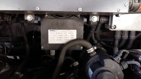

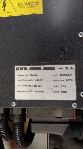

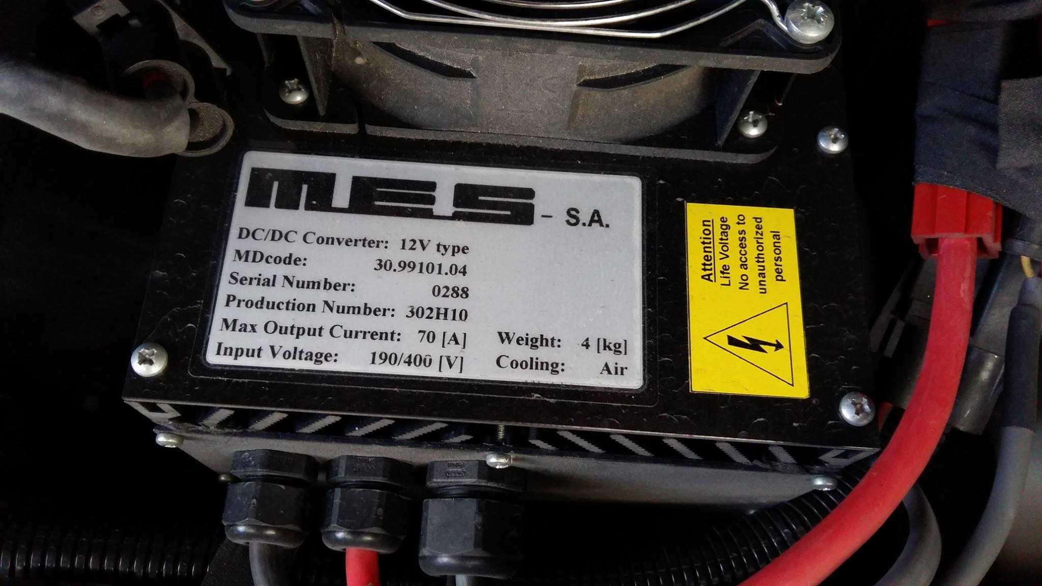

А есть более подробные теххарактеристики? В каких пределах рабочее напряжение контролера, какой двигатель, есть ли рекуперация, какой пробег, мощность зарядки, какая трансмисия?
контролер ТИМ 400, работает с батарейками от 80 до 400В. Выход ном. ток 186А, макс 280А. Масса 6,9кг. Водяное охлаждение. Можно програмировать через РС232, также есть КАН управление.
это же АД, конечно с рекуперацией, есть кнопка на центральной панели которое отключает/включает рекуперацию.
Пробег 29,900км
Двигатель модель 200-125W, S1 ~ 16квт, пик мощ. ~36квт, номинальный момент 50нМ, пик 160нМ. Охлаждение водяное.
Зарядка тоже МесДеа на 3,2квт управляется через ПВМ сигнал.
Забыл про ДС ДС на 1квт, работает от 190-400Вольт.
Трансмисия - редуктор, Макс скорость 130км/ч.
Размер колес: 155/65/Р14
Маса кг 999,5.
Макс допустимое кг 1305.
Расход 15квт/ч по даташиту.

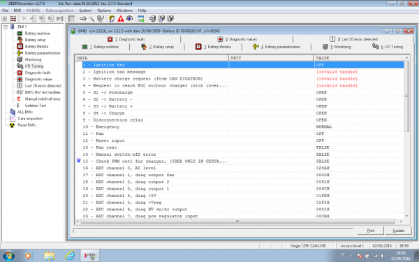

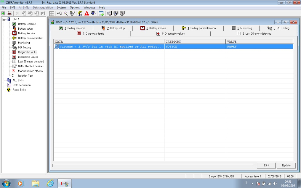

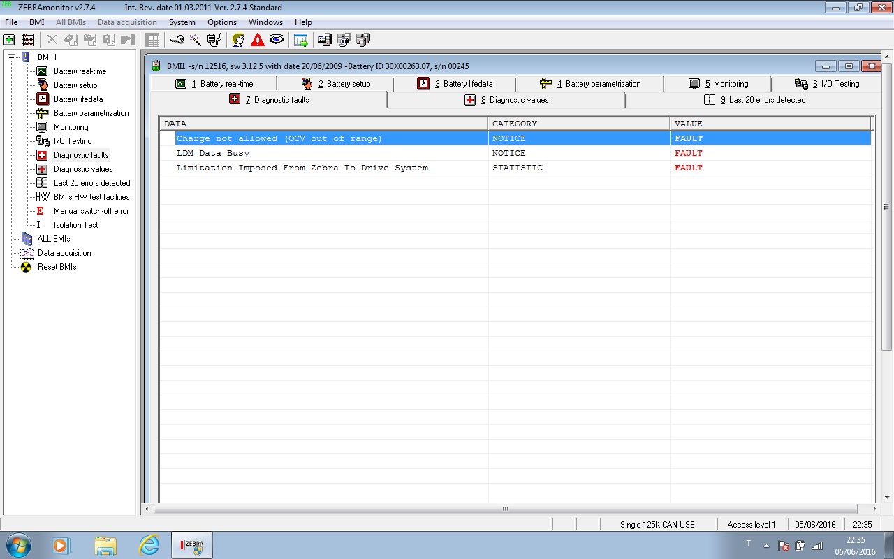

так, зашли в тупик с диагностикой. :?
Сперва думали что зарядка сдохла так как БМИ (БМС батареики зебра) выдавала какуюто неисправности зарядки (Diagnostic fault 1). Поставили другую зарядку проблема не исчезла (Diagnostic fault 2).
Вот пару скреенов с програмки контроля БМИ.
Гдето читал что тут дело в блоке на уровне софта, тоесть рестартнуть БМИ = стирание всех кодов неисправностей только при набирания спец кода который дается только авторизированным партнерам ФИАММ (компания-производитель батареек которая купила МЕС-ДЕА), но я не нашел где этот код можно пихнуть. Кода тоже нет.
Может у кого нибудь будет идея, которая сдвинет с места дефектовку :)
А пока по-фантазирую насчет алтернативной БМИ на эту батарейку. Реально ли? Хотяб для автономного дома.

#22536Повідомлення 06 черв 2016, 16:44
Вроде как не хватает какого-то напряжения. Нужно покопировать все ошибки в текстовый файл и перевести. Может тогда станет яснее, что ей не хватает.
Самопальную БМС сделать то можно, если понимать принцип работы таких аккумуляторов.
