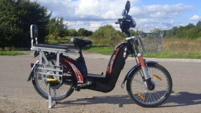

Є такий тяговий велосипед
Коментарій до файлу: фото взято з інтернету
350w-60v.jpg [ 32.78 КБ | Переглядів: 42423 ]

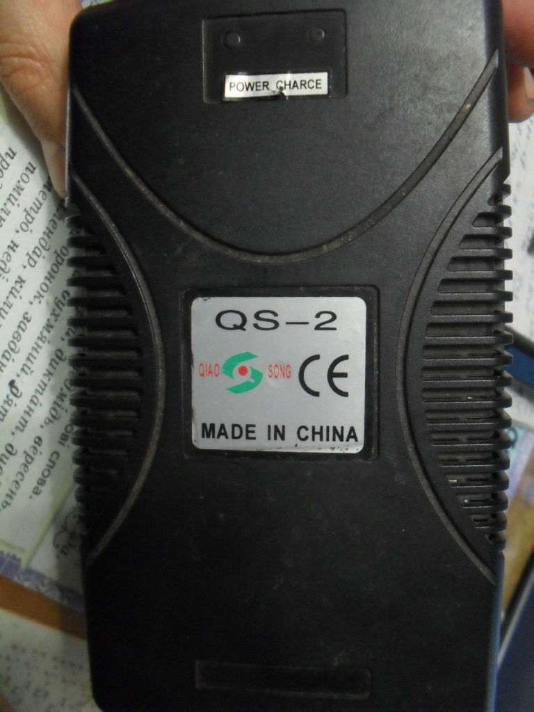

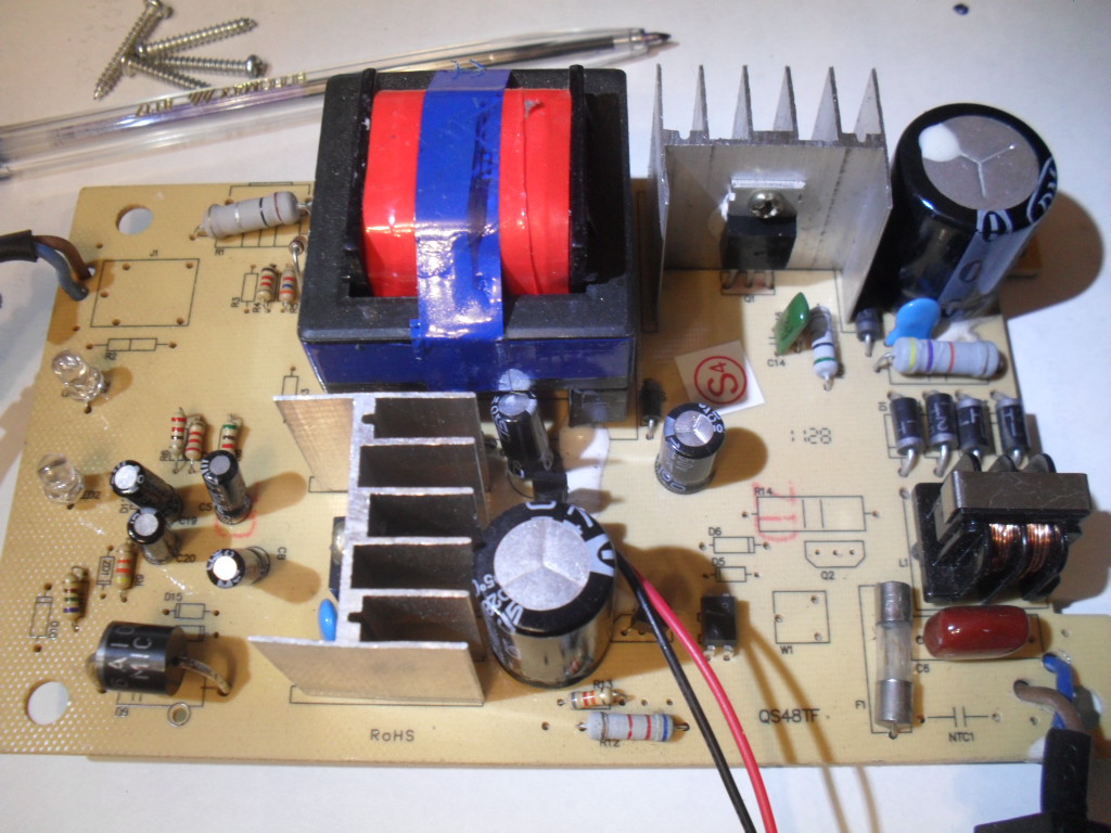

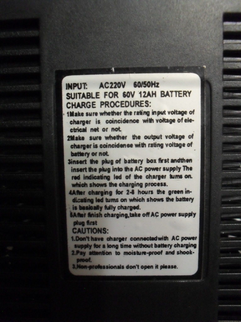

По паспорту 350Вт 60Вольт. Таких багато продано в Україні, але чомусь інформації по них дуже мало. Постало питання заміни акумулятора свинцевого 12Аг на літій-полімер 29Аг 16-17S. Потрібно сконструювати саму батарею і заодно покопатись в нутрощах. Зарядний пристрій до свинця
SAM_1895.JPG [ 223.87 КБ | Переглядів: 42423 ]
SAM_1896.JPG [ 228.58 КБ | Переглядів: 42423 ]
SAM_1897.JPG [ 293.01 КБ | Переглядів: 42423 ]
SAM_1898.JPG [ 296.54 КБ | Переглядів: 42423 ]

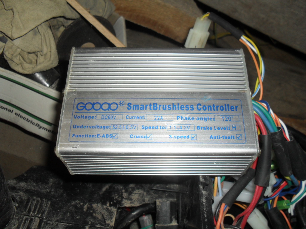

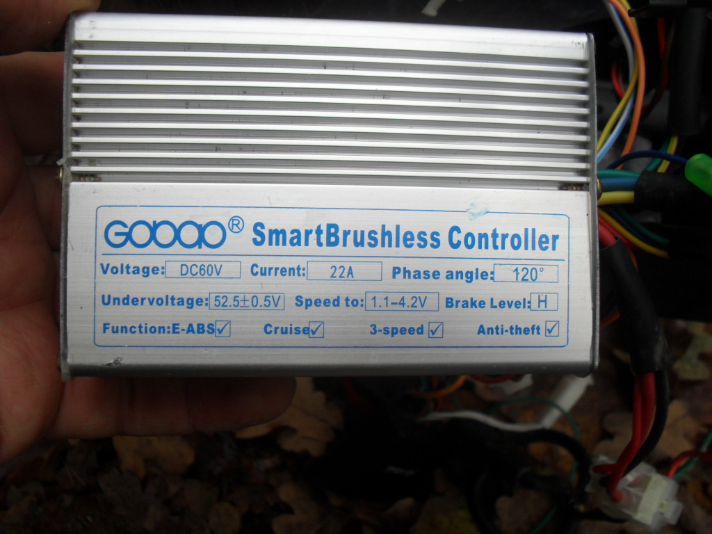

Струм видає до 2А і входить в захист. Напруга зарядки 72-72,4В. Була думка його використати, але він явно не підійде. Можливо хто підкаже яку зарядку вибрати. Поки думки Дельту 48/30 купити і переробити. Добрались до контролера

В контролері багато вільних розємів, можливо в кого є схема підключення і що це за контролер.

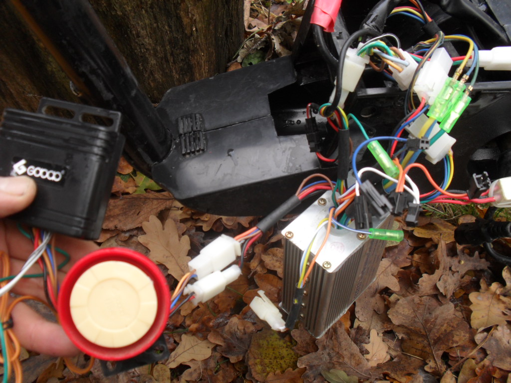

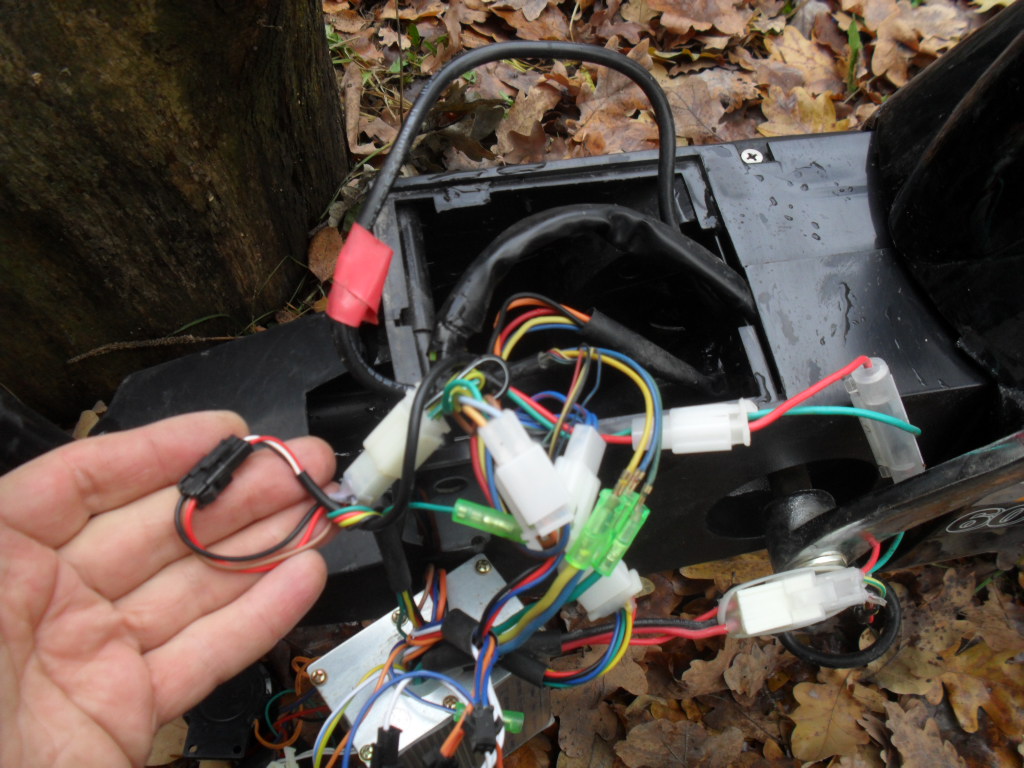

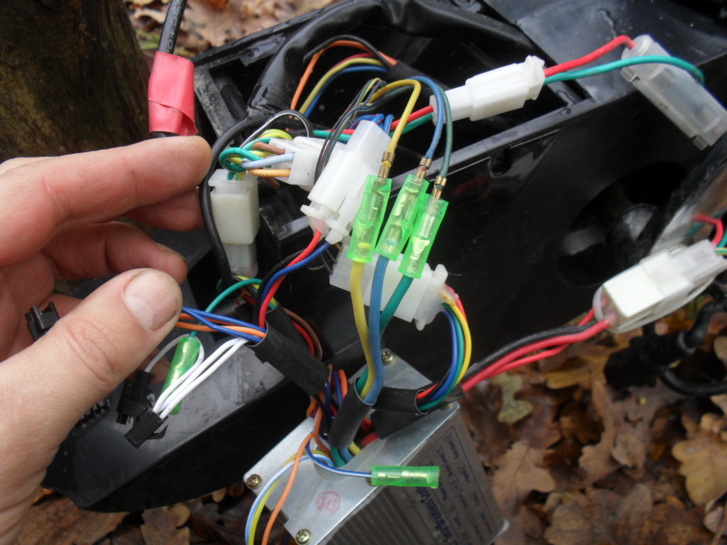

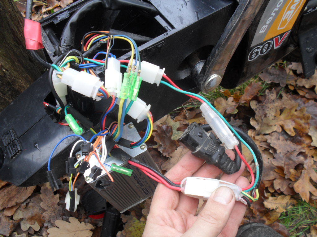

Попробуємо методом виключення розібратись з контролером
Коментарій до файлу: це підключена сигналізація
SAM_1911.JPG [ 296.66 КБ | Переглядів: 42344 ]
Коментарій до файлу: три фази на двигун
SAM_1912.JPG [ 292.57 КБ | Переглядів: 42344 ]
Коментарій до файлу: схоже датчики Хола, йдуть на двигун
SAM_1913.JPG [ 293.22 КБ | Переглядів: 42344 ]
Коментарій до файлу: провода ідуть на педалі, значить система ПАС
SAM_1914.JPG [ 293.06 КБ | Переглядів: 42344 ]
Коментарій до файлу: це живлення
SAM_1915.JPG [ 294.04 КБ | Переглядів: 42344 ]

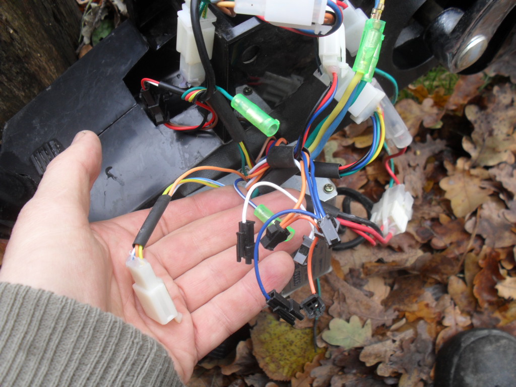

Коментарій до файлу: а що це за купа вільних розємів? Всі виходять з контролера. На контролері відмічено Круіз, але на рулі його нема.
SAM_1916.JPG [ 293.93 КБ | Переглядів: 42344 ]

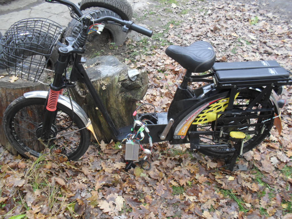

Виявлено що передня вилка взагалі не працює. Ставав на неї власною вагою, навіть не ворушиться. Або це муляж, або вона так заклинила. Які в них вилкі?
SAM_1918.JPG [ 295.42 КБ | Переглядів: 42344 ]
 Заголовок повідомлення: Re: Электровелосипед Заря Силач
#45092Повідомлення 06 лист 2017, 07:24
Вилка там действительно муляж.Проводов много лишних с контроллера там потому что должна подключаться сигнализация и освещение с поворотами.Разьемы там нестандартные совершенно.Круиза там скорее всего нет,это что то другое.У меня аппарат немного не такой,двиг 1квт и контроллер 30А.

Там есть охранная сигнализация, повороты, стоп, свет, сигнал, два пульта
SAM_1937.JPG [ 275.07 КБ | Переглядів: 42295 ]
С руля весь навес пока снят, и АКБ отсутствует. Но вилка как то очень загадочно сделана, или там китайцы чего то не доставили для удешевления, или она заклинила. Заглядывал под пыльники, все как настоящее, даже следы на краске от хода есть. Как то очень странно все. Разобрать нужен длиннющий ключ чтоб достать гайку в трубе. Езда как на табуретке, аж зубы клацают по нашим дорогам.

Leon29 писав(ла):
Додатковий файл SAM_1918.JPG більше недоступно
Даний тип вилки в електровелосипедах, починає хоть якось працювати, коли в корзину поставити вантаж ~ 5-10+ кг. У мене є Benlin XCG 450W 60V, а також був TAILG 350W 60V (без зовнішніх пружин), там ідентичні вилки. На TAILGі були відсутні пружини і без пружин вилка набагато краще ходила, я зверху руками просто натискав і вона ходила. На Benlini, стоять зовнішні пружини, які штопорять хід вилки. Один раз із батьком перевіряв: я зжав пружину, а батько натискав на передню вилку, то вилка ходила. Те, що вилка має хід, також видно, бо лишається слід 4-6 см на пері вилки від якоїсь мазути чорної.
Якщо викинути зовнішні пружини і навантажити передню вилку, тобто деякий час повозити в корзині вантаж по нерівній дорозі і гальмувати переднім колесом, то вилка повинна після цього працювати краще.
Але ці вантажні електровелосипеди дубові, що спереду, що ззаду )) і призначені для перевезення незначного вантажу на невеликій швидкості. Якщо на такому транспорті довго кататися та ще й по грунтовій дорозі - відчуває все тіло, найбільше руки та нирки, особливо коли на швидкості 30-35 км/год попасти в ямку на дорозі.
За Benlin, можу сказати, що велік не вбиваємий ))! Батько його штормує кожен день як може, о крім зими, уже 4-й сезон. Правда уже потрібно міняти акумулятор, а то свинець уже не вигрібає((.
