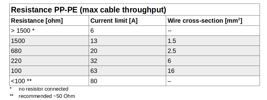

Вот тут различие type 1 и type 2. В type 1 PP это какая-то борода, связанная с кнопкой на коннекторе (не интересовался и не знаю), в type 2 это резистор, указывающий максимальную мощность, которую может пропускать кабель. В смысле именно кабель, не зарядное устройство или розетка. Значения резистора из таблички вот тут:
pp-pe.png [ 22.65 КБ | Переглядів: 13672 ]
OpenEVSE в стоковой американской прошивке не умеет такого делать, может только считывать резистор (если исполнение в виде розетки, а не шланга, как у вас) и ставить ограничение соответственно.
