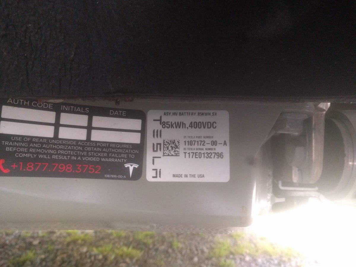

DFhLUULXYAAh3wM.jpeg [ 111.48 КБ | Переглядів: 28504 ]
А по поводу преобразователя. Я бы его напрямую к клемам ячеек подключил, через контактор и вывел бы розетку под бампер, как электрическая колодка для электропитания светотехники прицепов. Суть в том, что бы подзаряжать в пути основную ВВБ от низковольтной батареи.

#68057Повідомлення 19 жовт 2018, 08:17
Я знаю что тесла пишет 400В, но это все равно не правильно)))
Сообщения нужно будет перекинуть в другую тему. А нет ли контроллера для ДС моторов (не блдс) до 400В батарейного напряжения? И попробовать загнать его в режим рекуперации подключив М+ и М- на доп.батарею? Без педали газа это будет и защита от обратного тока, и верхняя граница в 400В да и мощности побольше. А если все шикарно получиться то можно и мощность заряда регулировать. У меня в саксе процентов 10-15% хода педали акселератора при трогании не играют роль (например это будет от 5к до 7кОм), а вот при рекуперации я могу регулировать силу тока рекуперации от несколько до 150А (130В ВВБ). Таким же макаром можно добиться (типо наката для контроллера), например при 7,5кОм ток рекуперации 0А но и на мотор 0А, т.е. режим standby или безопасное включение...
