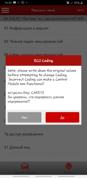

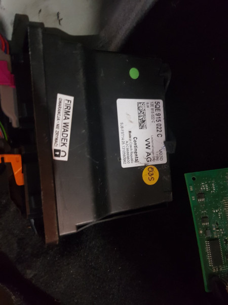

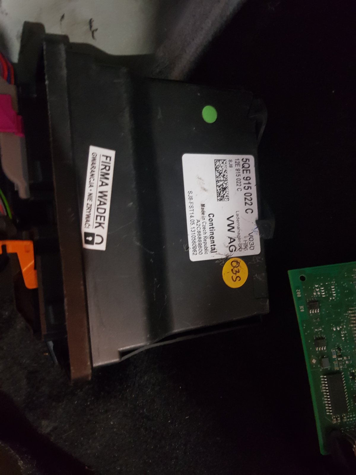

та LAUNCH не калькулятор....) Просто в ньому багато можна робити і не треба логінів. Помилка одна активна і не стирається в блоці перетворювача зарядки 5qe915681b. Міняв я блок стану батареї 5qe915022.
Брав бу з європи, машина американець. Але по цьому блоку нема помилок. Хіба можна попробувати злити кодування з іншого американця і залити в мій блок. Доречі мій VIN сам прописався в той блок бу , той що я поміняв.

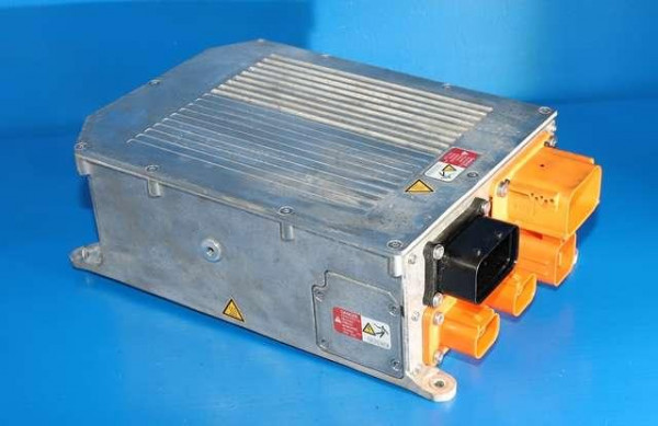

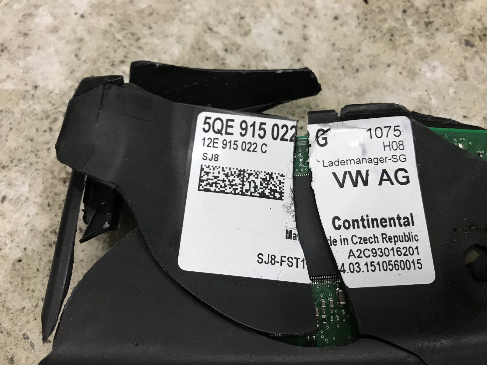

Такі блоки. Рідний потрощений.

Кодування рiдного блока (що на фото) для амер ринку 4А_49_04. Спробуйте)

https://allegro.pl/oferta/vw-e-golf-vii ... 7888526974. А це зарядне на 3.6 кВт?
 Заголовок повідомлення: Re: Порт зарядки J1772 type 1 E-GOLF
#103219Повідомлення 16 квіт 2020, 21:22
Так. Але майте на увазi, що конектор з боку зарядної коси там відрізняється від 7.2, і решта ВВ конекторів (3шт) також.
