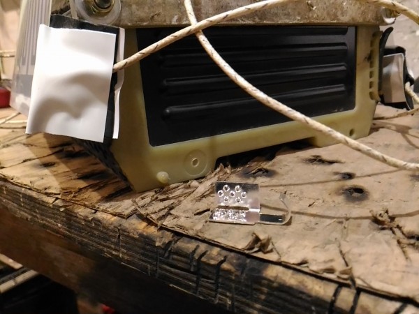

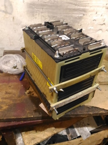

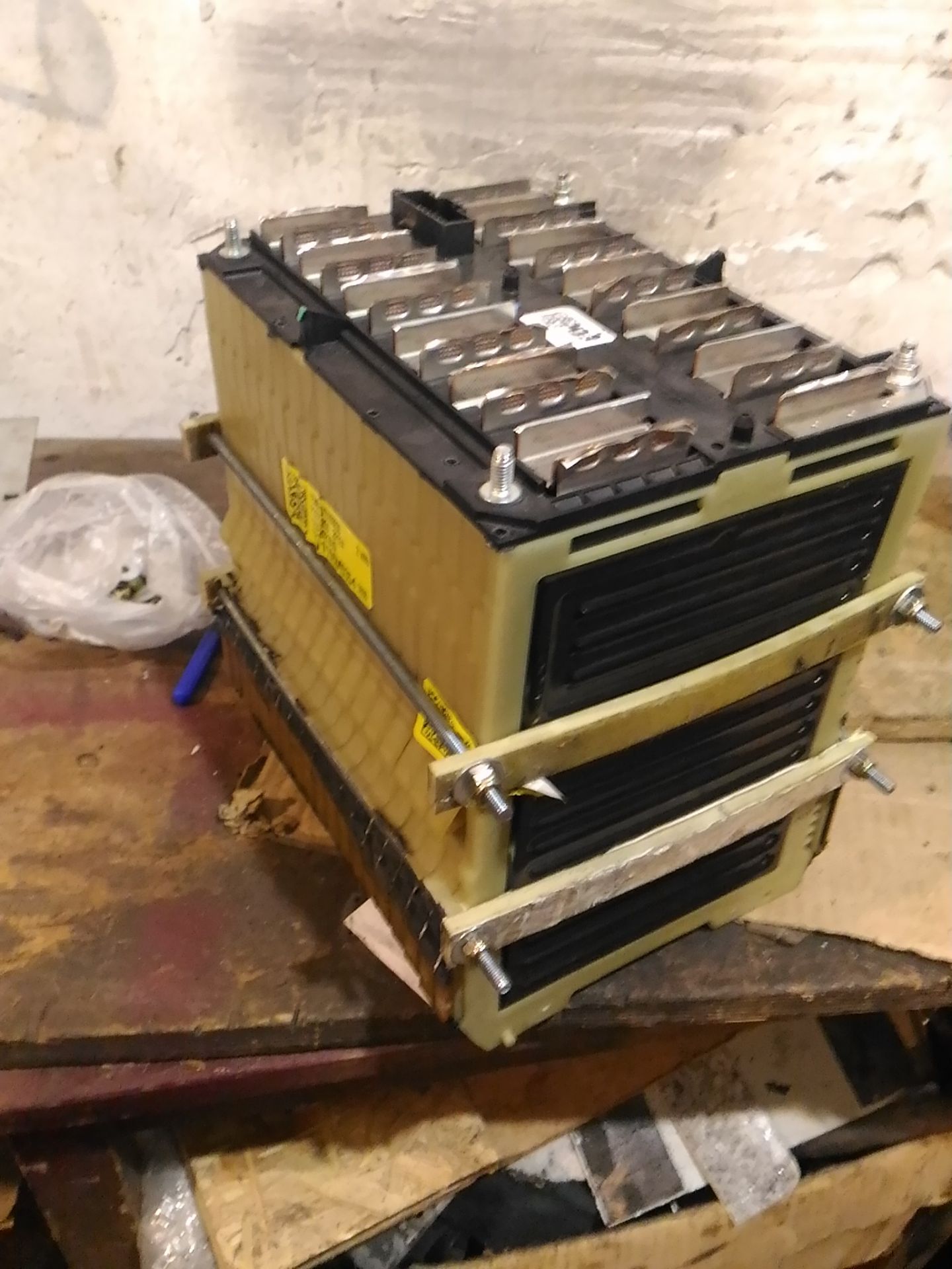

Долго ходил и не решался, но всё-таки начал болгаркой отпиливать ушки охлаждения. Режу обычным кругом по металлу. Пластик плавиться и даже капает. Резина водяного канала дымит. Но резать можно. Буду продолжать.
P_20181111_122110.jpg [ 283.16 КБ | Переглядів: 9485 ]
P_20181111_122054.jpg [ 269.44 КБ | Переглядів: 9485 ]
 Заголовок повідомлення: Re: Renault Kangoo electrcite 2001
#69442Повідомлення 12 лист 2018, 21:43
На сколько мм удалось уменьшить ширину блока?

Я вышел на 195мм. по ширине.

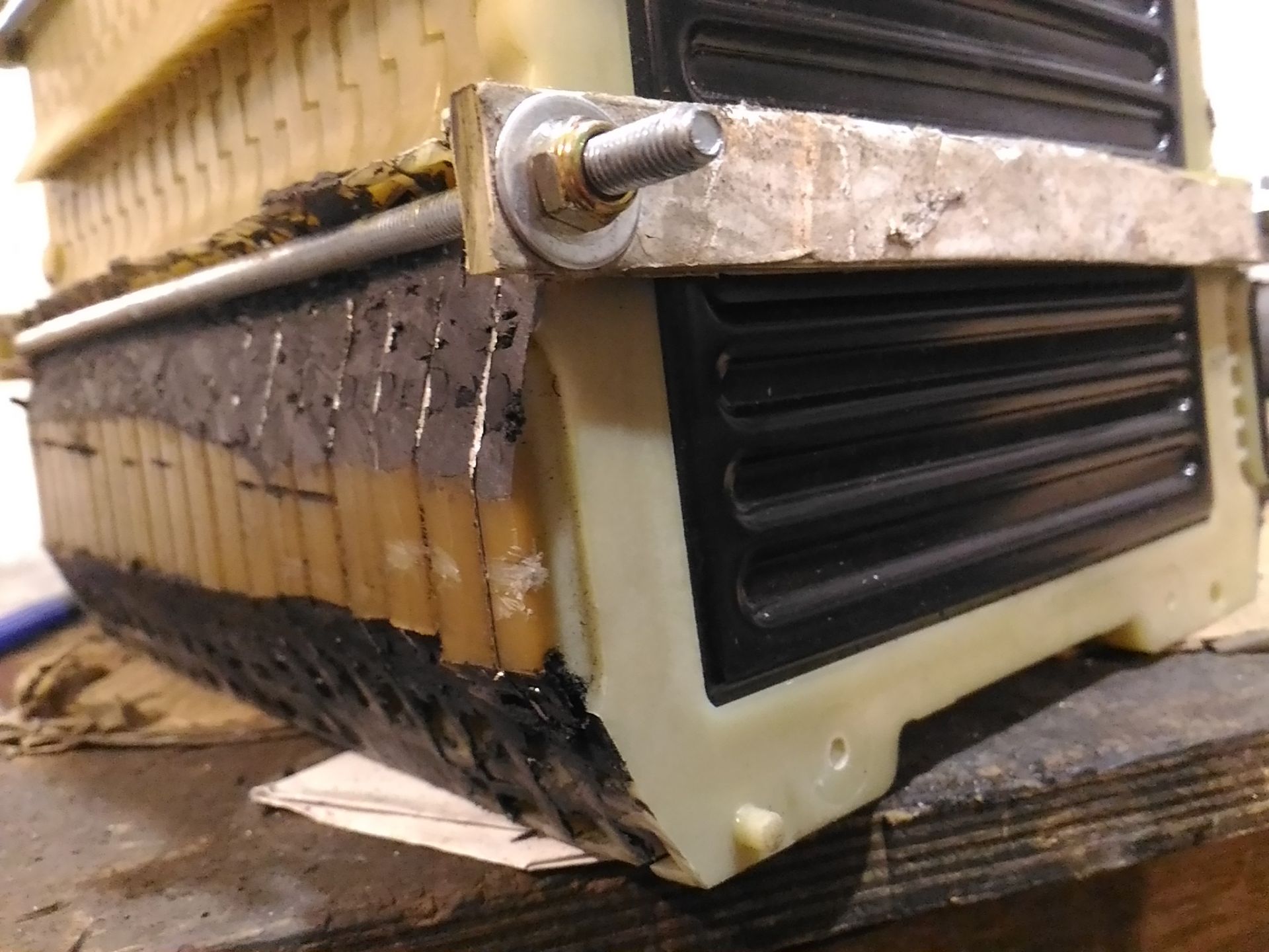

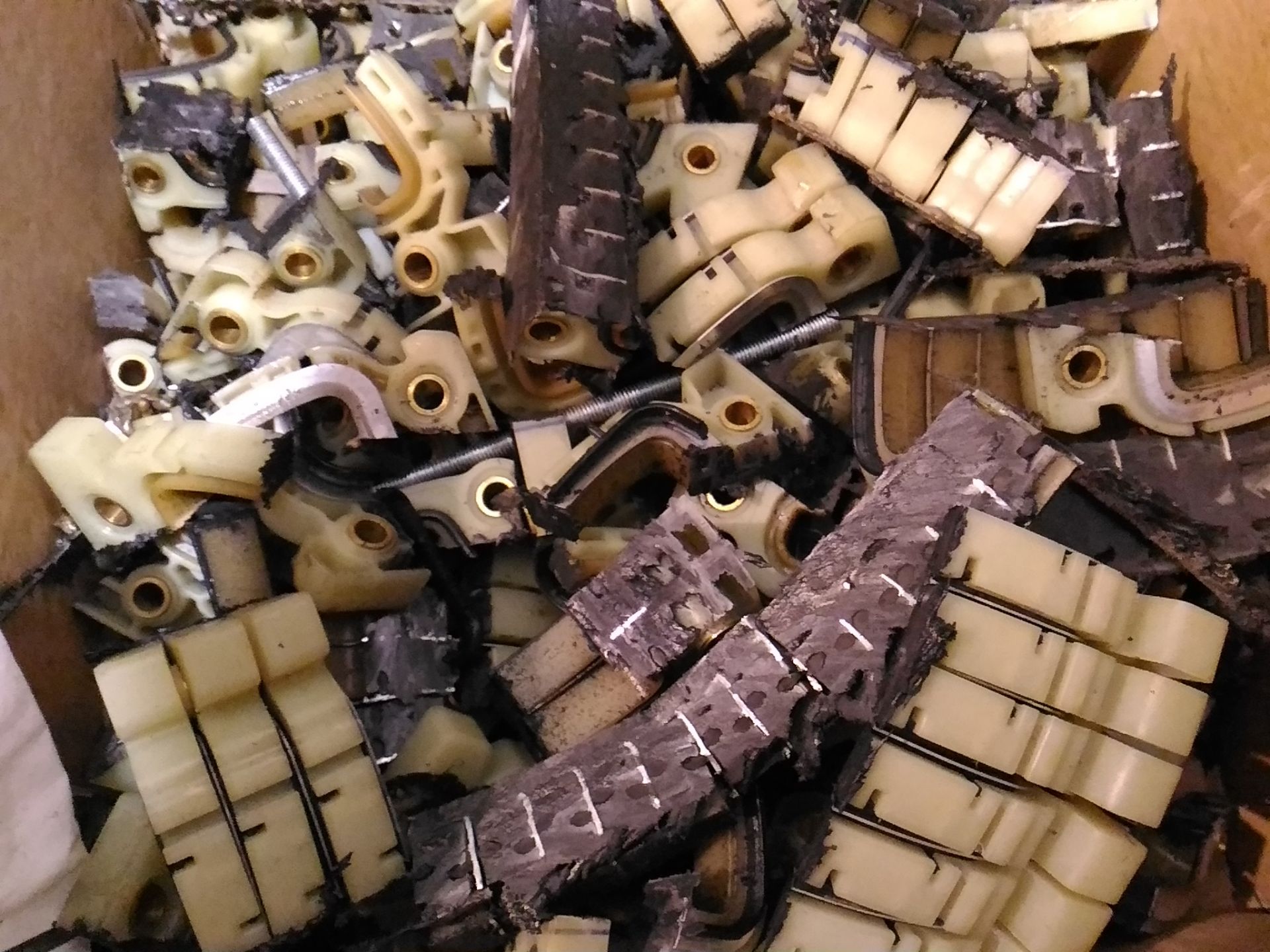

Дорезал модули для передней маленькой кассеты.
Коментарій до файлу: Масса отходов радует. Может даже получится снизить вес батареи килограммов на 20.

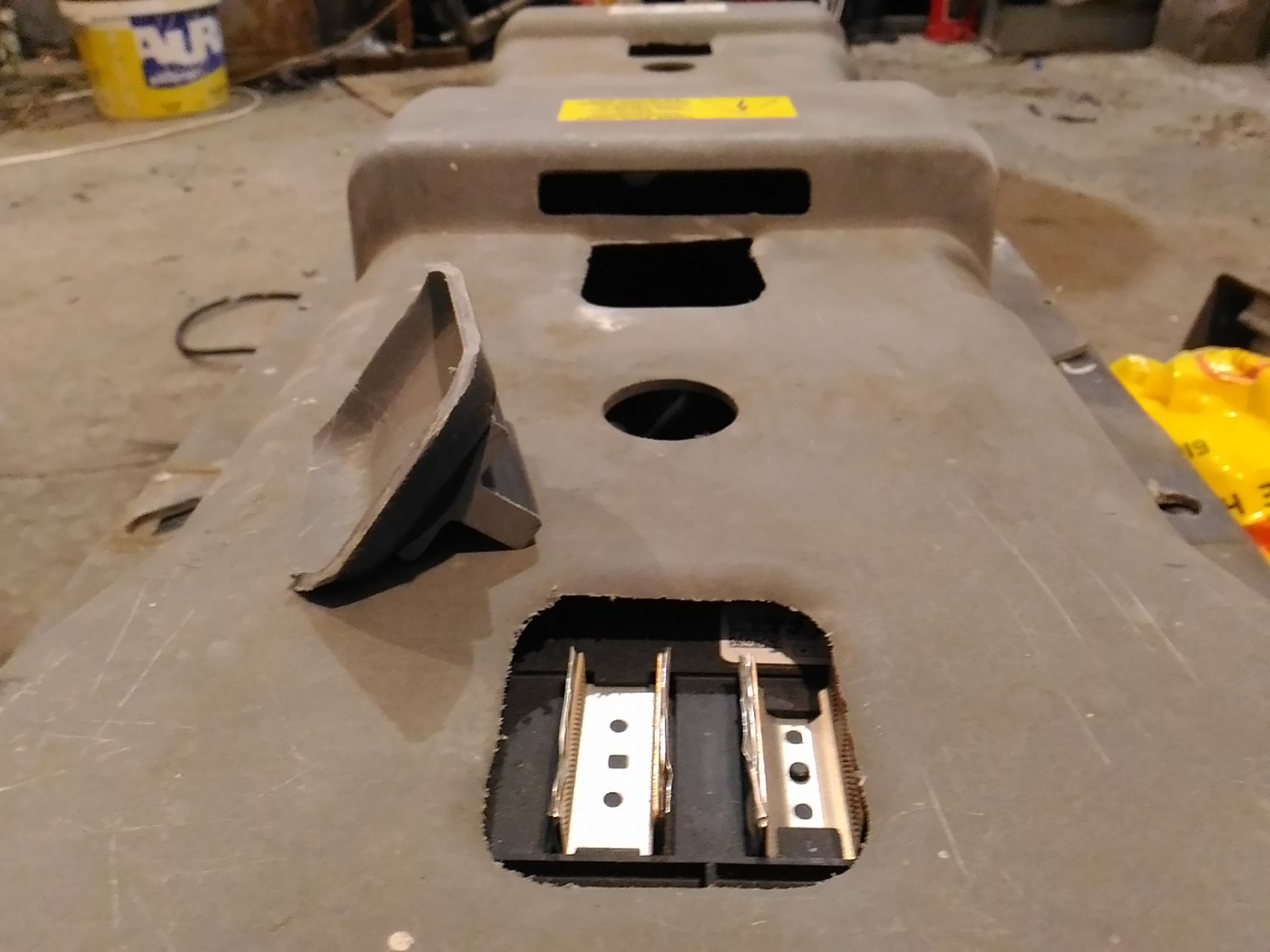

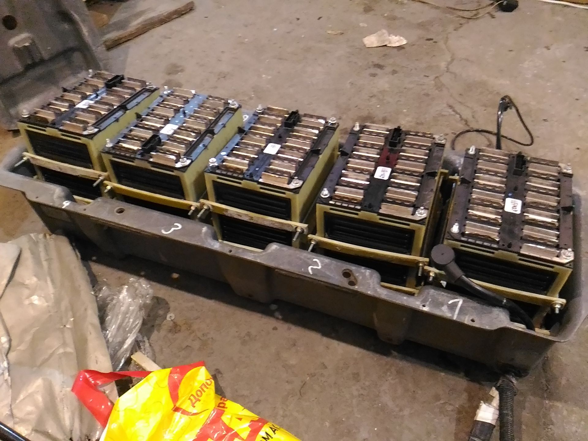

У меня получилось запихать 5 модулей в штатный передний ящик. Итоговая ширина каждого модуля 200мм.
А для того чтоб поместится по высоте, пришлось вырезать нижние ребро жёсткости и верхние выступы (держатели аккумуляторов). В итоге по высоте модули влазят тютелька в тютельку. Балансировочный разъём чётко упирается в верхнюю крышку. Буду его немного подрезать, чтоб вывести балансировочные провода вбок.
А получится ли "уши" отрезать нихромовой проволокой для резки пенопласта (пластик), а пластины уже алмазным кругом?
И ещё вопрос: подогрев нужен для зимних морозов - это ясно, а охлаждение вроде Вы делать раньше не собирались?
#74168Повідомлення 02 лют 2019, 07:28
Так воняет ещё больше. Лучшее решение из апробированного это электролобзик с длинным полотном по металлу. Но там есть неудобства. Хочу попробовать сабельной пилой. Иван, у вас же планируется 28кВт*ч и ничего резать не нужно.
Охлаждение точно планировалось. А как же ещё заряжаться летом в полдень током 0,6С? Грется будет не сильно, но кассета ведь будет утеплена. Небольшой сквозняк, думаю, решит проблему.
