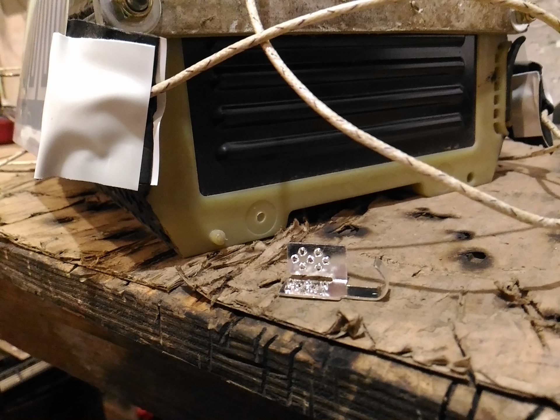

Вместо срезанного водяного климат-контроля горожу подогрев из инфракрасных плёнок. Учитывая печальный опыт Евы-3 с плохим контактом плёнки, решил всё сделать как указано в инструкции. Вставляю специальные клеммы, обжимаю, изолирую битумной изоляцией. Временно прижимаю армированным скотчем. В сборке плёнки будут прижиматься друг об друга через упругие коврики.
