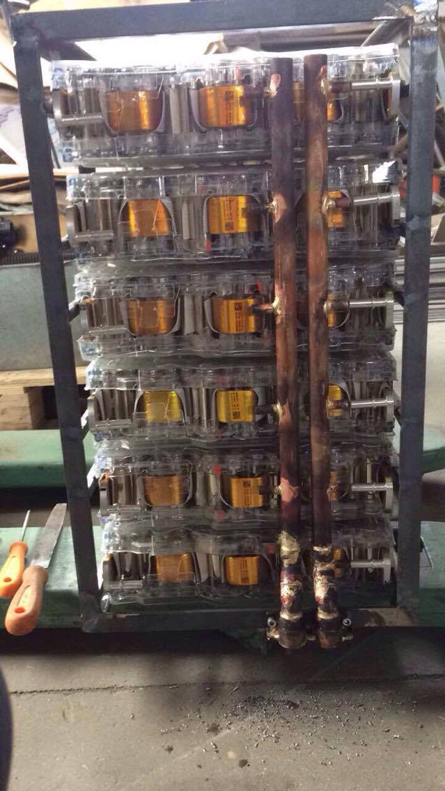

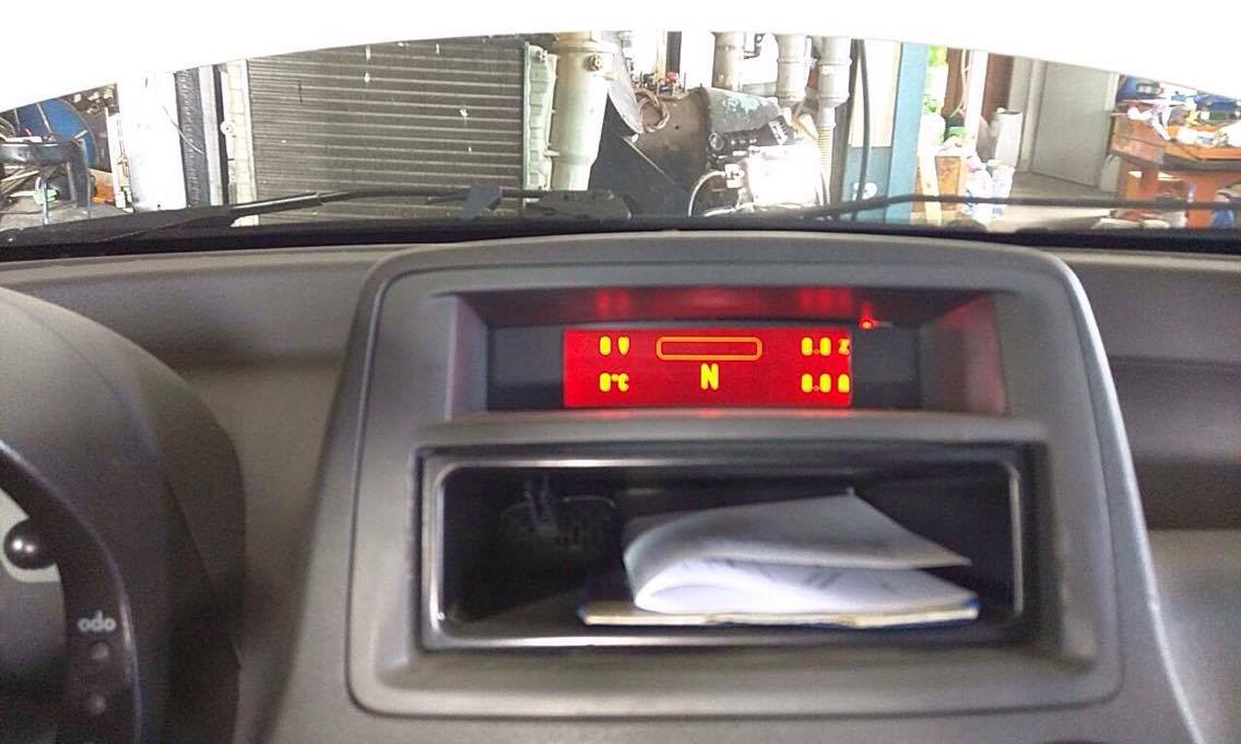

В этой теме буду показывать как мы с коллегой из Италии решили эту задачу.
Купил 16 модулей в юле прошлого года у Захара (огромное ему спасибо, очень ответственный, да как и все на этом форуме!). Вменяемого курьера пришлось искать 4 месяца (цены космос для отправки Киев - Кишинев хотели 26 евро за модуль). Потом по тихонику с Кишинева перетаскивал в Бухаресте на собственном авто, на этом еще 3-4 месяца.
В феврале 2017 при +5 градусов в Гараже, поставил на свою Панду (фото прикрепил). Кручу ключ зажигания и ничего. Забегу вперед и скажу, что после долгих поисков проблема оказалось в контроллере/преобразователе. Из 3 машин, выбрал ту что с нерабочим инвертором.
Забил на это, так как времени нету потомучто с февраля до августа женат на своей работе.
Тем временем у коллеги с Италии накрылось его отремонтированная Зебра батарея после 4,5к км и он решил не мучаться с нею и перейти на литий. Решил поделиться с тесловскими модулями с ним так как легче развивать один и тотже проект вместе.
Делимся опытом, да и веселей, и 2 головы лучше чем одна.
Модули будут охлаждаться и греться от системы климата которую Паоло придумал, фотки процесса буду загружать по мере исполнения.
Все процессы в машине как: контроль тесловских БМС, подогрев-охлаждение батарей, считывания всех датчиков и исчисления и передача данных на > граф. интэрфэйс, работа климат-контроля салона будет осуществляться микроконтроллером Ардуйно Дуе (2).
Поехали!

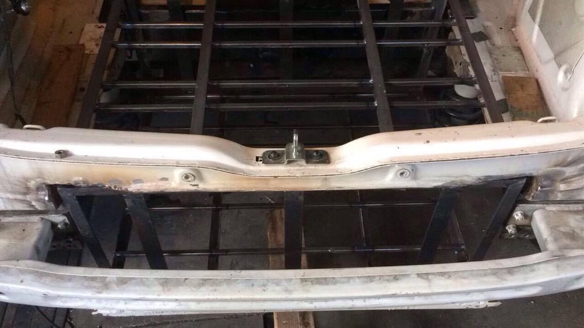

:bravo: там где была Зебра ставите новую батарею? Размеры подходят? Сколько всего модулей будет в Фиате?
#35432Повідомлення 27 квіт 2017, 09:23

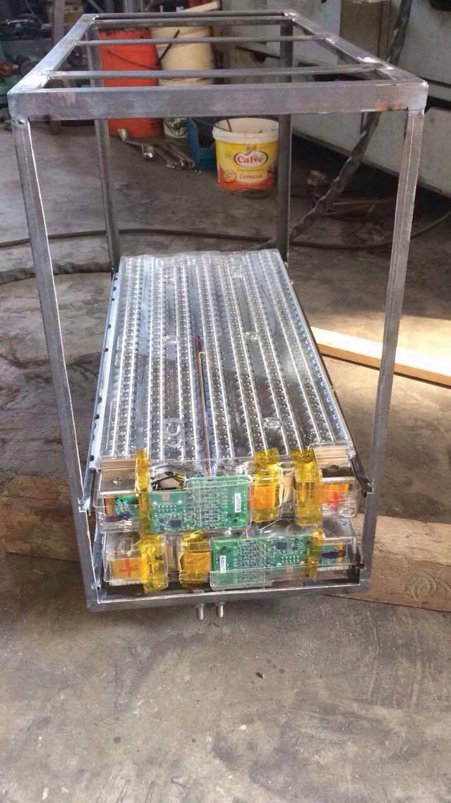

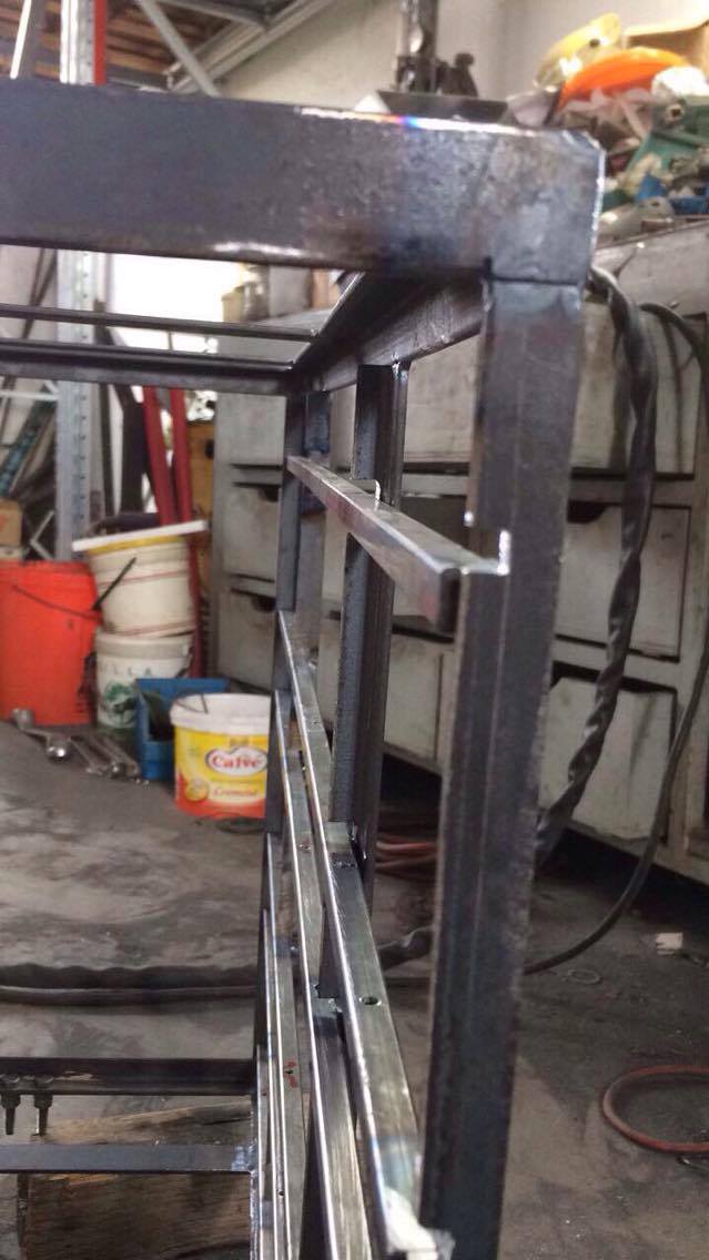

размеры подходят, но с нуля делали новую коробку, по размерам на 10см короче, так как решили ставить 6 модулей (на старое место) + 2 модуля под задними сиденьями. Между модулями будут 3мм-ые пластины (ставили то что легко находиться в строй магазины).
По весу, с коробками и остальным снаряжением:
Зебра 175кг
8 Тесло-модулей 250кг

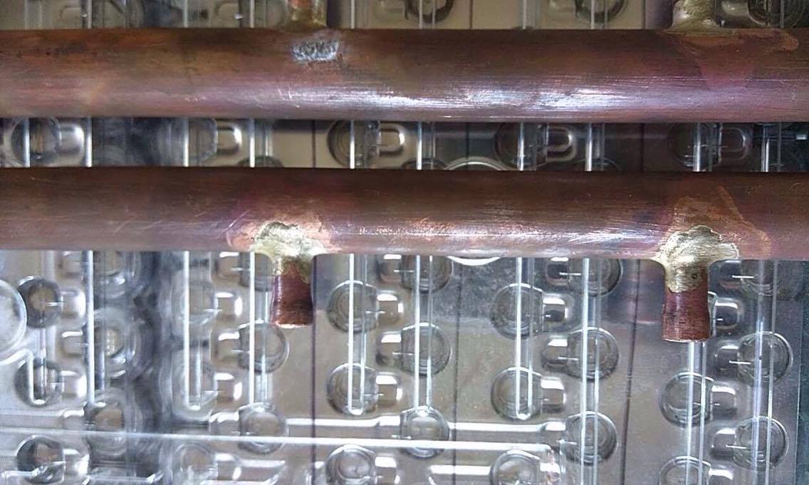

Странное решение по разводке тосола. Может правильнее было подключить охлаждение/отопление последовательно от модуля к модулю?
#35494Повідомлення 28 квіт 2017, 21:02
почему странное? контур как у советских чугунных батарей :)) думаем сохранить одинаковою температуру эксплуатации во всех модулях.
#35497Повідомлення 29 квіт 2017, 06:14
Во всей Тесле тосола литров 5. Этот объём прокачивается насосом за полминуты. У вас итого меньше.
Поэтому при последовательном соединении тоже температура будет одинаковая. Но зато вы точно знаете, что система работает через ВСЕ модули.
