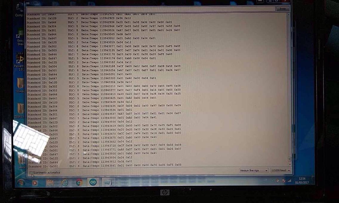

Putty Terminal connection Tesla Modules 1.jpg [ 74.19 КБ | Переглядів: 19336 ]
Putty Terminal connection Tesla Modules 2.jpg [ 90.82 КБ | Переглядів: 19336 ]

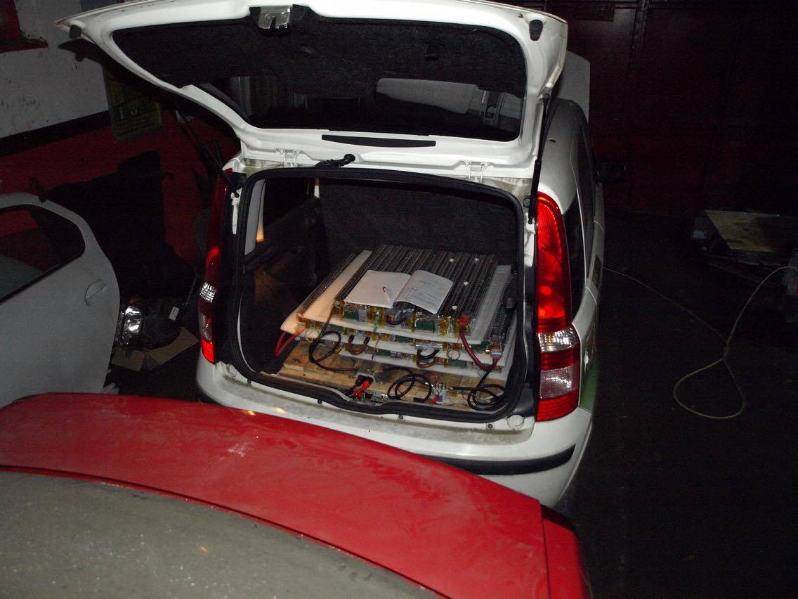

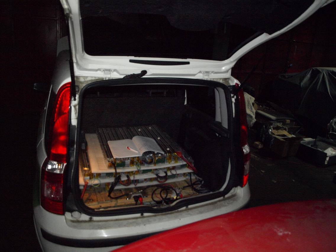

:bravo: там где была Зебра ставите новую батарею? Размеры подходят? Сколько всего модулей будет в Фиате?
#35432Повідомлення 27 квіт 2017, 09:23
размеры подходят, но с нуля делали новую коробку, по размерам на 10см короче, так как решили ставить 6 модулей (на старое место) + 2 модуля под задними сиденьями. Между модулями будут 3мм-ые пластины (ставили то что легко находиться в строй магазины).
По весу, с коробками и остальным снаряжением:
Зебра 175кг
8 Тесло-модулей 250кг
Upravlenie Tesla BMS s Arduino Due.jpg [ 136.13 КБ | Переглядів: 19159 ]
Pereda4a dannix 4erez CAN BUS na wtatnom displee.jpg [ 93.5 КБ | Переглядів: 19159 ]
Korobka 2 Tesla modylei - 1.jpg [ 121.06 КБ | Переглядів: 19080 ]
Korobka 2 Tesla modylei - 2.jpg [ 87.66 КБ | Переглядів: 19080 ]
Korobka 2 Tesla modylei - 3.jpg [ 94.83 КБ | Переглядів: 19080 ]
Korobka 2 Tesla modylei - 4.jpg [ 144.93 КБ | Переглядів: 19080 ]
Korobka 2 Tesla modylei - 5.jpg [ 59.63 КБ | Переглядів: 19080 ]
Korobka 2 Tesla modylei - 6.jpg [ 66.7 КБ | Переглядів: 19080 ]
Korobka 6 Tesla modylei - 1.jpg [ 133.37 КБ | Переглядів: 19080 ]
Korobka 6 Tesla modylei - 2.jpg [ 112.05 КБ | Переглядів: 19080 ]
Soobwenia CAN dlya yoravlenia rodnogo Kontrollera.jpg [ 117.11 КБ | Переглядів: 19080 ]
Pri padenii svyazi na wine CAN - 0 zna4enii.jpg [ 82.14 КБ | Переглядів: 19080 ]
#35638Повідомлення 03 трав 2017, 23:15
Продолжение:
Korobka 2 Tesla modylei 7.jpg [ 126.05 КБ | Переглядів: 19028 ]
Korobka 2 Tesla modylei 8.jpg [ 103.32 КБ | Переглядів: 19028 ]

Просветите пожалуйста, судя по фото Вы подключились к стандартной тесловской бмс с помощю ардуино? Или я не так понял?
#35669Повідомлення 04 трав 2017, 22:28
да, Вы правильно поняли. Только не напрямую! разные напряжения на сигнальные линий 5в против 3.3в. Нужен преобразователь (думаю так он на русском называется).
