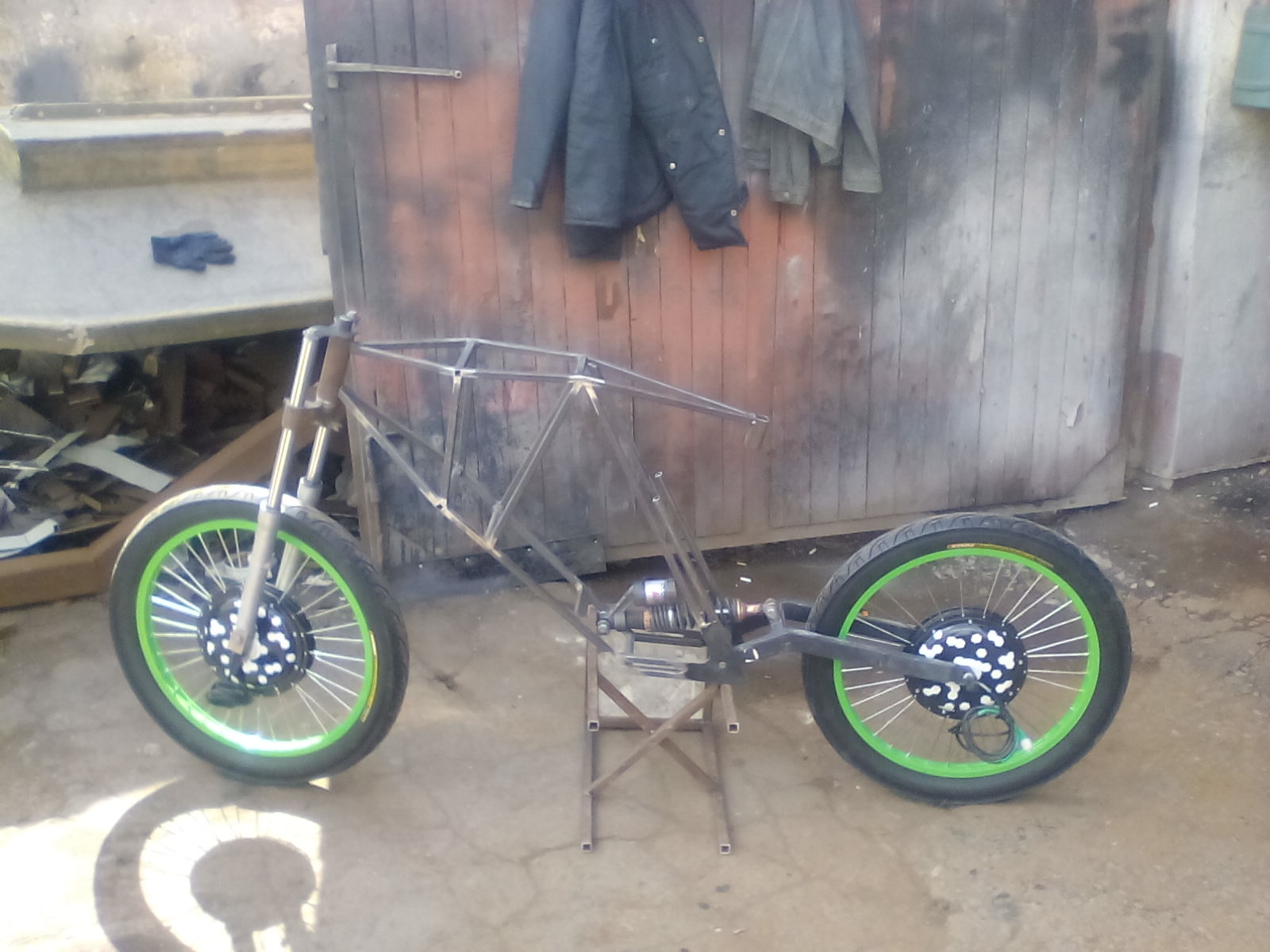

Наш вариант дешевого электровела (еще не закончен) два по 1000 вт, 70+ км/ч, можно дать и 90.
IMG_20170316_115640.jpg [ 261.56 КБ | Переглядів: 12056 ]

Или я не правильно понял как устроено крепление сидушки или то место сложиться спустя несколько минут и не понятно как и где будет крепиться/прятаться батарея, создайте отдельную тему для этого "коня", будет интересно.

Киловатник,радиальная спицовка,70км/ч.Скафандр на испытаниях нужно одевать.
#34279Повідомлення 25 бер 2017, 08:18
Он так медленно строится, что тему если и создадим то позже, рама не закончена, там будут еще связи. Далеко не первые и не последние киловаттники так заспицованные, ходят они прекрасно, гораздо адекватнее держат дорогу чем тяжеленные трех и более киловаттные "гири", два мотора уменьшают нагрузки на спицы при рывке и рекуперации, улучшают управляемость.

#34328Повідомлення 27 бер 2017, 06:08
Шота Ишхнели писав(ла):
Радиальная спицовка только на вид неплохо смотрится-амортизации ноль,спицы ломаются,обода лопаются и гнутся после каждой ямки.
#34335Повідомлення 27 бер 2017, 10:02
tank6661 писав(ла):
Радиальная спицовка годится разве что на переднее колесо, но при попадании в ямку вылет спицы и пробой камеры гарантирован.
#34336Повідомлення 27 бер 2017, 10:07
Тогда почему я отьездил полтора года с таким задним колесом с мотором 1500 Вт и ничего не случилось??? Байк был на свинце 77 кг+80 кг я.

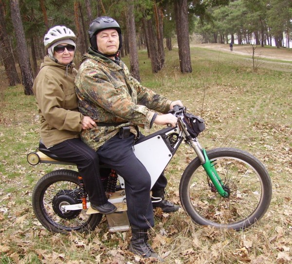

Двухместный электромотовел на базе рамы от Чоботара.
Мотор крошка, аккум 48 вольт, инфинион 18 фет настроен на 55 ампер. Гоняем вдвоем с супругой на сим аппарате по лесам и долам.

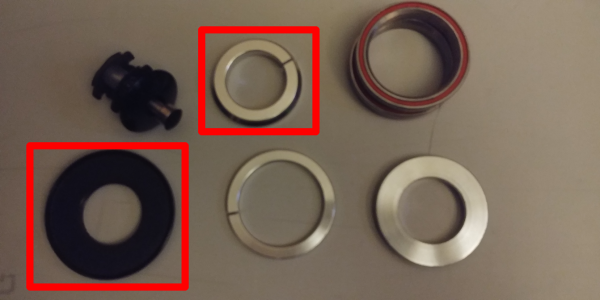

коллеги, подскажите пожалуйста чего не хватает для крепления вилки в чашке рамы?
красным обвел то, что совпадает со штоком вилки 1 1/8", непонятно что нужно для 2го подшипника (оба подшипника одинаковы), металлические кольца не подходят под шток, слишком большие
