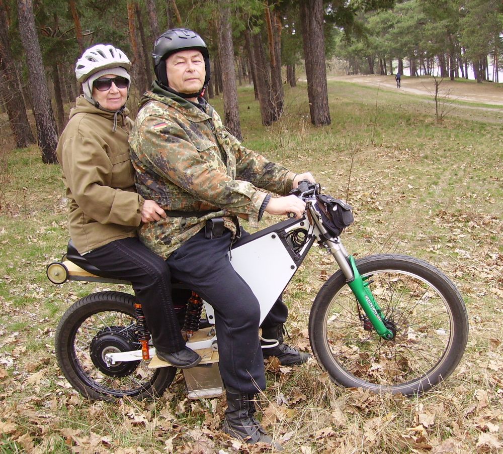

Двухместный электромотовел на базе рамы от Чоботара.
Мотор крошка, аккум 48 вольт, инфинион 18 фет настроен на 55 ампер. Гоняем вдвоем с супругой на сим аппарате по лесам и долам.
