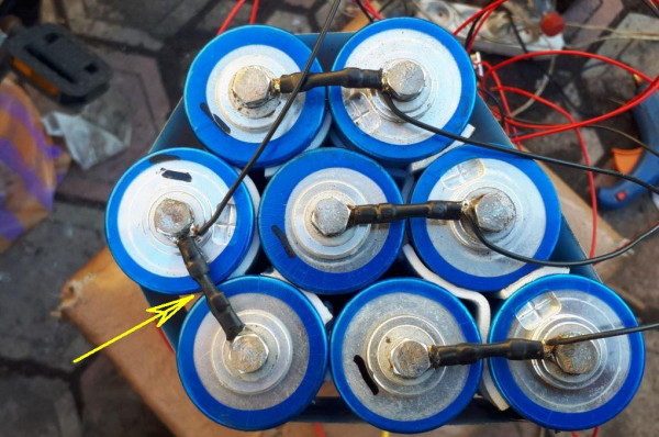

Kapral88 писав(ла):
ur5wkk писав(ла):
Kapral88 писав(ла):
Я собирал по парно вот так
а потом собрал в батарею
Не вариант. резьбовое соединение посередине сборки расшатается на кочках. 99 процентов. Даже если этот АКБ поместить в жесткий корпус. Слишком большой рычаг и вес на его обоих сторонах...
бред написали. Сборка стянута армоскотчем, батарея получилась монолит, если бы нашёл бмс на 18sдля лифера, добавил бы ещё пару для симметрии и можно было бы на раму вела красиво разместить. Но не нашёл, поэтому использую батку вертикально на китайскутере. За месяц заряжал два раза. Дочка и жена ездят по месту. Кстати окончательно поместил в обрезанную 10л петку и стройфеном затянул. Получился не плохой корпус.
Не берусь с Вами спорить. Тем более я написал выше, что могу и ошибаться. Чтобы говорить наверняка, нужно это всё увидить и пощупать. По крайней мере с увиденного на фото я сделал именно описанные выше выводы.
П.С. Бред это безосновательно высказанные словосочетания, не связанные между собой логической цепочкой. Я же логически обосновал свои слова и высказал своё мнение, не ставя себе при этом за цель кого-то обидить или что-то кому-то доказать. Если я Вас обидел этим, примите пожалуйста мои извинения.

Kapral88 писав(ла):
Я собирал по парно вот так, а потом собрал в батарею
001.jpg [ 119.17 КБ | Переглядів: 10938 ]
Прокладки похоже нарезаны из тонкого пенопласта. Пенопласт практически не обладает упругостью и сборка постепенно разболтается.
При тряске может порваться тонкая пленка изоляции и фейерверк!
Я в качестве изоляции хочу использовать кольца нарезанные из старой велокамеры.
Перемычки должны быть из мягкого провода и не внатяг, бо резьба под болты довольно нежная.
 Заголовок повідомлення: Re: Цилиндрические лиферы 20 Ач
#104113Повідомлення 01 трав 2020, 05:45
Дякував (ла) 405 Подякували 345
Это не прокладки,это двухсторонний скотч которым склеил перед сборкой батарею. Прокладки между ячейками делал из лакоткани. Перемычки из многожильного провода и они не внатяг. А вообще время покажет.
