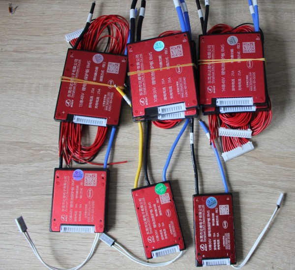

Вопрос по бмскам: вы случайно не тестировали их на пороги напряжений по защите от перезаряда, по включению балансировки.
Интересно насколько комфортно будет Гришиным минимонстрикам с такой бмс :?
BMS10S, 13S, 14S..jpg [ 388.74 КБ | Переглядів: 9646 ]
BMS протестировал. Напряжение балансировки 4,18В. Срабатывание защиты от низкого напряжения 2,85В-2,9В. Напряжение защиты от перезаряда 4,25В. Точность балансировки до 0,01В. Так же проверил 2 раза бмс на защиту по КЗ. Работает. При кз срабатывает защита и батарея отключается, если КЗ убрать напряжение на выходе восстанавливается. По минимонстрикам LG 15Аh считаю нет смысла их разряжать до 2,85В. Их рекомендуемый разряд 3,2-3,3В. Эти бмс с минимонстиками можно использовать, для защиты от экстренного переразряда и что-бы дотянуть последний км. Но ездить постоянно до отключения BMS крайне не рекомендую.
По ...минимонстрикам LG 15Аh считаю нет смысла их разряжать до 2,85В. Их рекомендуемый разряд 3,2-3,3В. Эти бмс с минимонстиками можно использовать, для защиты от экстренного переразряда и что-бы дотянуть последний км. Но ездить постоянно до отключения BMS крайне не рекомендую.
То вы перестраховываетесь, это очень хорошее напряжение для отсечки, обычно китай БМС отрубают вообще при 2.5в. А рекомендуемые 3,2-3,3В как раз останутся на батарее после того как БМС отключит под нагрузкой батарею при пороге в 2,85В.
Когда у меня на кучке ноутбучных (13s14p) при 2,5в вырубает, то потом сразу до 3.3в подскакивает, а если еще немного подождать, то довольно быстро до 3.5в подымается.

На пакетах такого не будет. За счет низкого внутреннего сопротивления после снятия нагрузки напряжение поднимется максимум на 0,3В при токе 25А.

TheMarshall, Вы забываете, что в конце разряда когда банки почти пустые, внутреннее сопротивление сильно вырастает. И в конце подскакивает заметно сильнее чем в середине разряда. Как бы там ни было, ваши нижние пороги выше чем обычные китайБМС, что для сильнотоковых как раз в плюс, а слаботочные на такой БМС могут не выкатывать остатки емкости (разве что последние километры ползти на малых токах ), что по большому счету тоже в плюс, живее будут. А по сути, практика критерий истины, реальный расклад покажет эксперимент.

Я исхожу из показаний после снятия нагрузки. Отсечка на пакете 2,85В и напряжение на пакете через 30-40 секунд видно на первом фото viewtopic.php?p=58195#p58195 ток 20А. Через 10 минут на пакете было 3,04В

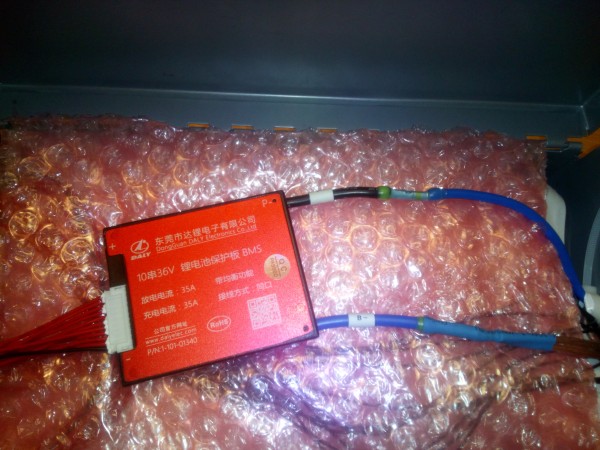

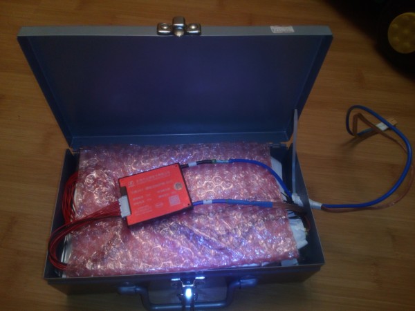

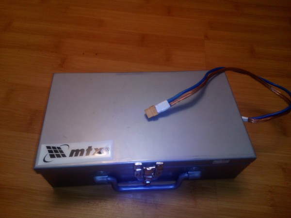

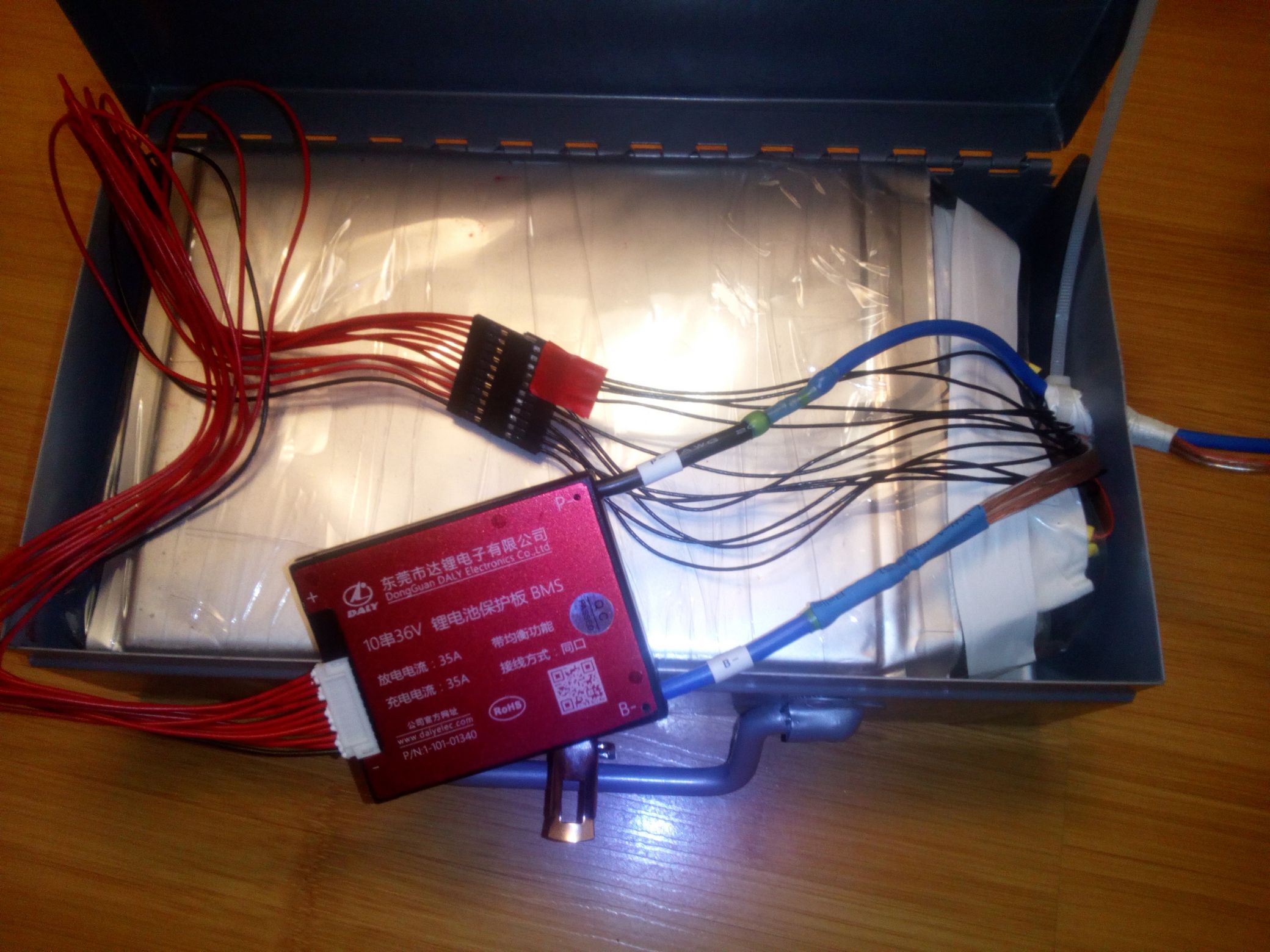

На днях приобрел у TheMarshall BMS 10S 35А. Прилагаю фотки собранной батареи с этой BMS.
Все работает нормально, но параметры BMS еще не замерял.

Я бы убрал лишний балансировочный черный разьем от акумов к бмс.

С помощью "лишнего" черного разъема я имею возможность подключаться к турниге, для периодического тестирования батареи. Так что пусть пока будет так.

И рискуешь сжечь бмс, так как она рассчитана на последовательное подключение линий, что этот разъем не обеспечит
