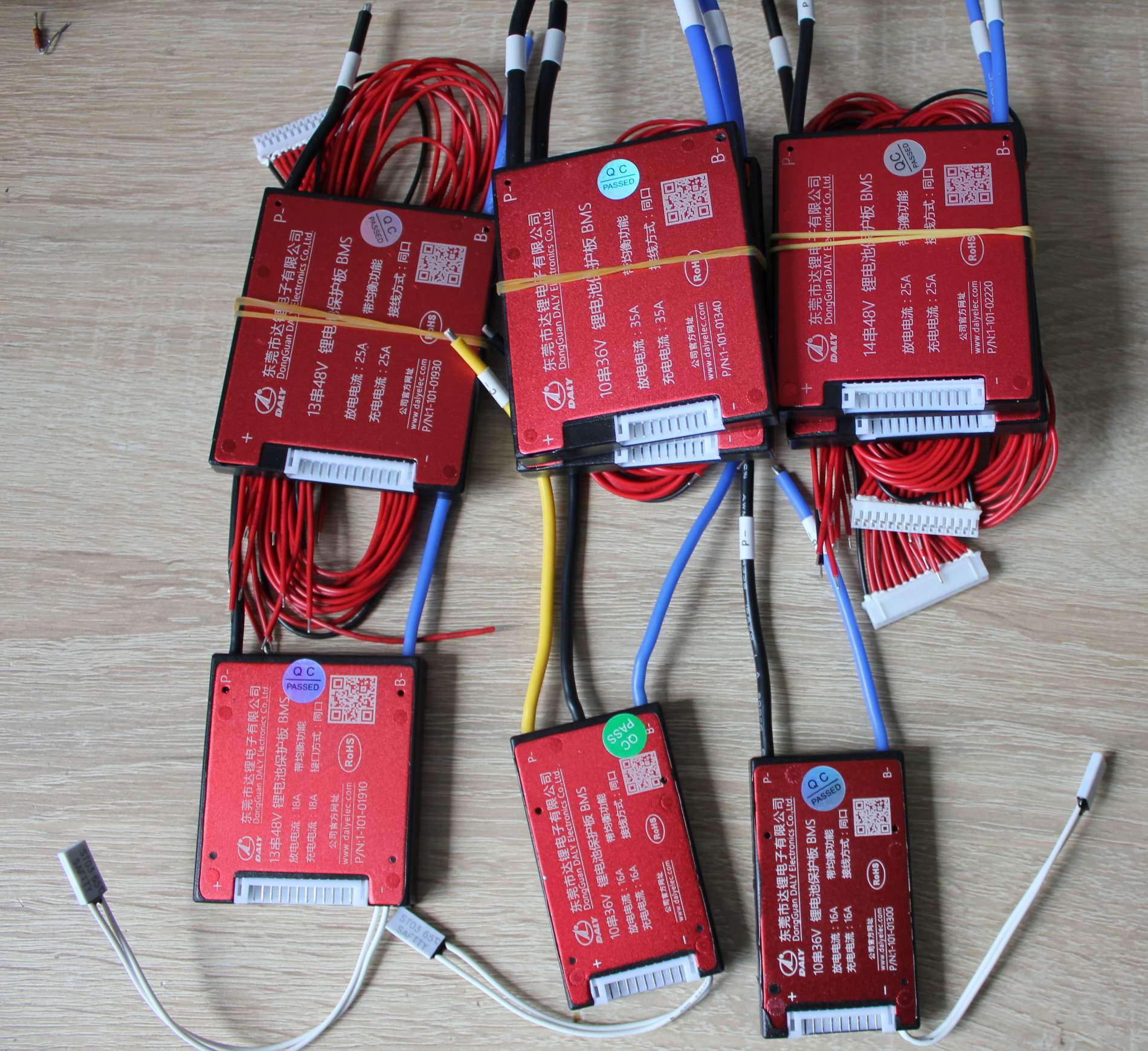

Вопрос по бмскам: вы случайно не тестировали их на пороги напряжений по защите от перезаряда, по включению балансировки.
Интересно насколько комфортно будет Гришиным минимонстрикам с такой бмс :?
BMS10S, 13S, 14S..jpg [ 388.74 КБ | Переглядів: 9873 ]
BMS протестировал. Напряжение балансировки 4,18В. Срабатывание защиты от низкого напряжения 2,85В-2,9В. Напряжение защиты от перезаряда 4,25В. Точность балансировки до 0,01В. Так же проверил 2 раза бмс на защиту по КЗ. Работает. При кз срабатывает защита и батарея отключается, если КЗ убрать напряжение на выходе восстанавливается. По минимонстрикам LG 15Аh считаю нет смысла их разряжать до 2,85В. Их рекомендуемый разряд 3,2-3,3В. Эти бмс с минимонстиками можно использовать, для защиты от экстренного переразряда и что-бы дотянуть последний км. Но ездить постоянно до отключения BMS крайне не рекомендую.

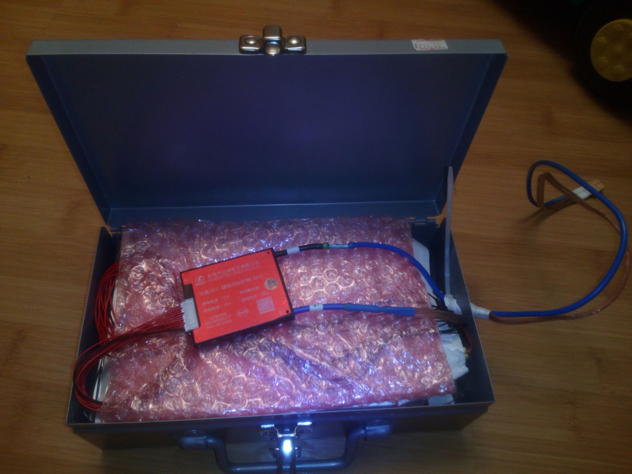

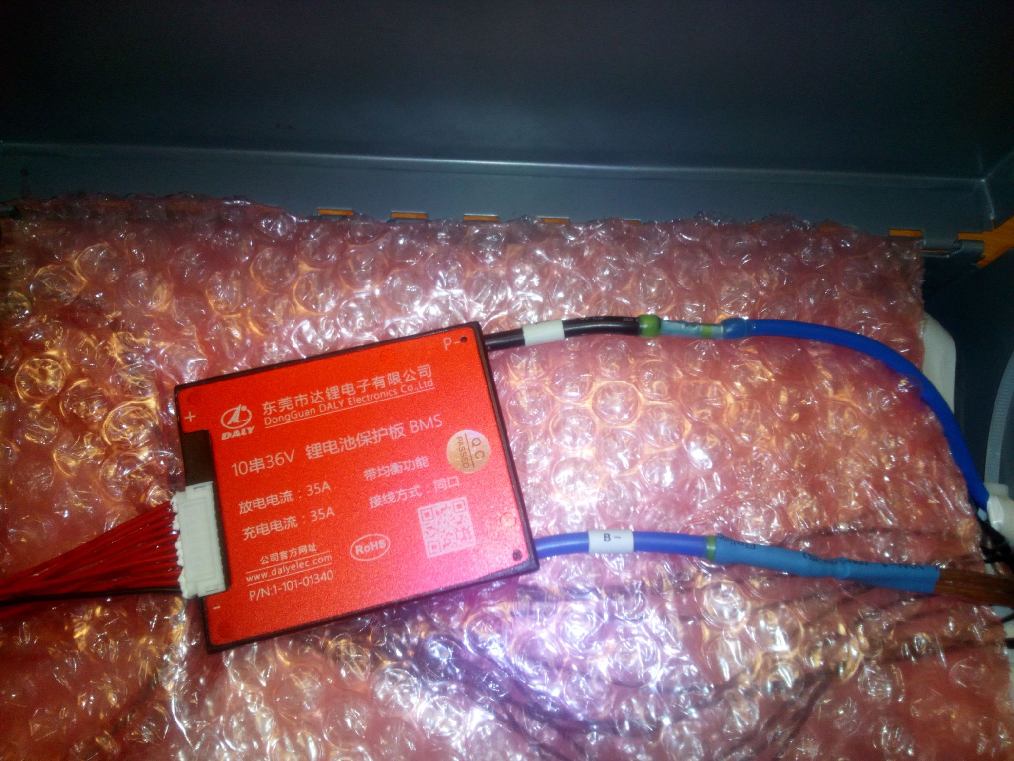

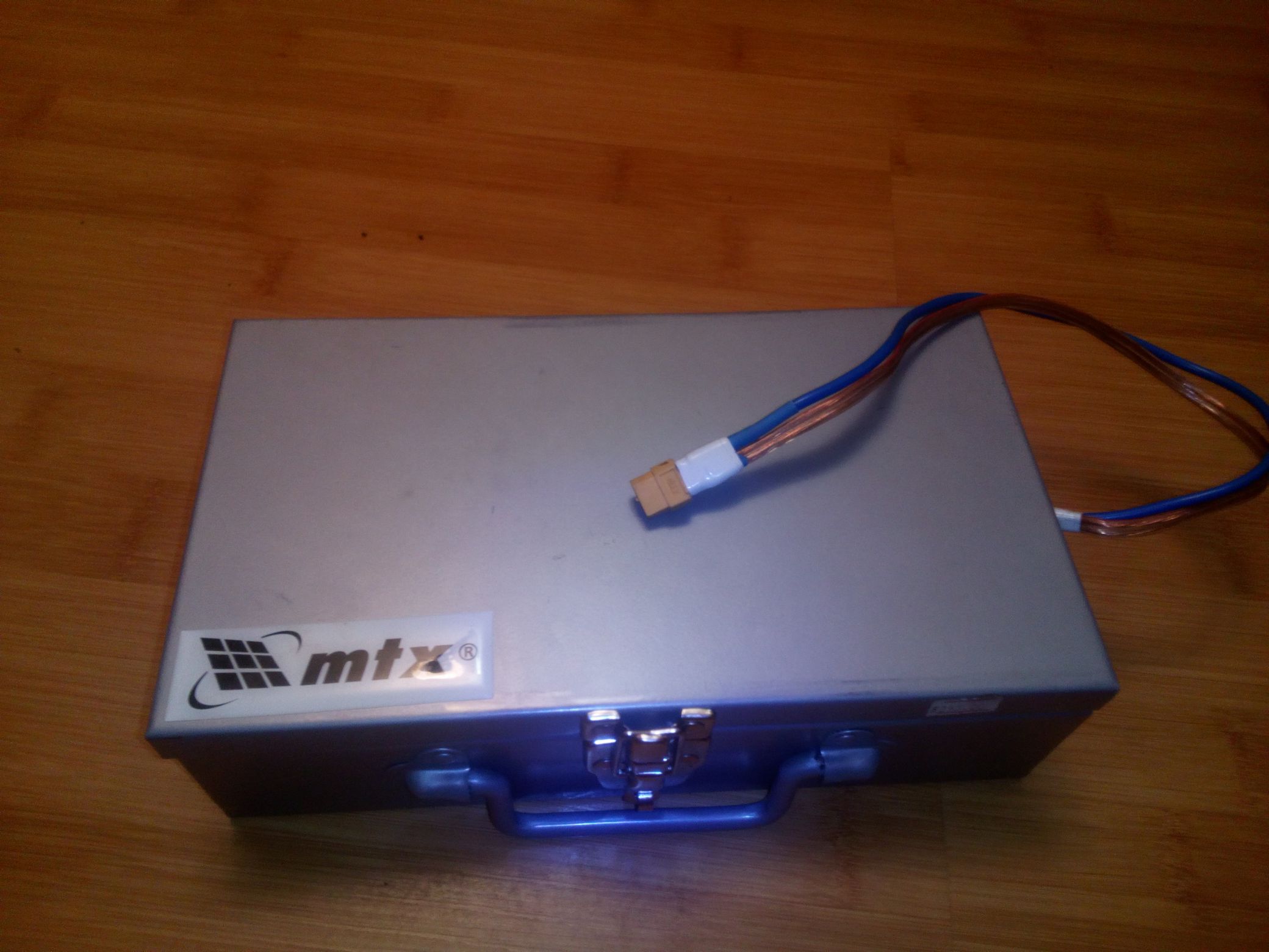

На днях приобрел у TheMarshall BMS 10S 35А. Прилагаю фотки собранной батареи с этой BMS.

#61517Повідомлення 28 черв 2018, 21:18
Звідки: Хмельницкий
Дякував (ла) 5 Подякували 24
Я бы убрал лишний балансировочный черный разьем от акумов к бмс.
#61519Повідомлення 28 черв 2018, 22:09
Дякував (ла) 17 Подякували 49
Мій електротранспорт: Электромопед Карпати
Shaman2 писав(ла):
С помощью "лишнего" черного разъема я имею возможность подключаться к турниге, для периодического тестирования батареи. Так что пусть пока будет так.
#61521Повідомлення 28 черв 2018, 23:33
Звідки: Хмельницкий
Pastor_Frost писав(ла):
Shaman2 писав(ла):
И рискуешь сжечь бмс, так как она рассчитана на последовательное подключение линий, что этот разъем не обеспечит
