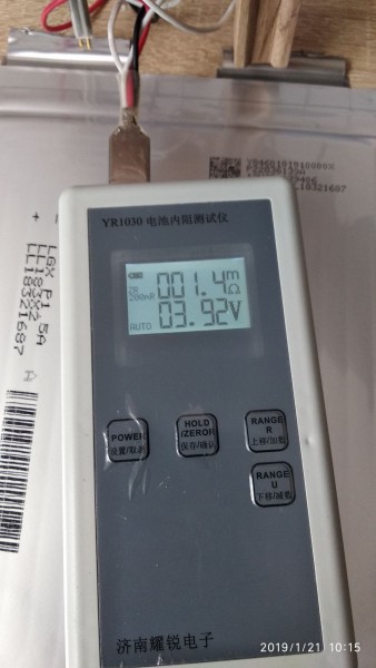

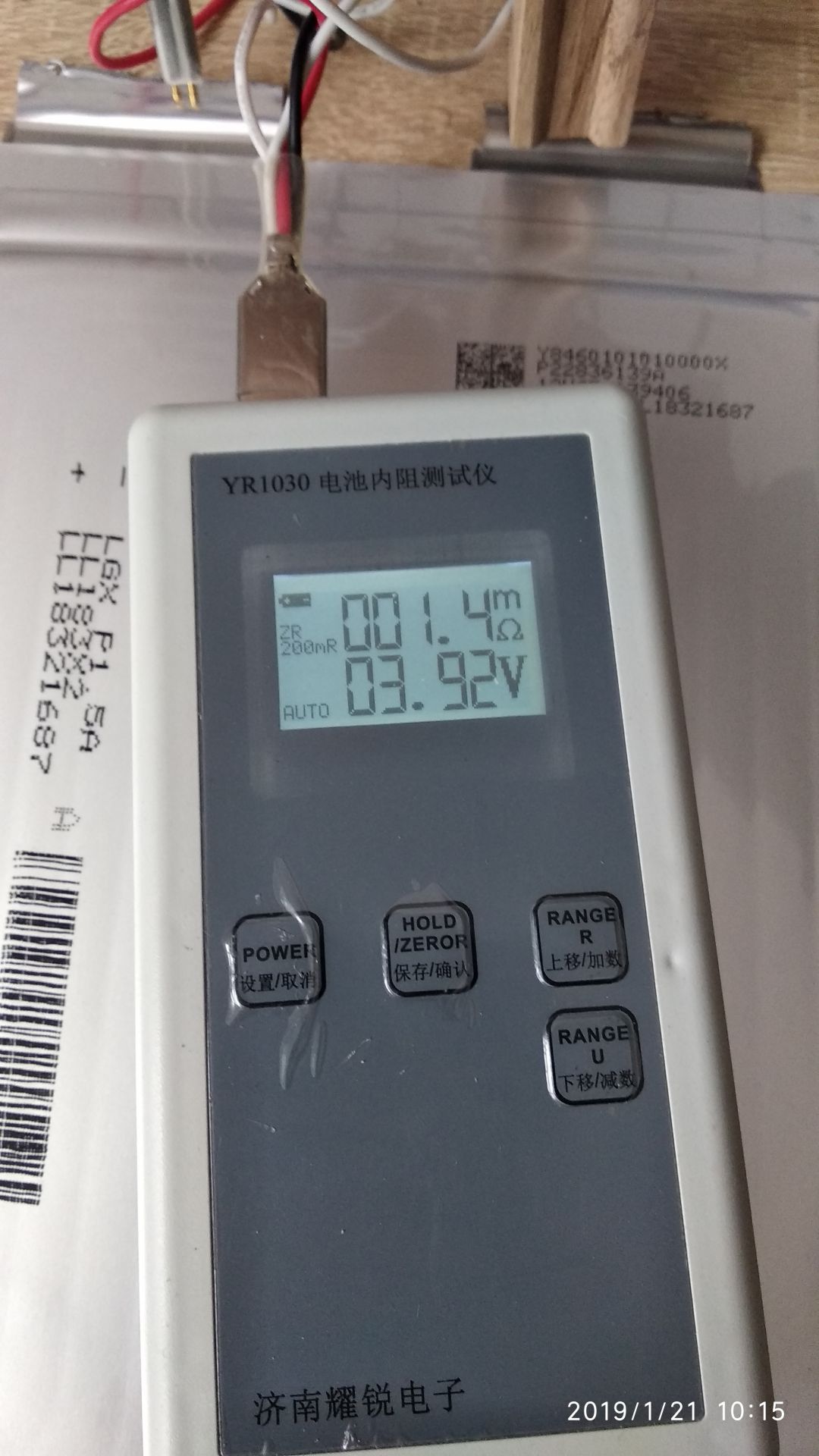

Сопротивление пакета LG 15Ah
IMG_20190121_101544.jpg [ 182.61 КБ | Переглядів: 18034 ]

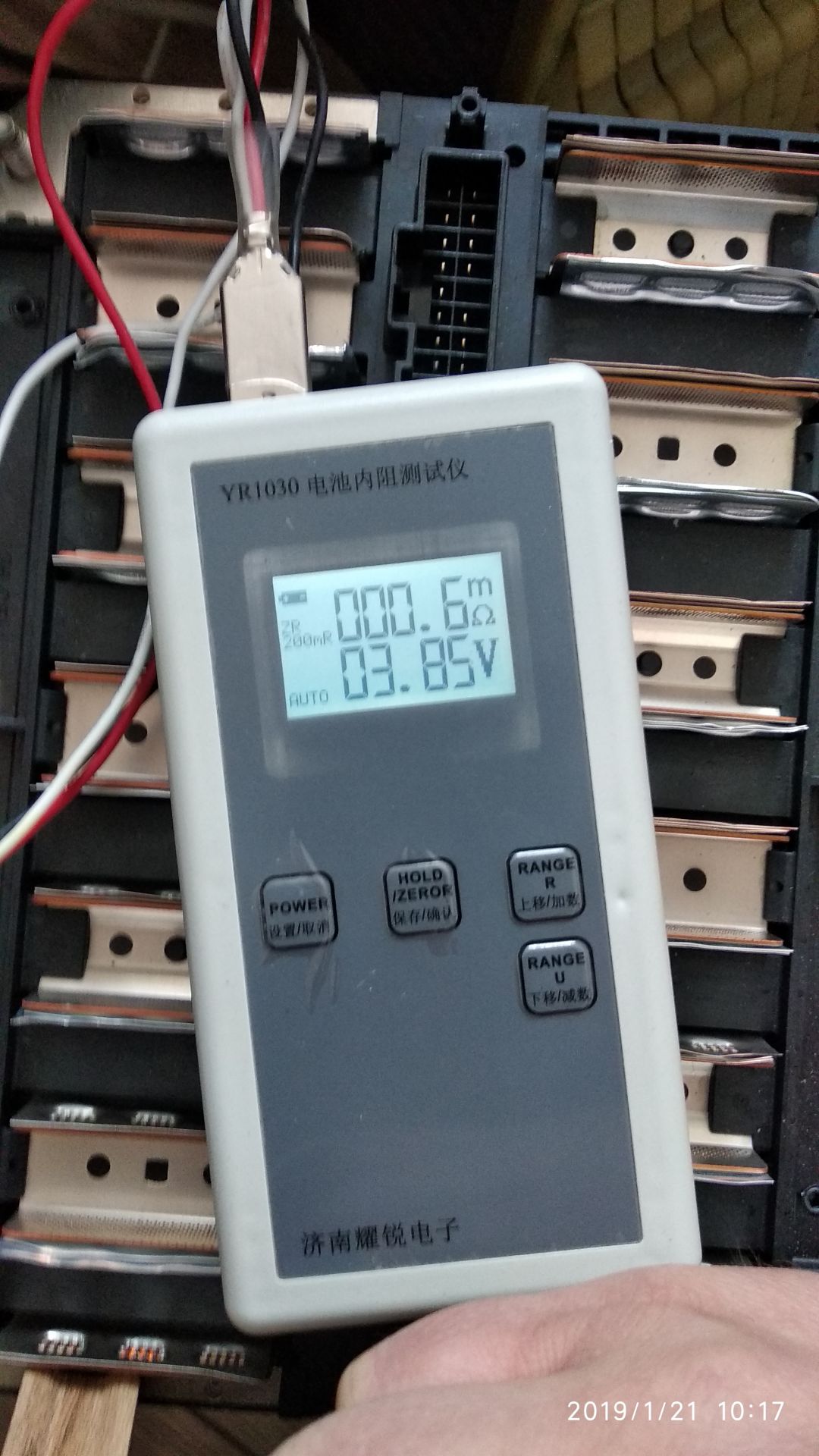

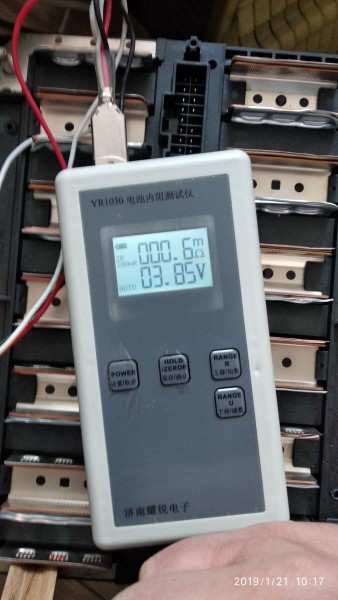

Ячейки 1S3P
IMG_20190121_101757.jpg [ 240.59 КБ | Переглядів: 18034 ]
Ячейки и модуля 12S3P в наличии

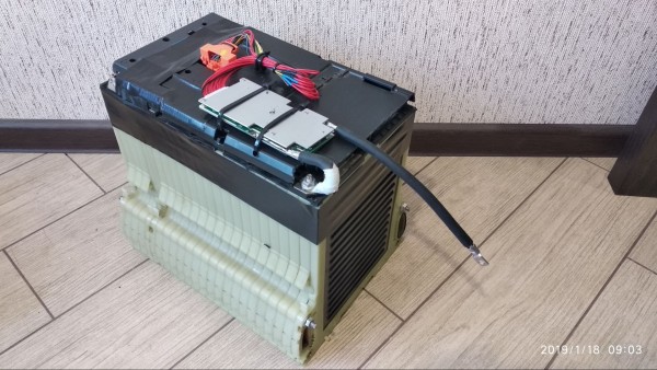

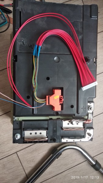

Пример сборки 14S3P 45Ah
IMG_20190118_090306.jpg [ 407.41 КБ | Переглядів: 18034 ]
IMG_20190117_121359.jpg [ 300.53 КБ | Переглядів: 18034 ]

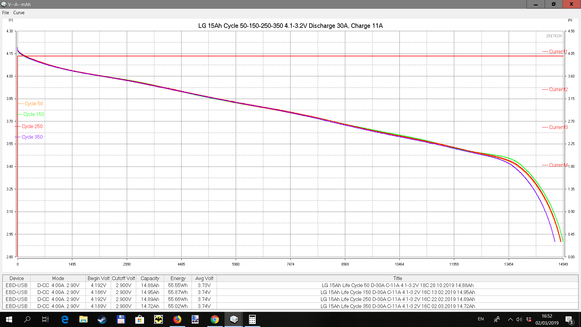

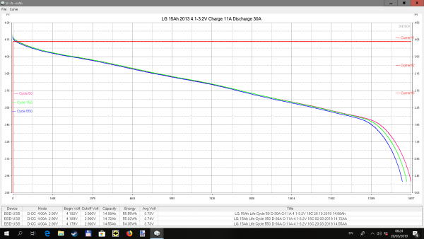

Многие говорят что литий которому 5 лет это уже мусор.
Прогнал 350 циклов пакета LG15Ah 2013г
Заряд 11А, Разряд 30А. Диапазон 4.1-3.2В ёмкость цикла заряд/разряд 11.9-11.6Ач.
графики с 50 по 350 цикл.
Скриншот 2019-03-02 16.52.07.png [ 90.98 КБ | Переглядів: 17673 ]

TheMarshall писав(ла):
Разряд 30А.
а почему на графиках разряд 4А ,
или я не туда вижу
#76197Повідомлення 02 бер 2019, 20:12
"Юбилейные" циклы делает другим прибором, для записи графиков полного разряда (4,2в-2,9В), что бы узнать всю остаточную емкость.

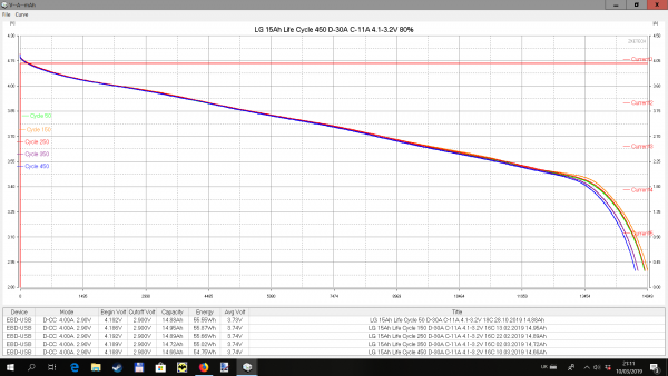

450 циклов пакета LG 15Ah 2013г Диапазон 4.1-3,2V Заряд 11А, разряд 30А
Скриншот 2019-03-10 21.11.04.png [ 92.32 КБ | Переглядів: 17489 ]
Лог 400 циклов по ссылке https://drive.google.com/open?id=1Jofa5 ... _FDXvfkxo3
Для просмотра нужна программа https://www.progressiverc.com/media/Jun ... eSetup.msi

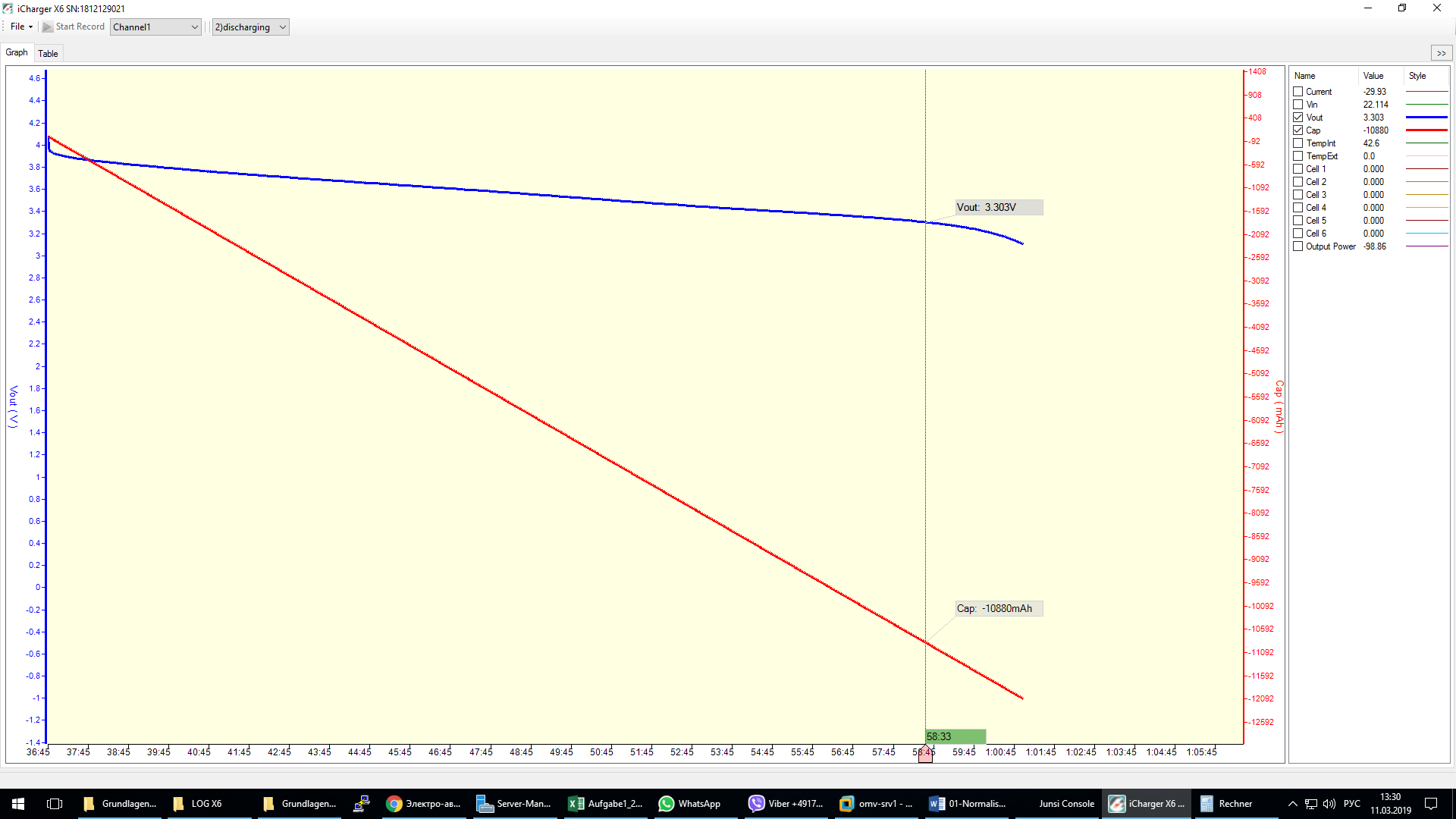

Лог 400 циклов

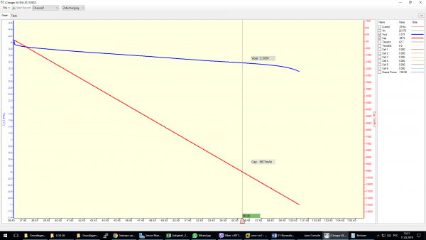

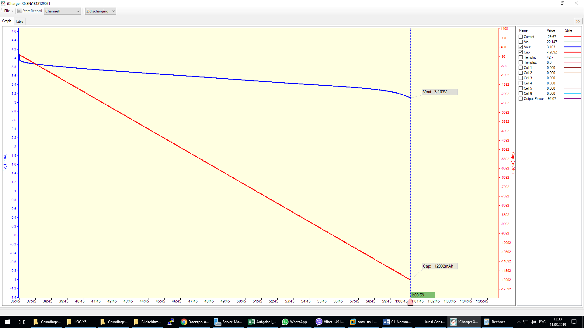

На графике очень удобно все. Могу бегунок на Х координате (время) передвигать и видеть сколько мАч разряжено и какое напряжение под нагрузкой.
Взял лог "[Cycle_10]" и первый цикл разряда.
Если взять -12092мАч (0% SoC) как условно разряженные 100% при 3,1В и нагрузкой 2С то судя по графику:
20% SoC (-9674мАч) напряжение 3,43В при 2С;
10% SoC (-10883мАч) напряжение 3,36В при 2С;
Но нужно еще посчитать с разницей просадки напряжения на проводах...
Прошу Маршала замерить напряжение на пакете под нагрузкой и сравнить в это время с показаниями на ЗУ (то что записывается в логи).
Спасибо Маршалу за ценную информацию!
Upd просадка на проводах составляла 56мВ. Напряжение пересчитал.
Немного графиков, нужно учитывать 56мВ просадку
SoC 0.png [ 86.69 КБ | Переглядів: 17404 ]
SoC 10.png [ 86.68 КБ | Переглядів: 17404 ]
SoC 20.png [ 87.08 КБ | Переглядів: 17404 ]
SoC 50.png [ 87.05 КБ | Переглядів: 17404 ]
П.С: прога предлагает обнову, до нее было на английском, после стало на китайском ))

550 циклов пакета LG 15Ah 2013г Диапазон 4.1-3,2V Заряд 11А, разряд 30А. Глубина разряда за 1цикл 11,6Ач
Скриншот 2019-03-20 08.24.45.png [ 86.61 КБ | Переглядів: 17221 ]
А если бы работали в диапазоне 4,2-2,7В то уже бы умерли. Делайте выводы для своих батарей.
