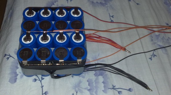

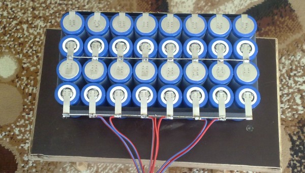

Сегодня отправил свои сборки батарей.

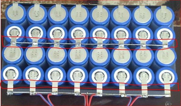

Снимhgffhк.JPG [ 160.87 КБ | Переглядів: 14774 ]
Настоятельно рекомендую в указанные места под ленту засунуть электрокартон, или другой прочный диэлектрик.
#70647Повідомлення 01 груд 2018, 12:01
Действительно на уголке очень легко повредить тоненькую термоусадку и будет КЗ. Поэтому туда надо подкладывать дополнительную механически прочную изоляцию. Обычно это электрокартон, или другой листовой диэлектрик.
#70786Повідомлення 03 груд 2018, 10:07
Звідки: Ужгород
Снимал термопленку с ячейки - там белое колечко это и есть электрокартон, а на угол с плюсовым выводом согласен можно подогнуть вверх и подложить например термоизоленту такую как наклеена чуть ниже плюсового и минусового вывода или кусок двухстороннего скотча не снимая защитный бумажный слой.

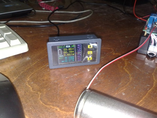

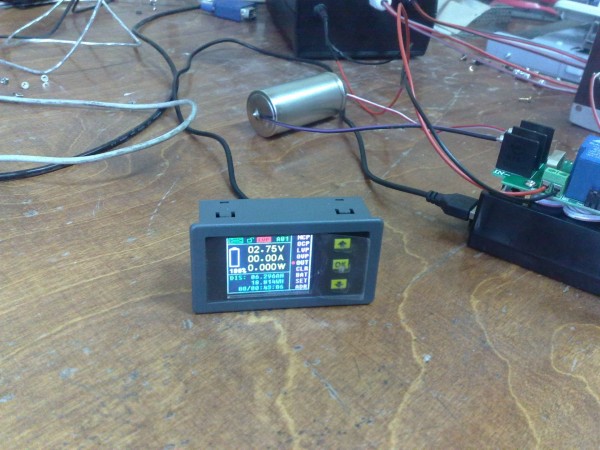

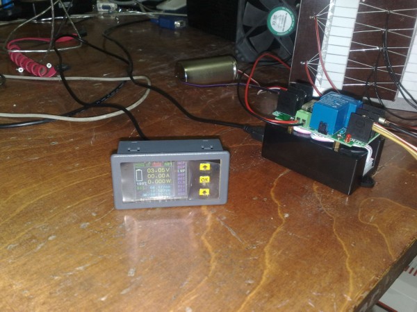

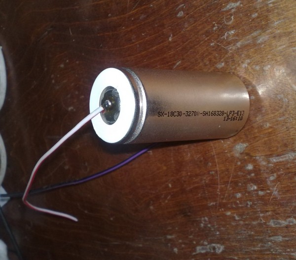

На выходных решил для себя протестировать акумы 32650 6Ач. Подпаявшись проводами к акуму сперва подзарядил его до 3,5в - это напряжение после отключения клем от зарядного устройства (на самой зарядке было выставлено напряжение 3,65В без нагрузки).
Разряжал его током в 16.5А до касания точки по напряжению до 2,5В и получил 6,26 Ач, см. фото.

После первого розряда поставил снова на зарядку с током 8,5А и зарядку прекратил на 0,18А - залито 6,22Ач, см. сл. фото.

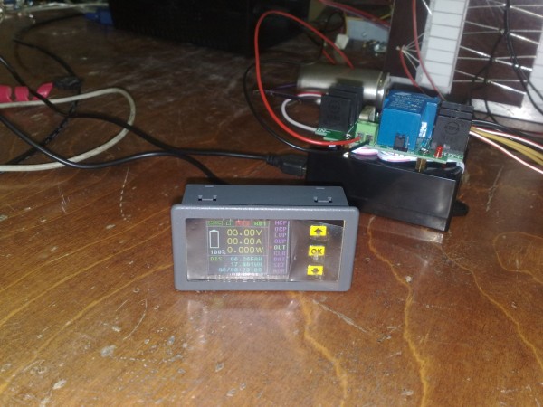

Потом через полтора два часика отстоя акума снова для проверки результатов поставил его на розрядку с автоодключением нагрузки при достижении точки 2,5В - акум отдал 6,177Ач - см. фото

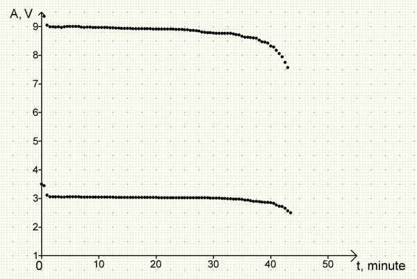

Сегодня в четвертый раз уже решил нарисовать график разряда акума, итого получил 6,28 Ач или 18,78Втч.

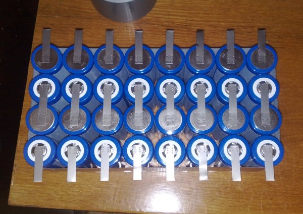

Для акумов 32650 заказал холдеры, будут в виде секций 2*3 шт и чисто никелевую ленту 0,15*10 мм и 0,2*10 мм с прорезями для улучшения сварки - все это должно приехать в начале марта.
