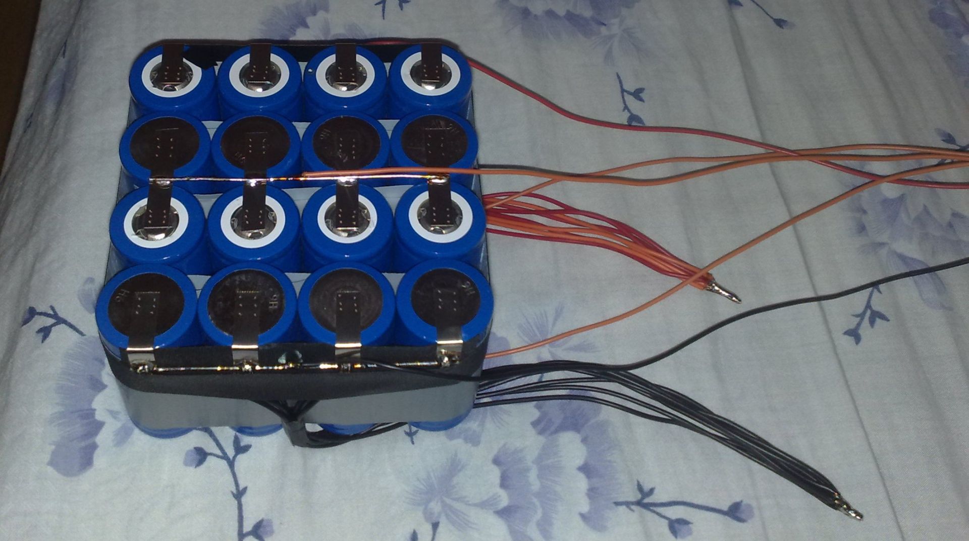

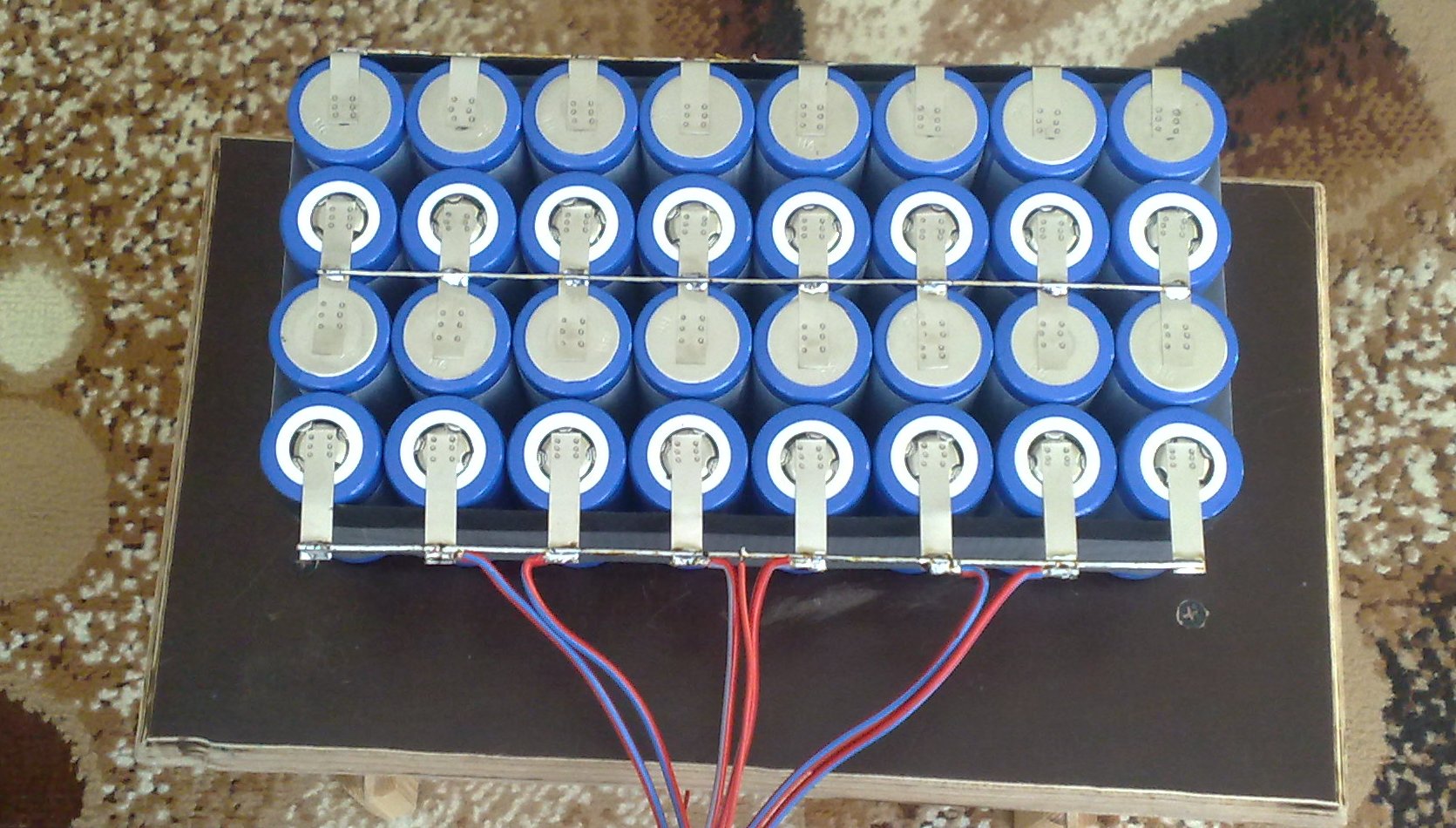

Сегодня отправил свои сборки батарей.

Аккуратно и красиво :bravo:
#70642Повідомлення 01 груд 2018, 10:53
Goga65 писав(ла):
Горит оно потом тоже бывает красиво.
Снимhgffhк.JPG [ 160.87 КБ | Переглядів: 14641 ]
Настоятельно рекомендую в указанные места под ленту засунуть электрокартон, или другой прочный диэлектрик.
#70647Повідомлення 01 груд 2018, 12:01
Дякував (ла) 461 Подякували 665
Действительно на уголке очень легко повредить тоненькую термоусадку и будет КЗ. Поэтому туда надо подкладывать дополнительную механически прочную изоляцию. Обычно это электрокартон, или другой листовой диэлектрик.
#70786Повідомлення 03 груд 2018, 10:07
Звідки: Ужгород
Снимал термопленку с ячейки - там белое колечко это и есть электрокартон, а на угол с плюсовым выводом согласен можно подогнуть вверх и подложить например термоизоленту такую как наклеена чуть ниже плюсового и минусового вывода или кусок двухстороннего скотча не снимая защитный бумажный слой.

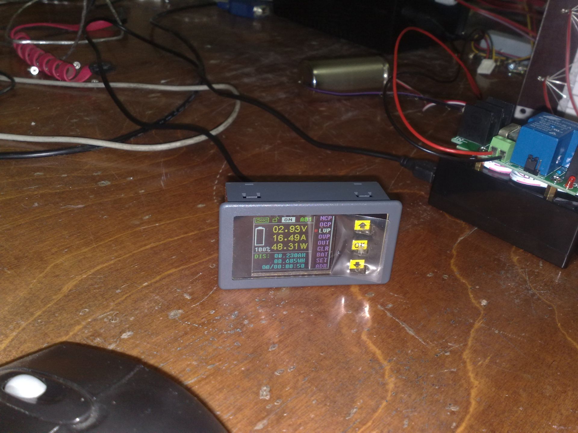

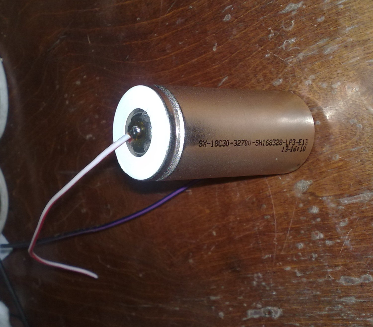

На выходных решил для себя протестировать акумы 32650 6Ач. Подпаявшись проводами к акуму сперва подзарядил его до 3,5в - это напряжение после отключения клем от зарядного устройства (на самой зарядке было выставлено напряжение 3,65В без нагрузки).
Разряжал его током в 16.5А до касания точки по напряжению до 2,5В и получил 6,26 Ач, см. фото.

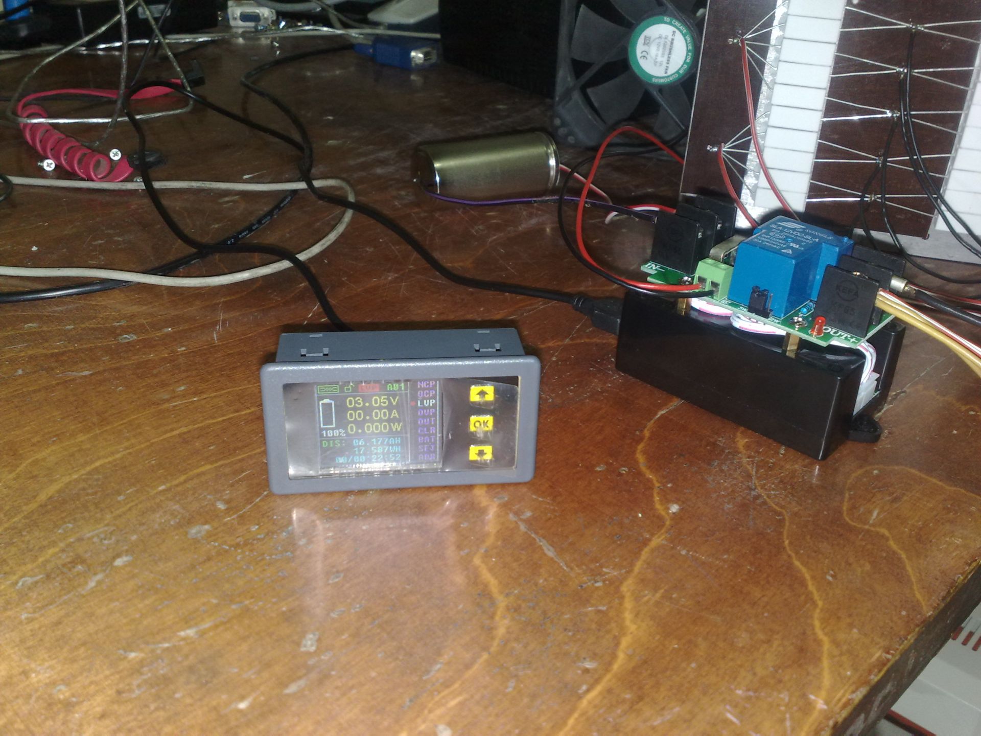

После первого розряда поставил снова на зарядку с током 8,5А и зарядку прекратил на 0,18А - залито 6,22Ач, см. сл. фото.

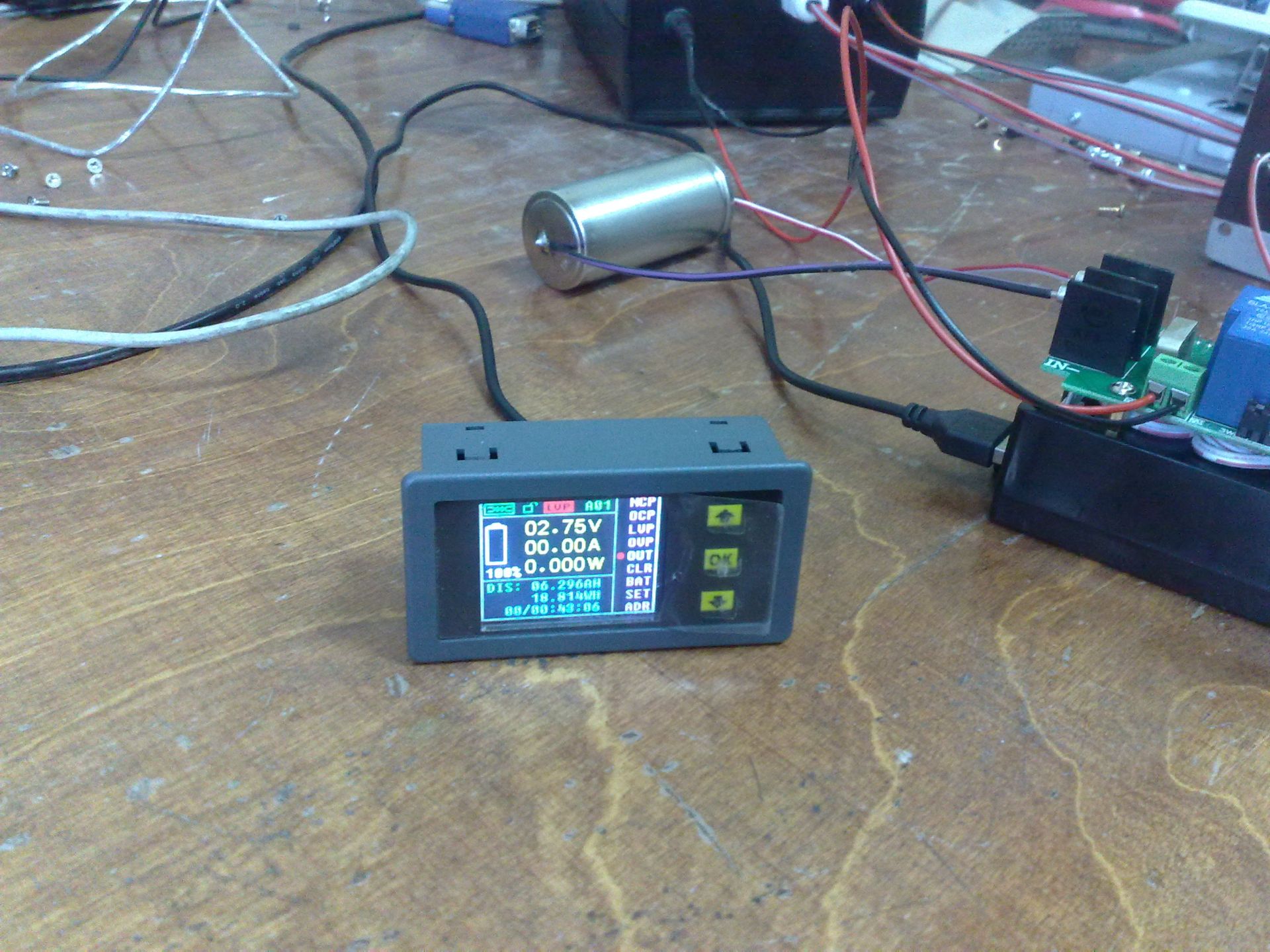

Потом через полтора два часика отстоя акума снова для проверки результатов поставил его на розрядку с автоодключением нагрузки при достижении точки 2,5В - акум отдал 6,177Ач - см. фото

В третий раз решил зарядить током поменьше 6,82А с отсечкой заряда при уменьшении тока до 0,3А - после чего разряжал током тоже поменьше в среднем 8,8А - получил 6,296 Ач.
