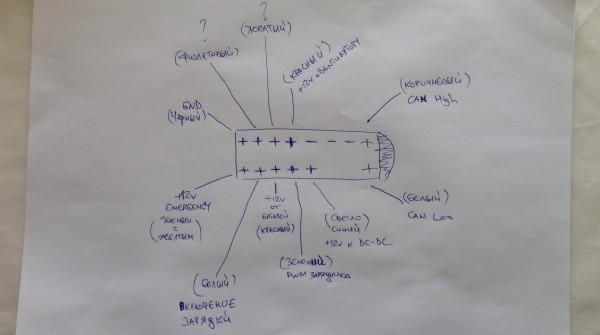

ниже распиновка к штекерам от Зебра БМИ и зарядного устроства БЦ240:
Pinout Zebra BMI socket (in the Battery box).jpg [ 135.41 КБ | Переглядів: 15264 ]
Pinout DB9 battery charger BC278.jpg [ 77.5 КБ | Переглядів: 15264 ]
Востаннє редагувалось Jora Karandas 11 черв 2018, 15:57, редаговано 1 раз.

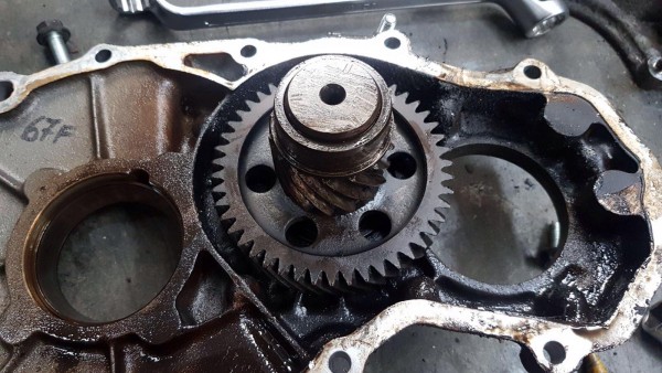

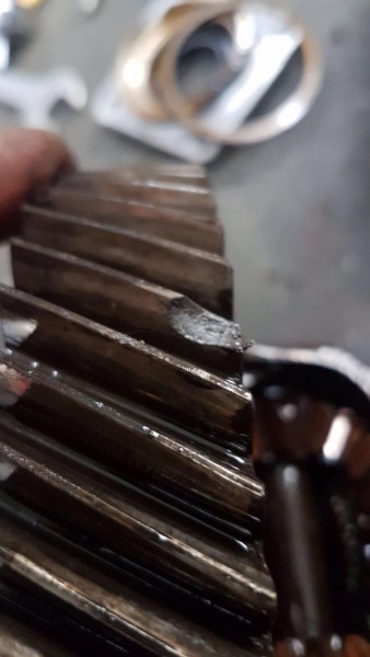

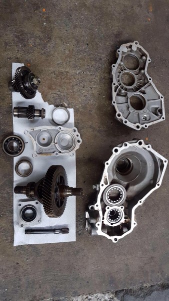

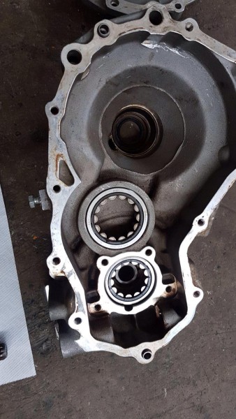

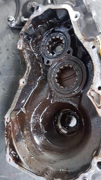

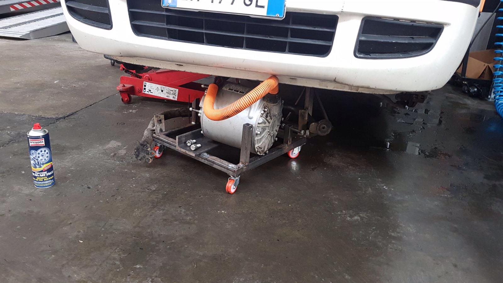

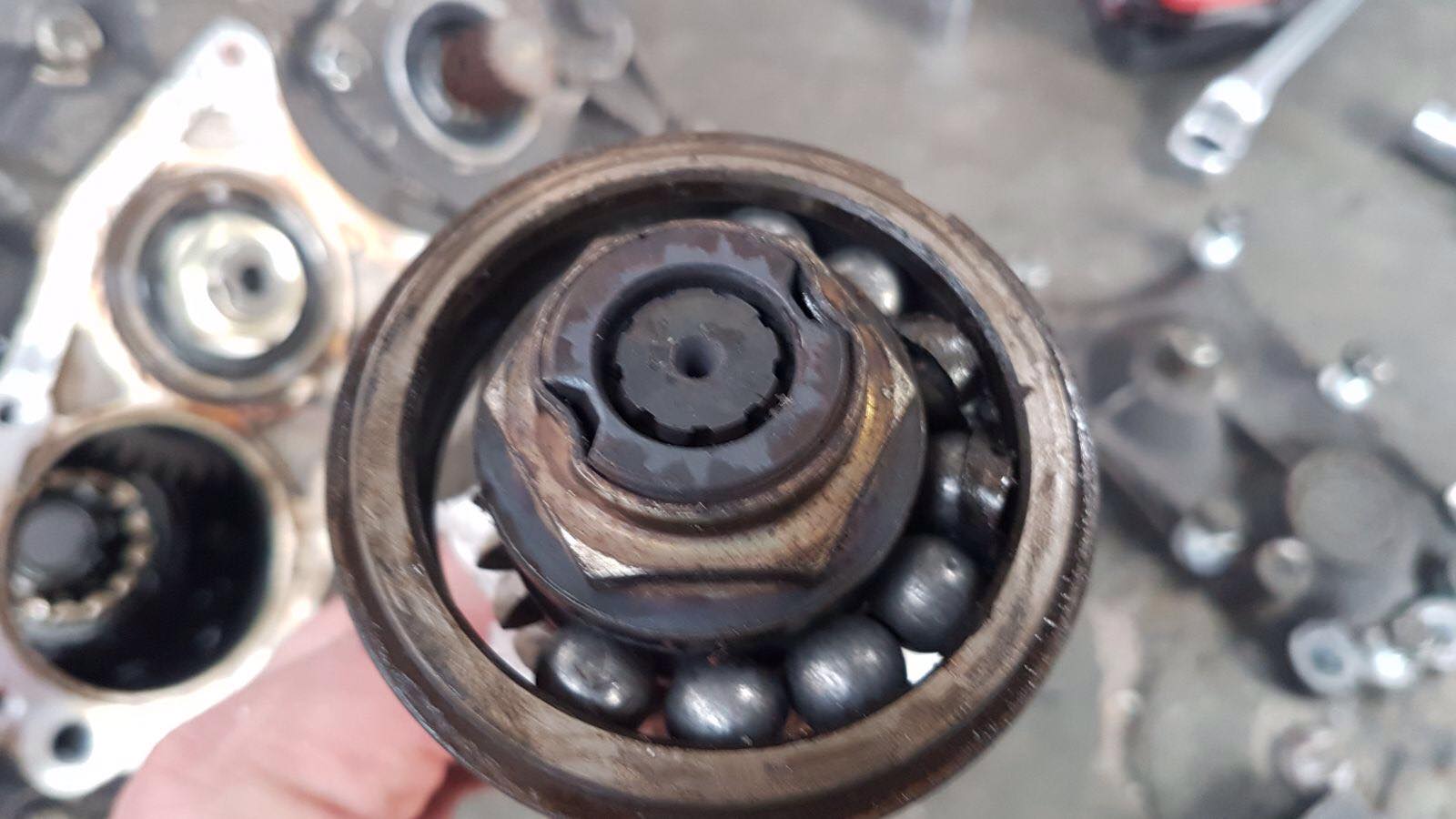

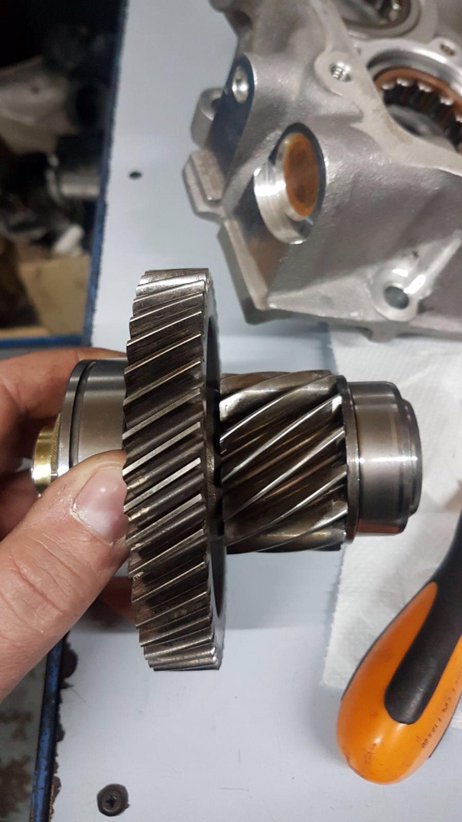

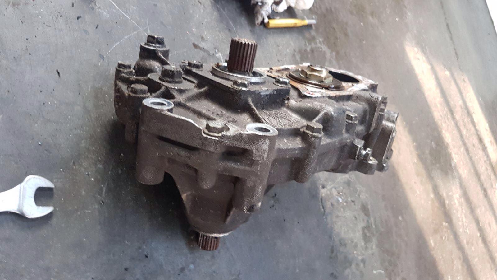

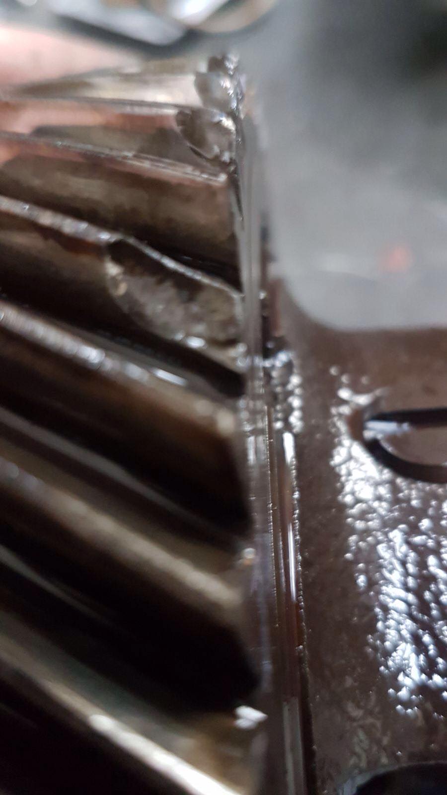

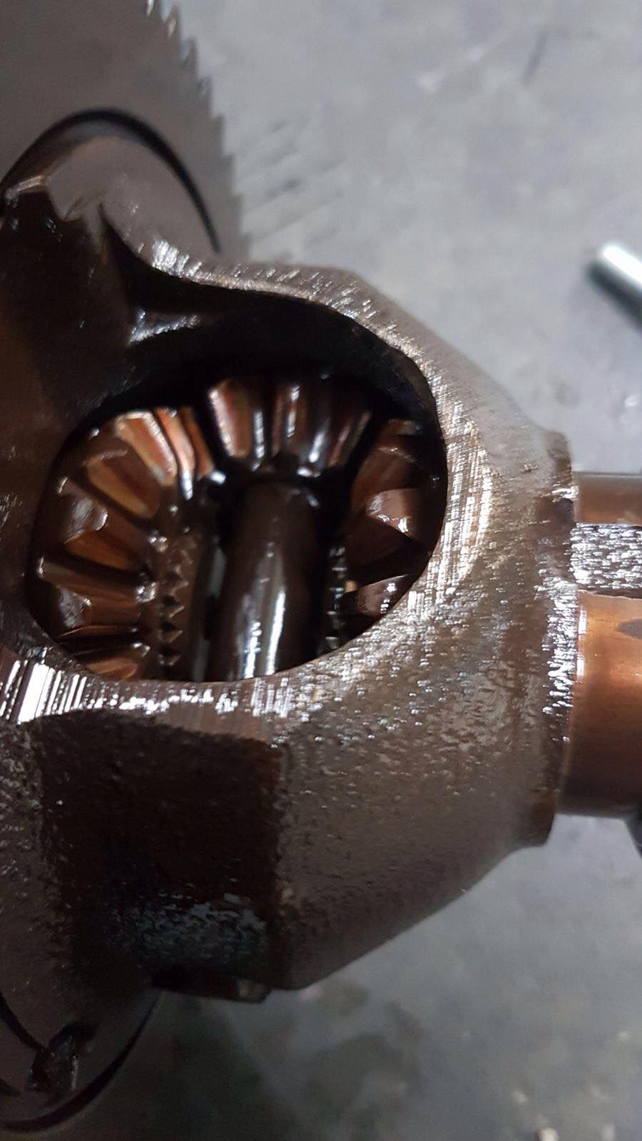

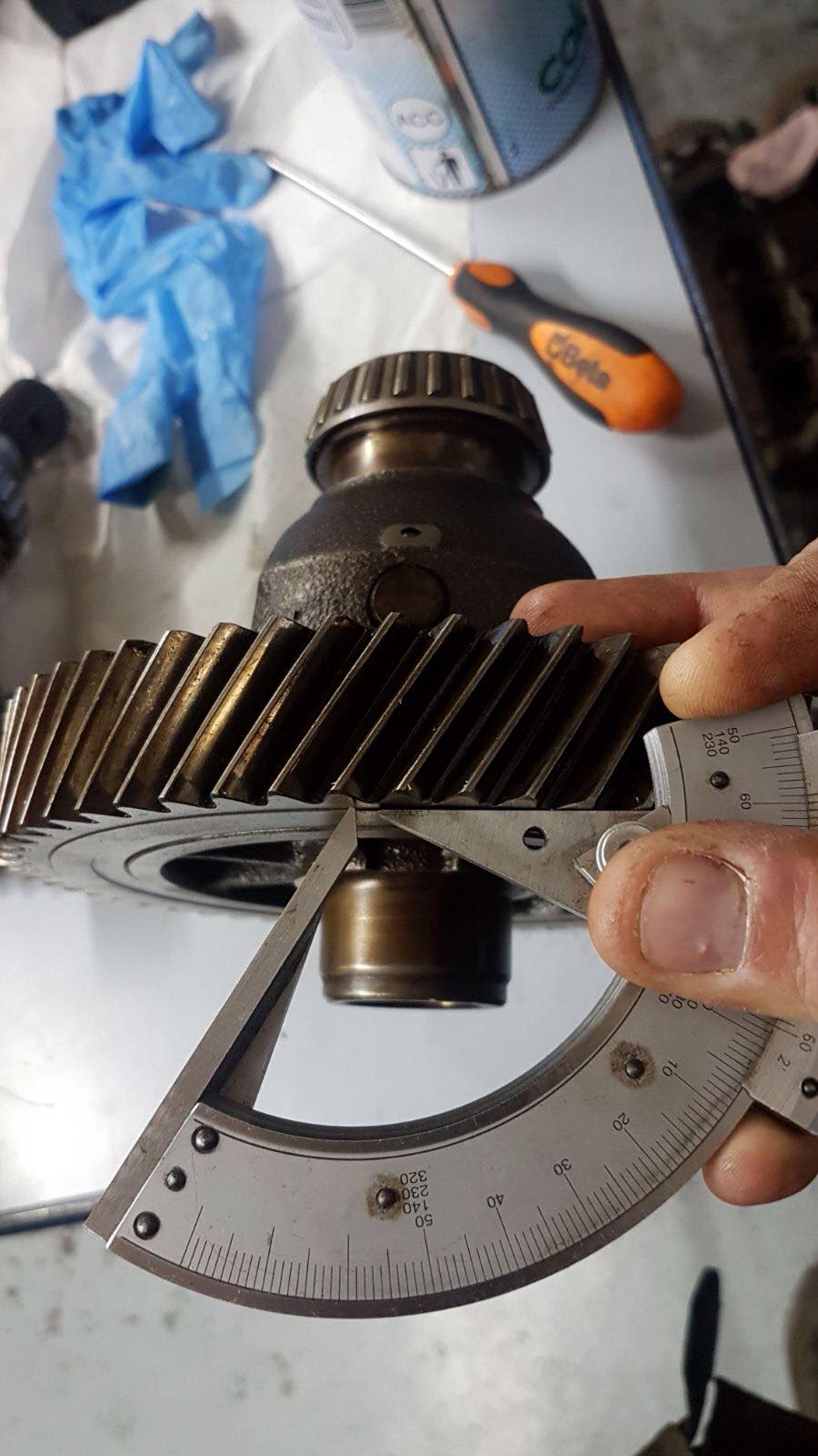

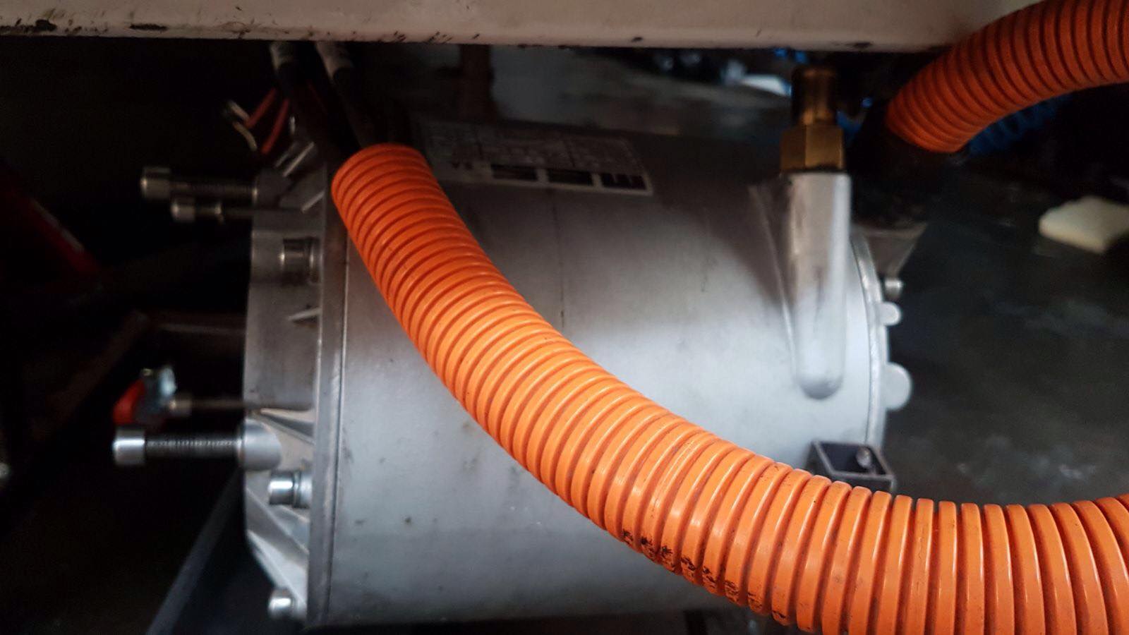

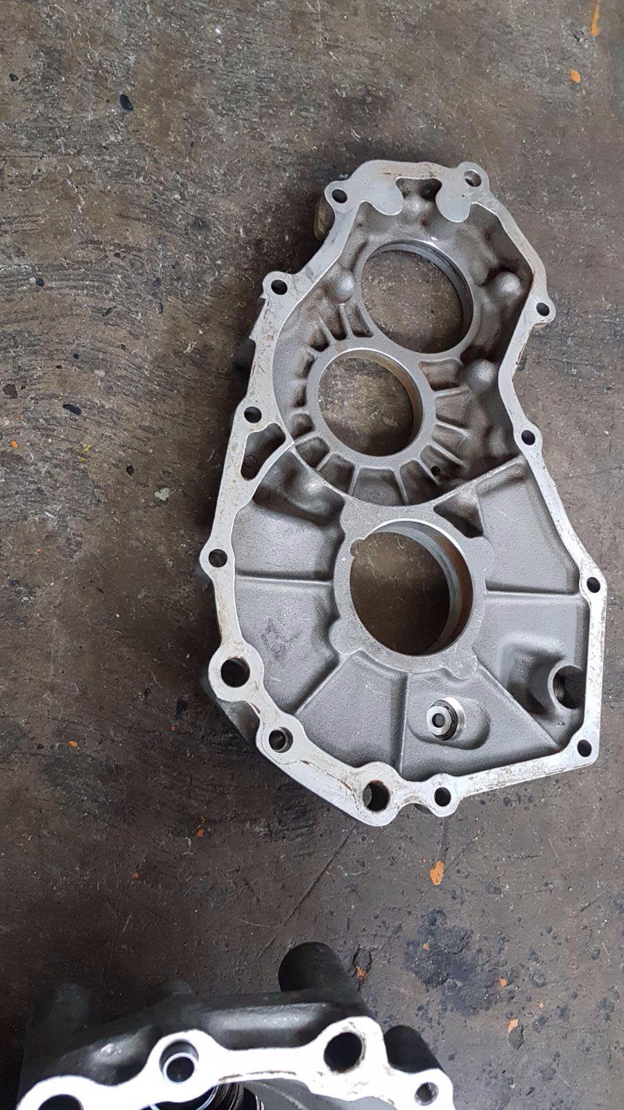

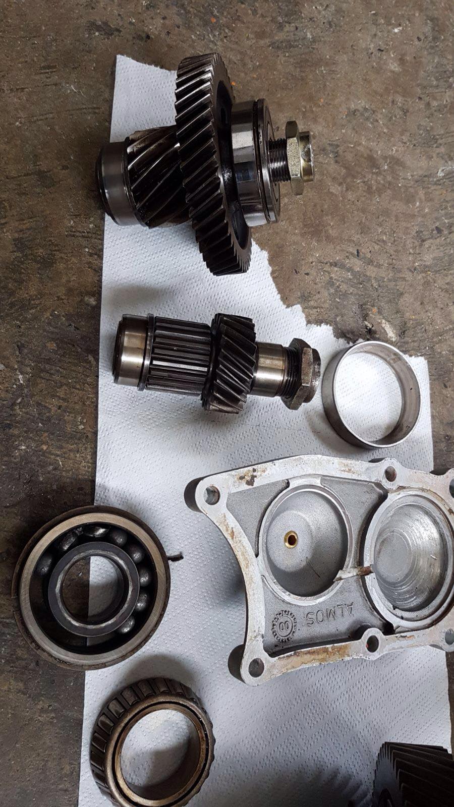

Еще расскажу про случай когда владелец такого типа авто не уследил за маслом в редукторе сразу после покупки. Немного забегая вперед скажу что в данной ситуаций там было 2 ложки масло только и после 150км после покупки машинка встала с дребезгами.
Итак фото снятия и дефектовки редуктора ниже. На этой машине установлен редуктор итальянской компаний Карраро - цена нового редуктора 1,100 евро без ндс. Зап части подходят от механической коробки передачи от стандартной Панды с одним различием. В мех коробке стандартной - зубья стоят поперек/90 градусов к ось врашенья самих деталей, а на Карраровском на 45 градусов. Подшипники те же самые.
В данном случае владелец поменял только подшипники и даже с теми повреждениями что на фото редуктор работает нормально. Не забываем заливать масло в редукторе!!!
Если есть вопросы пишите.
Коментарій до файлу: сперва снимаеться электромотор
First - unmount the electric motor.jpg [ 102.5 КБ | Переглядів: 15246 ]
Коментарій до файлу: электро-мотор снят
2 - electric motor out.jpg [ 152.34 КБ | Переглядів: 15246 ]
Коментарій до файлу: редуктор Карраро снят
Carraro reductor - out.jpg [ 129.97 КБ | Переглядів: 15246 ]
Коментарій до файлу: сняли редуктор
Коментарій до файлу: первая половина редуктор с 2мя ложками масла
4 - first half of reductor (this is the only oil left in it).jpg [ 192.92 КБ | Переглядів: 15246 ]
Коментарій до файлу: вторая половина редуктора
6 - 2nd half of reductor.jpg [ 224.21 КБ | Переглядів: 15246 ]
Коментарій до файлу: диференциал
7 - differential out.jpg [ 113.88 КБ | Переглядів: 15246 ]
Коментарій до файлу: сломанный зуб на дифференциале
8 - broken tooth on differential.jpg [ 97.23 КБ | Переглядів: 15246 ]
Коментарій до файлу: сломанные зубья на дифференциале
9 - broken teeth differential.jpg [ 96.31 КБ | Переглядів: 15246 ]
Коментарій до файлу: состояние подшипников после работы без масла
10 - broken bearings.jpg [ 116.57 КБ | Переглядів: 15246 ]
11 - broken bearing (closer look).jpg [ 152.06 КБ | Переглядів: 15246 ]
Коментарій до файлу: все промыли
12 - parts cleaned.jpg [ 257.12 КБ | Переглядів: 15246 ]
15- close look 3.jpg [ 197.86 КБ | Переглядів: 15246 ]
16 - close look 4.jpg [ 241.43 КБ | Переглядів: 15246 ]
17 - 7718689.jpg [ 164.47 КБ | Переглядів: 15246 ]
Коментарій до файлу: угол зубьев
19 - 7718689 teeth angle.jpg [ 134.74 КБ | Переглядів: 15246 ]

Коментарій до файлу: как называеться это часть?
20 - some other piece from this reductor.jpg [ 119.93 КБ | Переглядів: 15246 ]

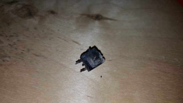

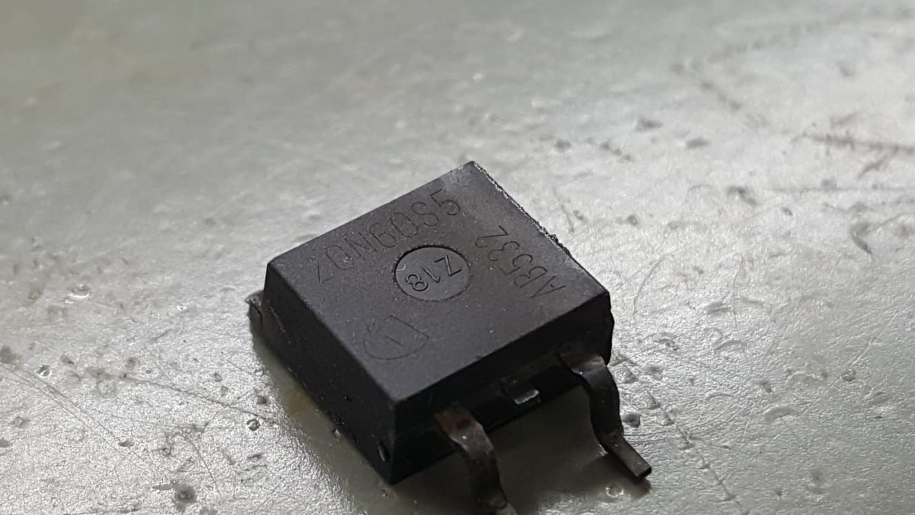

Маленький апдейт про БМИ, и одной проблемы которой решили:
на одном из Панд, БМИ/Зебра не поддерживала температуру в батарей если не была подключена к розетке. Тоесть использовать данный авто в городе было проблематично, теряла при простое около 7-8градусов в час, а должно было быть не более 0.5градусов в час. При диагностике батарей Зебра через Зебра Монитор, выдавало ошибку "DC heater error". Так как мне Зебры не очень интересны в плане эксплуатации, я этот проблемный БМИ отправил другу в Германий у которого есть такое же авто. Он дефектовал и починил его. А я решил с вами поделиться.
Проблема была в мосфете 20N60S5 через который проходит постоянный ток для нагревательного элемента. Он нагрелся сильно очень, аж дыру в плате проделал. При ремонте переставили его на маленький радиатор.
Ниже фото мосфета и даташит к нему.
Коментарій до файлу: Мосфет обогревателя постоянного тока Зебра БМИ - точка крепления
Zebra BMI DC heater mosfet - mounting point.jpg [ 93.24 КБ | Переглядів: 15141 ]
Zebra BMI DC heater mosfet 20N60S5 - 1.jpg [ 76.57 КБ | Переглядів: 15141 ]
Zebra BMI DC heater mosfet 20N60S5 - 2.jpg [ 97.57 КБ | Переглядів: 15141 ]
Zebra BMI DC heater mosfet 20N60S5 - 3.jpg [ 101.79 КБ | Переглядів: 15141 ]

Jora Karandas писав(ла):
Как называется эта часть
Эта часть называется "блок шестерней".
