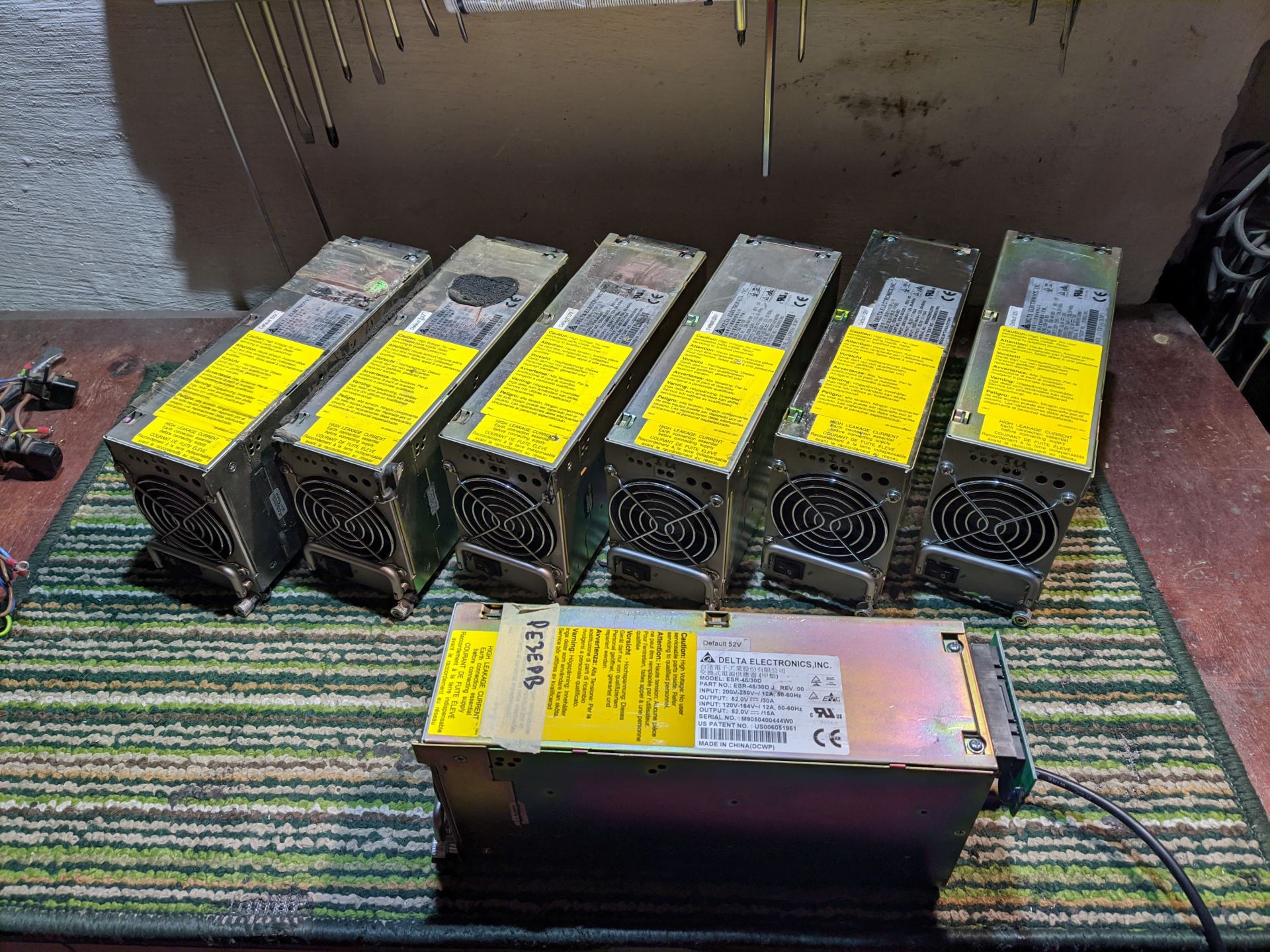

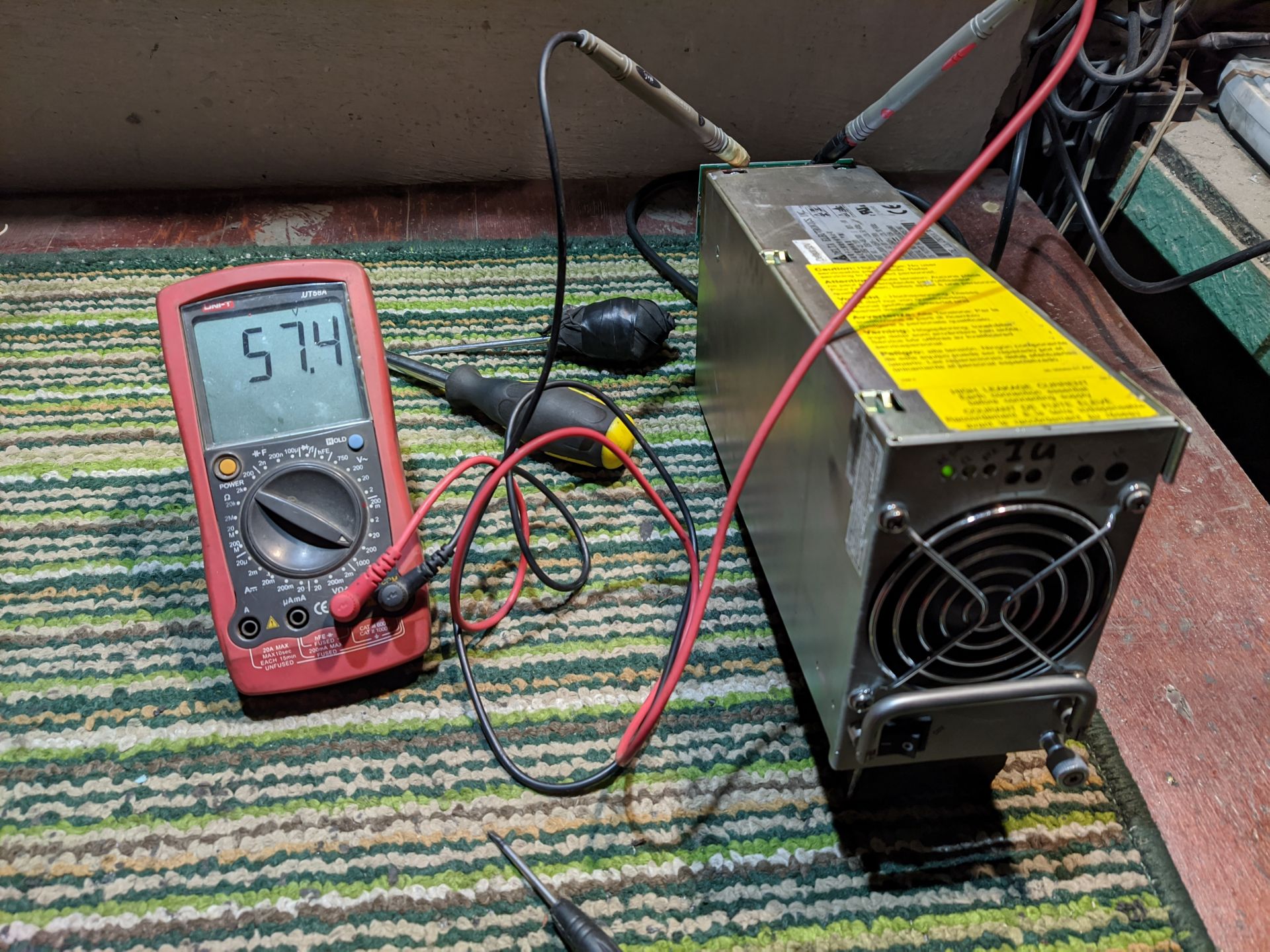

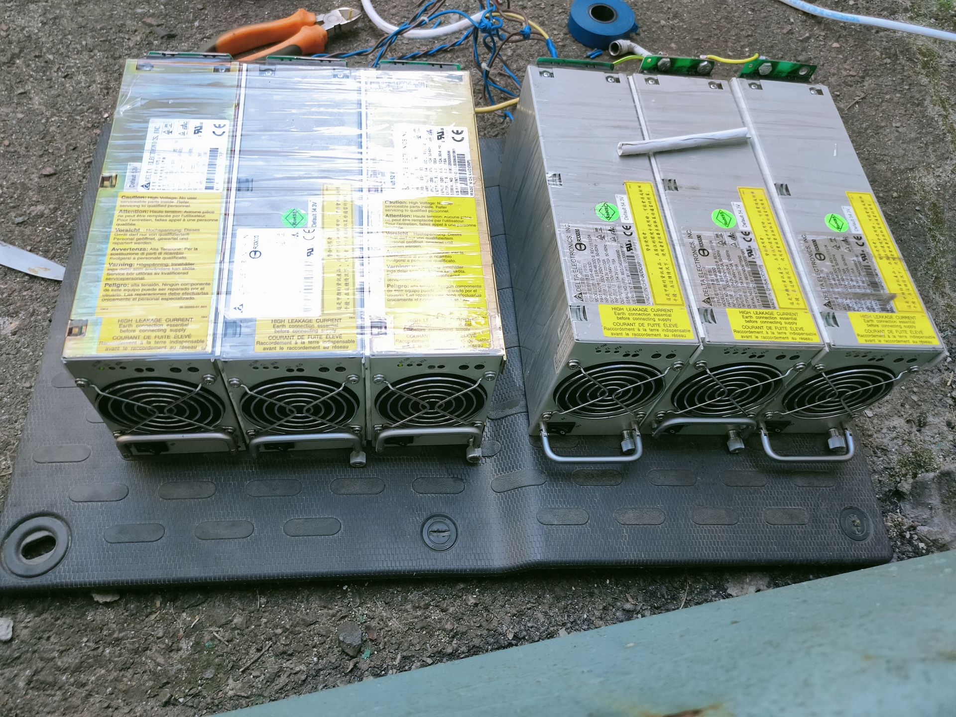

Сегодня вечером нашлось пару часов на трабант) Разбрал и продул сжатым воздухом дельты, а так же настроил напряжение. Если у кого есть опыт подключения данных блоков к трёхфазной сети, то буду рад советам. Не хочу при первом же включении спалить их :D С однофазным подключением проблем нет, так как заряжал 3 года. А вот с тремя фазами боюсь наломать дров.
Батарея 84s, орентируюсь на 345В или 57,5 на каждую дельту.
Как регулировать ток в случае трёхфазного подключения? Заранее большое спасибо за советы! :lol:

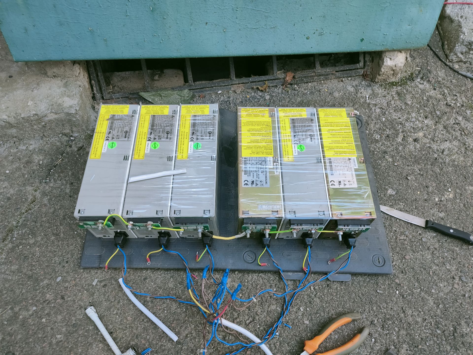

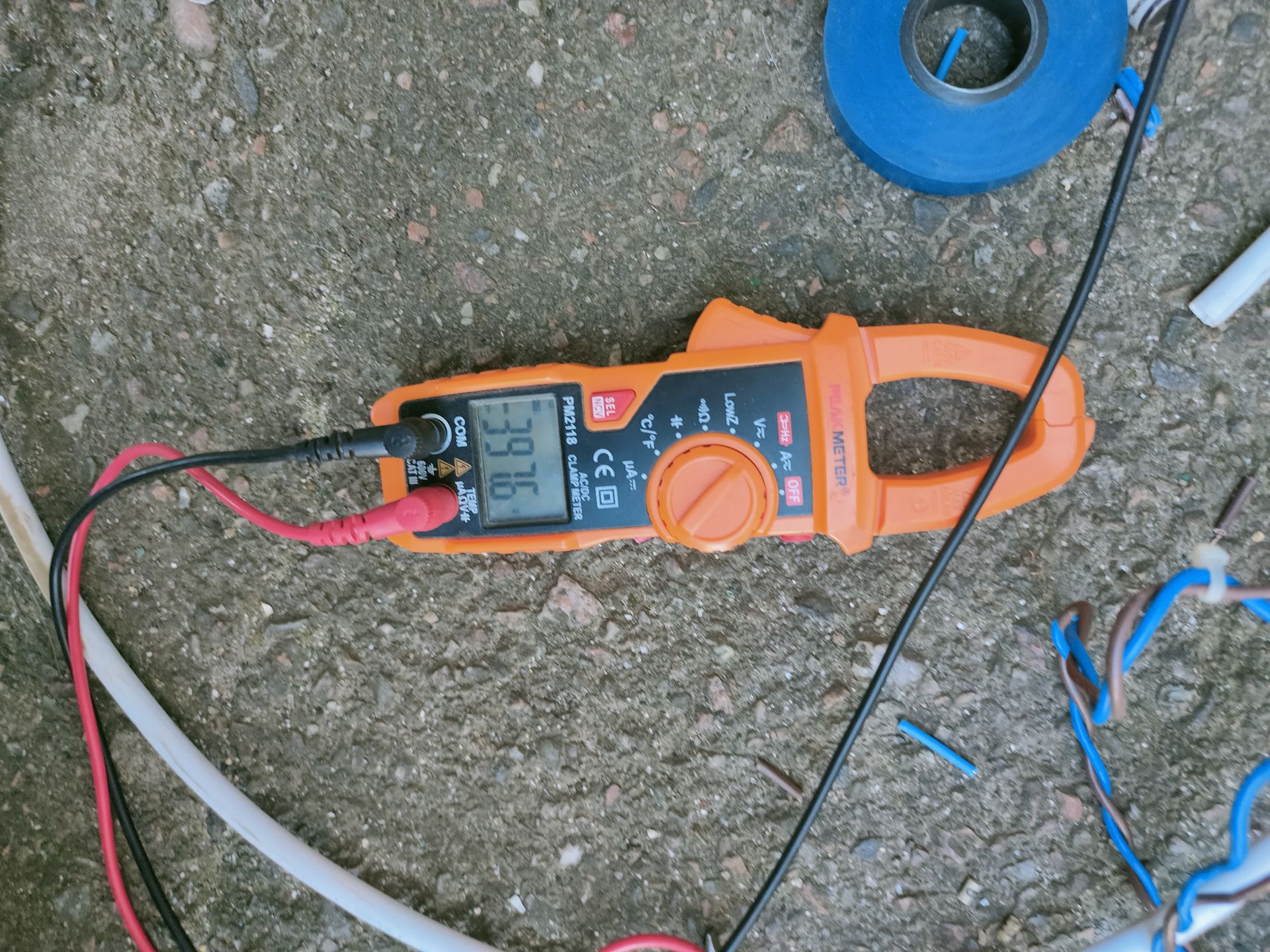

Проверял. Работают на три фазы. От греха подальше не заземлял.

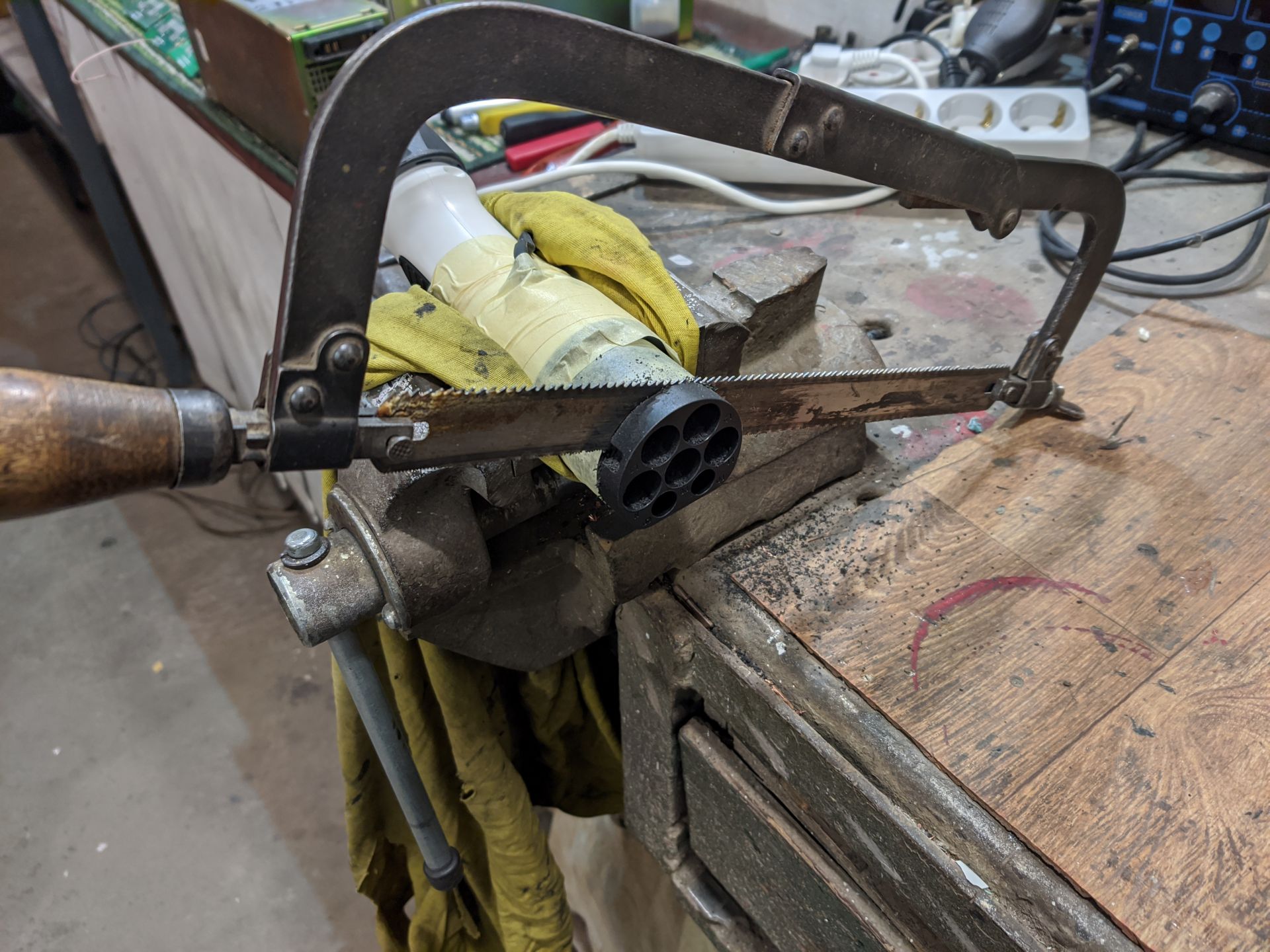

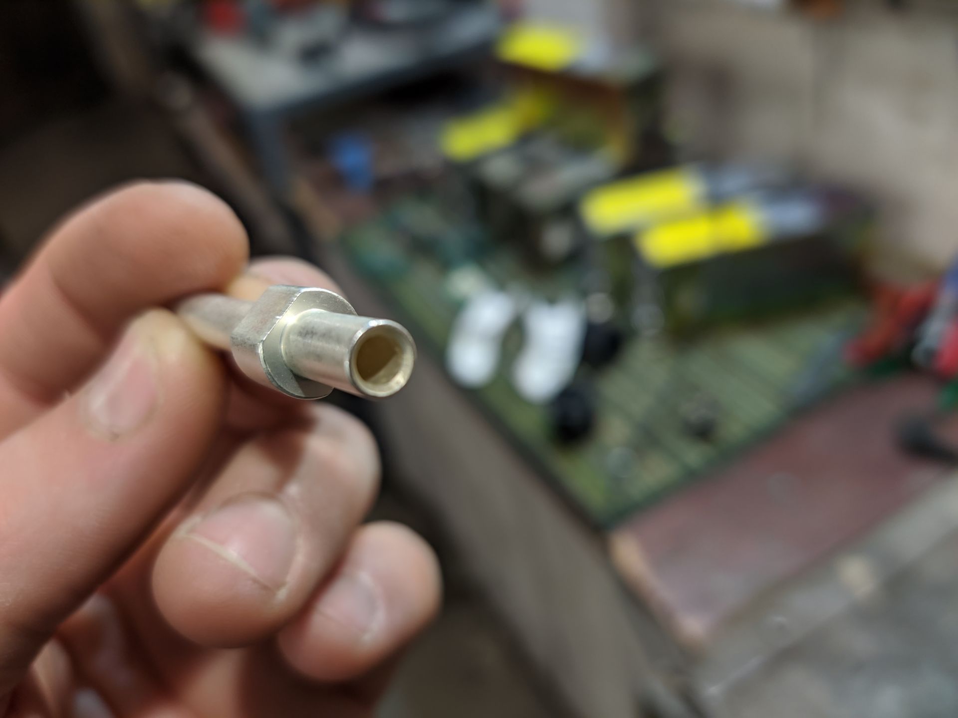

Процесс обрезания на 12мм, чтобы заряжаться где угодно и без проблем вытянуть разъём.

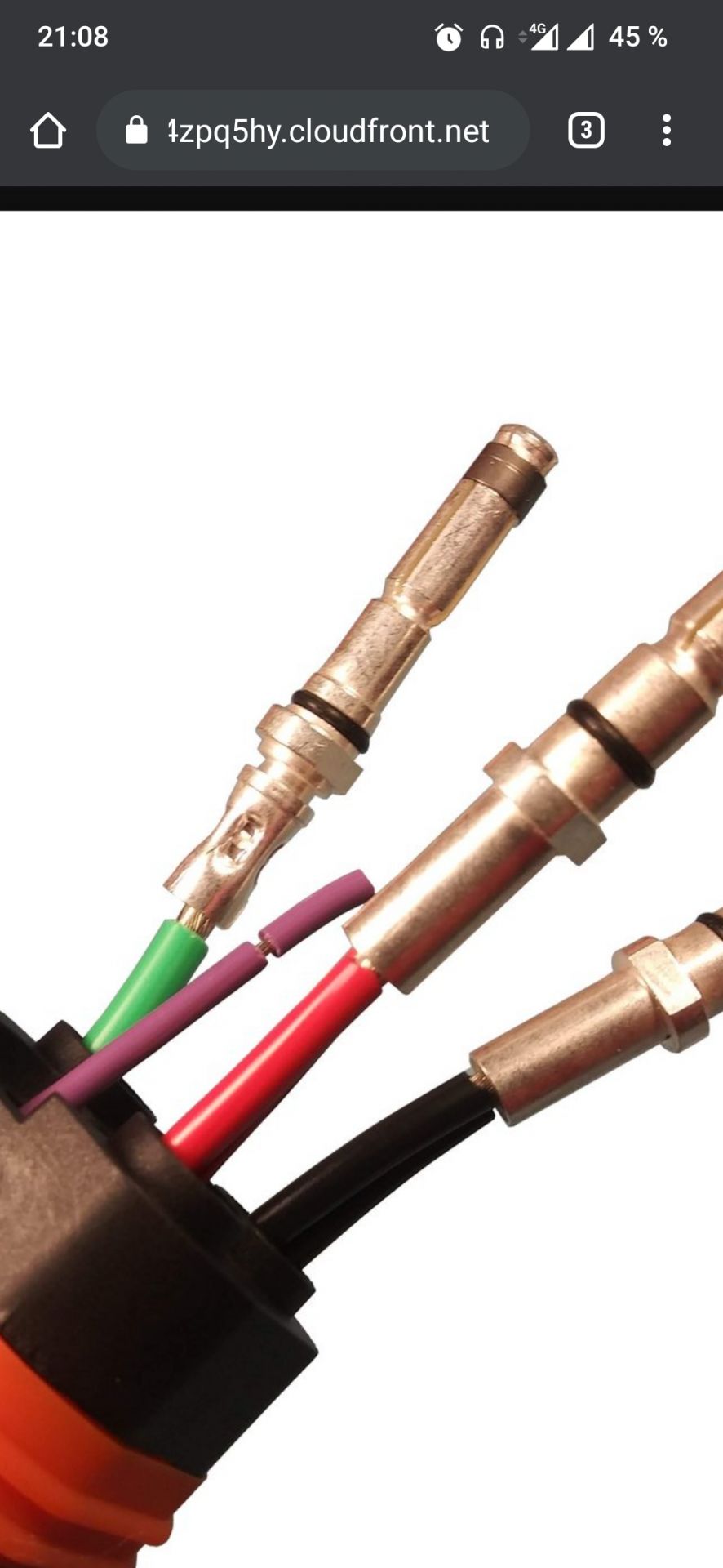

Как сюда лучше закрепить провод:
IMG_20210906_205629.jpg [ 128.9 КБ | Переглядів: 11450 ]
Обжать и пропаять?
Таки обжимать, вот:
https://openevse.dozuki.com/Guide/How+t ... ssembly/34
Screenshot_20210906-210816.jpg [ 98.53 КБ | Переглядів: 11448 ]
Востаннє редагувалось Jekabes 06 вер 2021, 20:12, редаговано 1 раз.
#121679Повідомлення 06 вер 2021, 20:02
либо обжать,либо пропаять.обжать лучше.так как не будет олова,у которого сопротивление гораздо больше чем у меди.ну и не будет флюса...

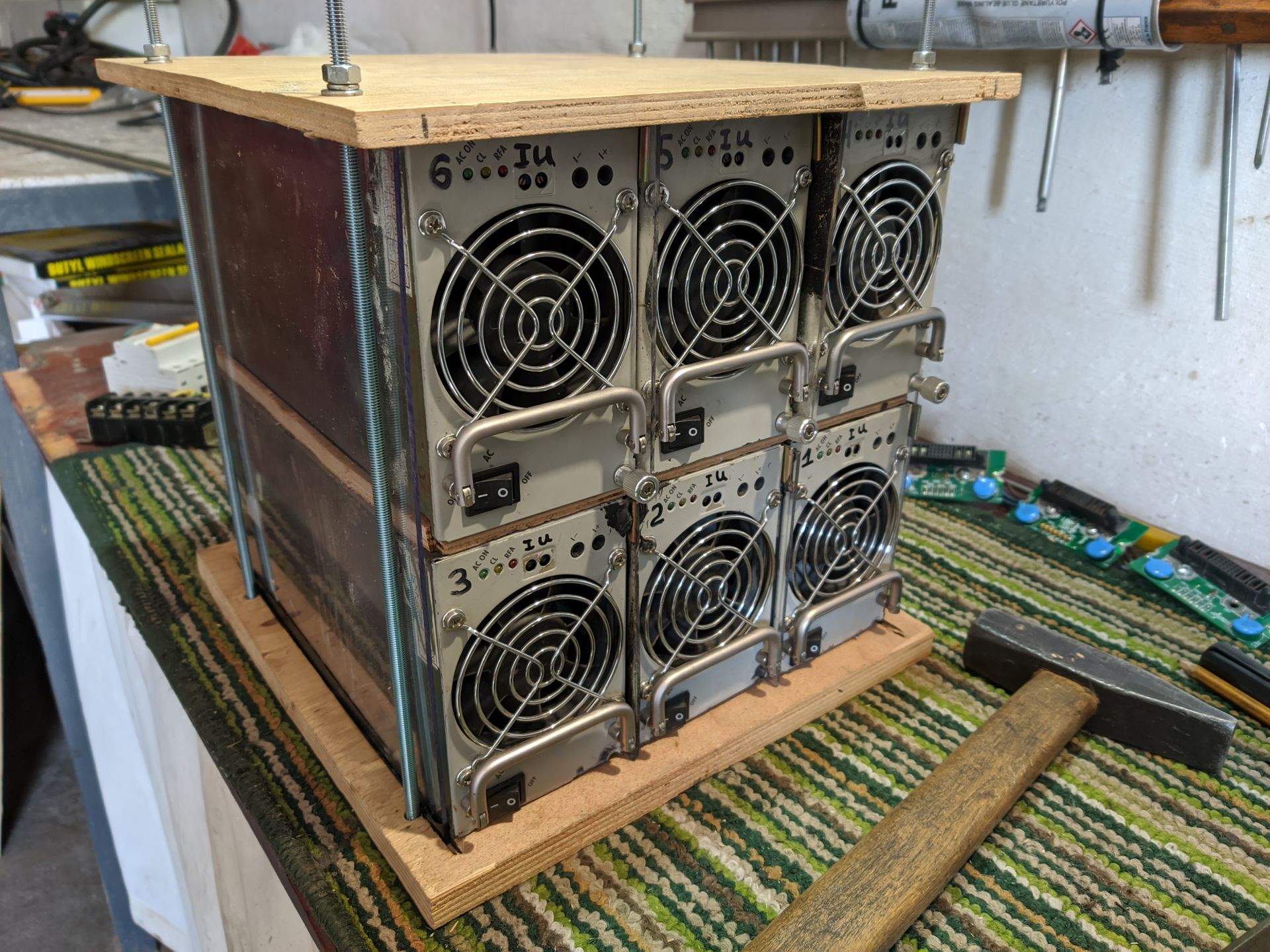

Разъём с алиекспресс, 6 дельт, 5м 5 жил кабель 4мм.кв. КГ, Общепром папа, автомат трёхфазный. Примерно 250у.е.

Заявляют до 30А, там видно будет
#121765Повідомлення 08 вер 2021, 15:42
10кВт выходит?
#121766Повідомлення 08 вер 2021, 15:46
Звідки: Дніпро, Україна
andy210 писав(ла):
10кВт выходит?
Примерно да. Раньше от одной фазы брал 2кВт, и ток зарядки был максимум 13-14А, но я сидел на старой линии. Сейчас линии обновили в кооперативе, должно быть лучше. Если буду за пару часов заряжаться, то уже лучше в 3 раза, чем было.

литийионки заряжать лучше током 0.3С.
В случае с лифконсервами это примерно 20А.
А мощность знаешь сам как посчитать)))
