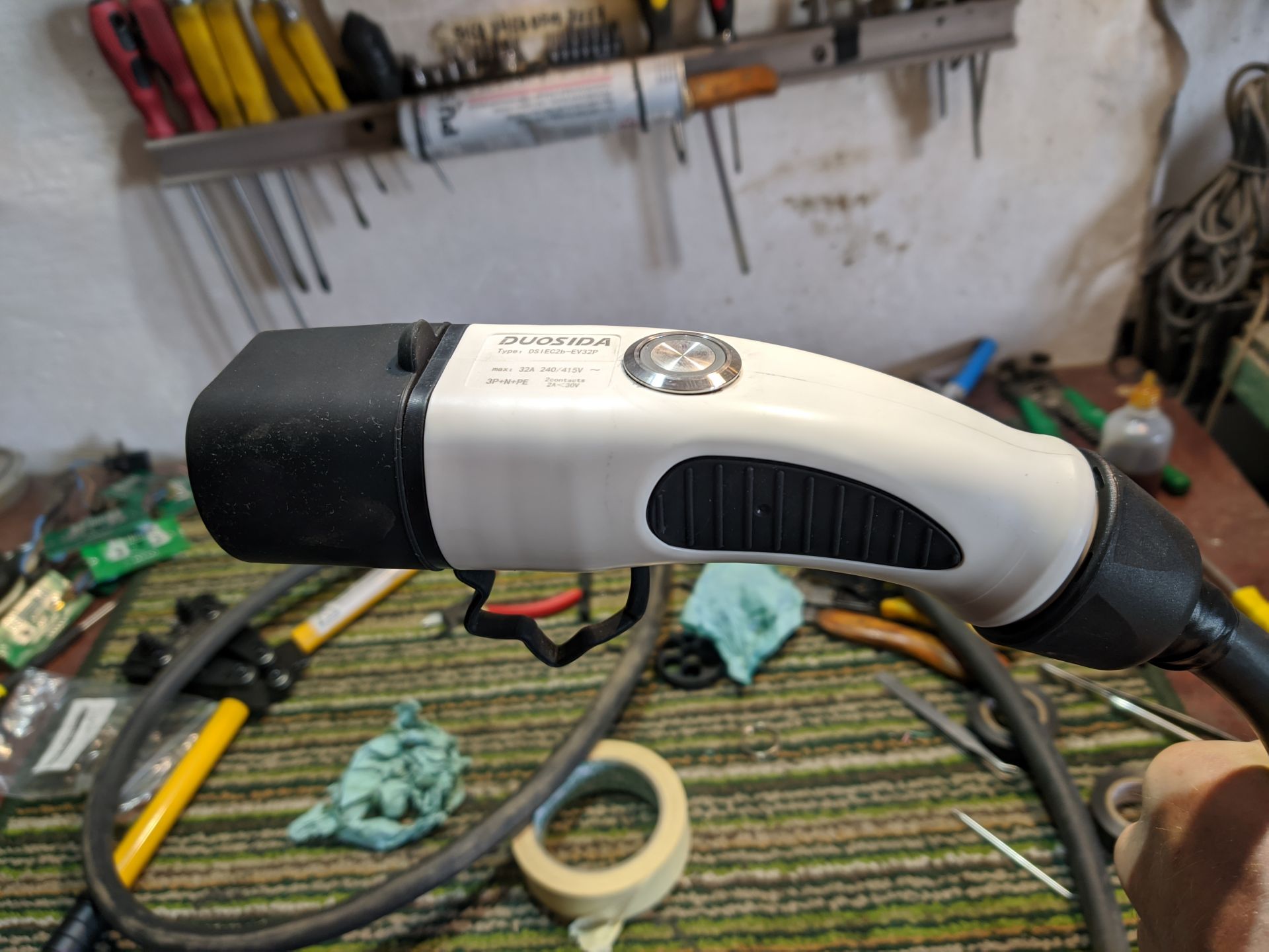

Вчера закончил с разъёмом. Установил антивандальную кнопку с фиксацией))) Подсветку уже не подключал, места в ручке уже не было...
