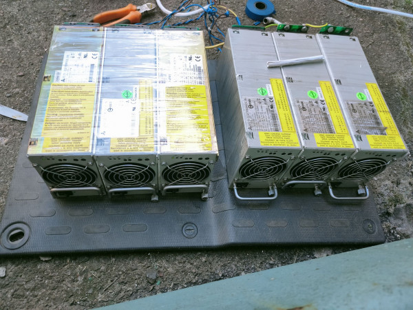

Сегодня вечером нашлось пару часов на трабант) Разбрал и продул сжатым воздухом дельты, а так же настроил напряжение. Если у кого есть опыт подключения данных блоков к трёхфазной сети, то буду рад советам. Не хочу при первом же включении спалить их :D С однофазным подключением проблем нет, так как заряжал 3 года. А вот с тремя фазами боюсь наломать дров.
Батарея 84s, орентируюсь на 345В или 57,5 на каждую дельту.
Как регулировать ток в случае трёхфазного подключения? Заранее большое спасибо за советы! :lol:

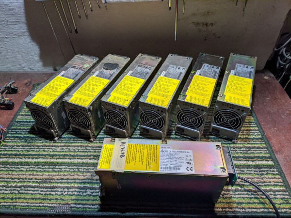

#121661Повідомлення 06 вер 2021, 13:02
Дякував (ла) 271 Подякували 149
Проверял. Работают на три фазы. От греха подальше не заземлял.

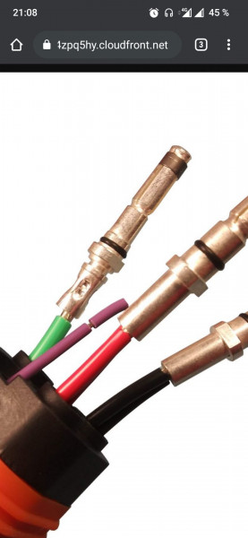

Как сюда лучше закрепить провод:
IMG_20210906_205629.jpg [ 128.9 КБ | Переглядів: 11069 ]
Обжать и пропаять?
Таки обжимать, вот:

#121679Повідомлення 06 вер 2021, 20:02
либо обжать,либо пропаять.обжать лучше.так как не будет олова,у которого сопротивление гораздо больше чем у меди.ну и не будет флюса...

#121772Повідомлення 08 вер 2021, 19:06
литийионки заряжать лучше током 0.3С.
В случае с лифконсервами это примерно 20А.
А мощность знаешь сам как посчитать)))
