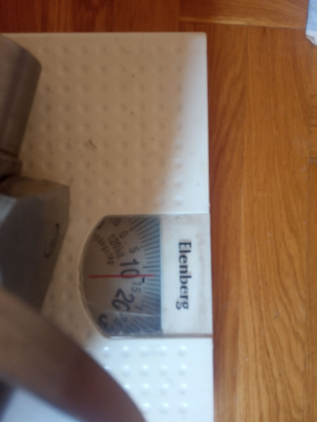

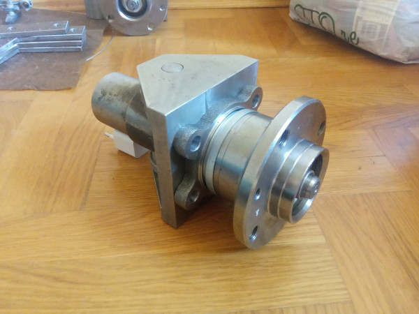

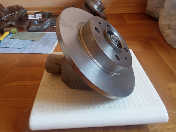

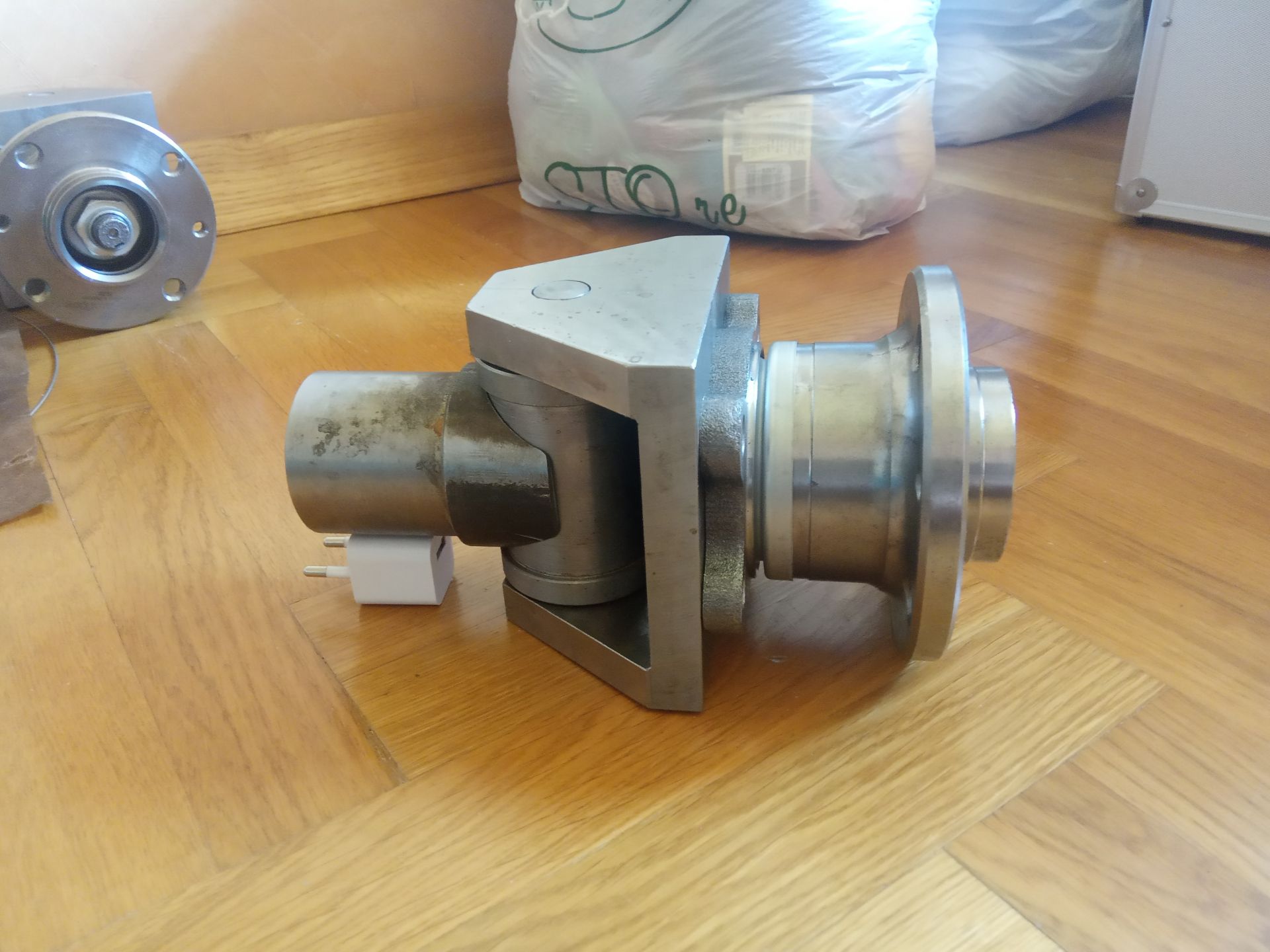

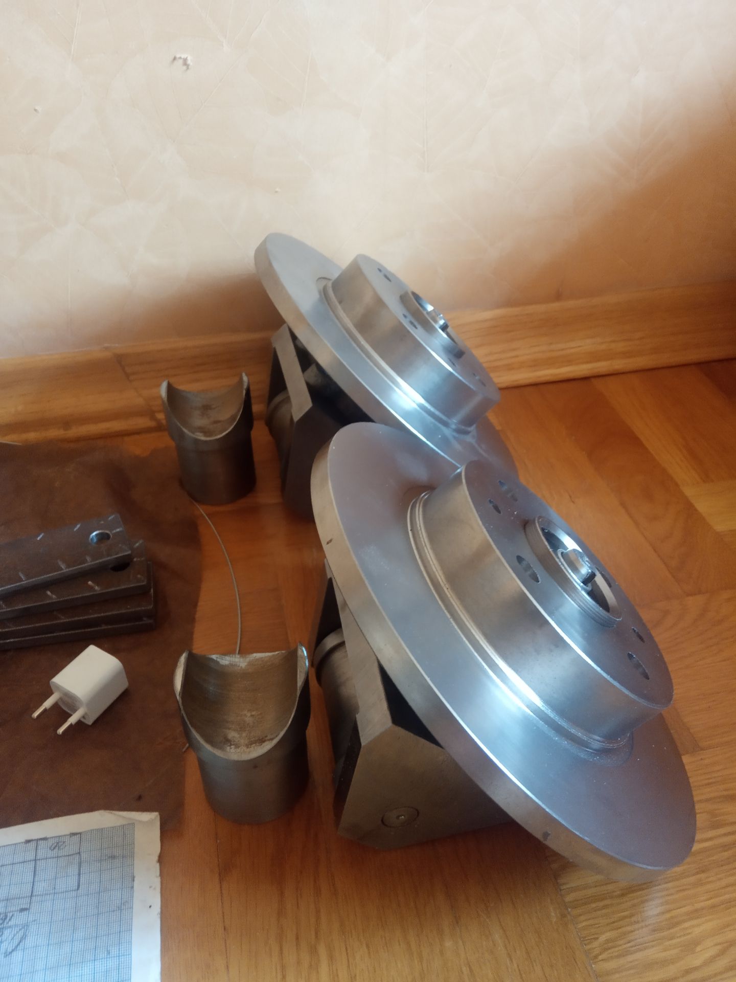

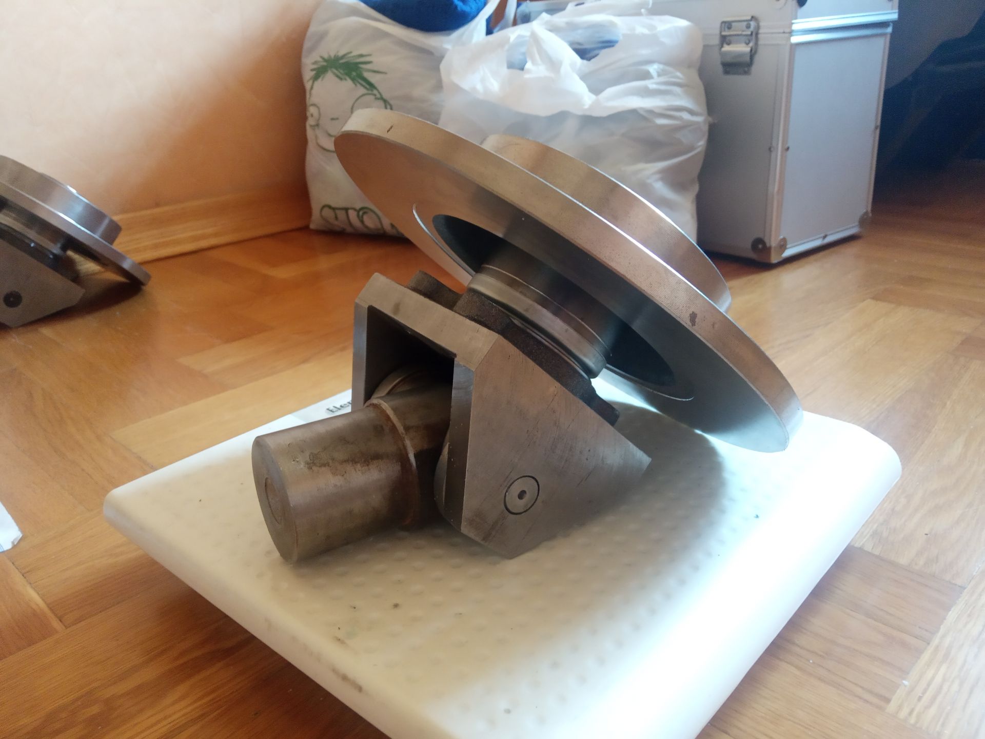

Узлы будущего переднего моста грузовика с тормозными механизмами от девятки. Пока без суппортов. Вес каждого 12 кг, с суппортами и креплениями будет около 15 кг. Весь мост в сборе с дисками и шинами выйдет примерно 70 кг, что практически равно заднему, моторколесному мосту.

В узлах использованы серийные задние ступицы с осями и креплениями от девятки, но ступицы проточены и вместо барабанов надеты диски с той же девятки с передка, суппорта будут оттуда же.
#120474Повідомлення 20 лип 2021, 15:53
В данный момент на машине стоит мост аналогичной конструкции, только абсолютно всё, включая оси и ступицы сделано с нуля, он легче за счёт лёгких мото тормозов.

Сделать поворотные кулаки самостоятельно, это рационально? В чем преимущество перед снятыми с серийной машины?
По фото плечо обкатки колес выглядит достаточно большим, при наезде на кочку будет сильное воздействие на руль. Или это обман зрения?
#120502Повідомлення 21 лип 2021, 19:00
Да, плечо имеется, но не чувствуется, насчёт рациональности не скажу, просто эти собраны на подшипниках и у машины очень лёгкий и приятный руль. Снятые же с машины будут на шкворнях либо на шаровых, руль без усилителя станет существенно тяжелее.

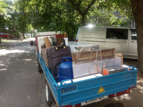

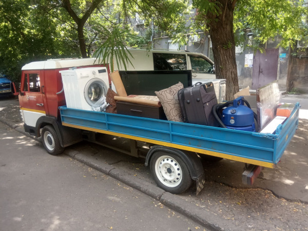

Переезд на новое место жительства, использую электро грузовик для перевозки вещей.

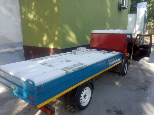

Перевозка стройматериалов

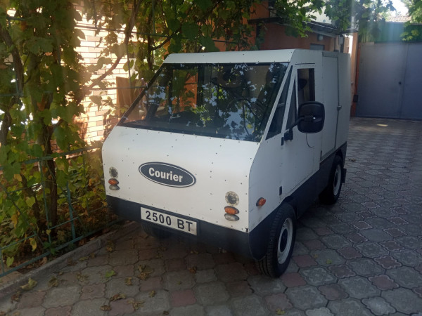

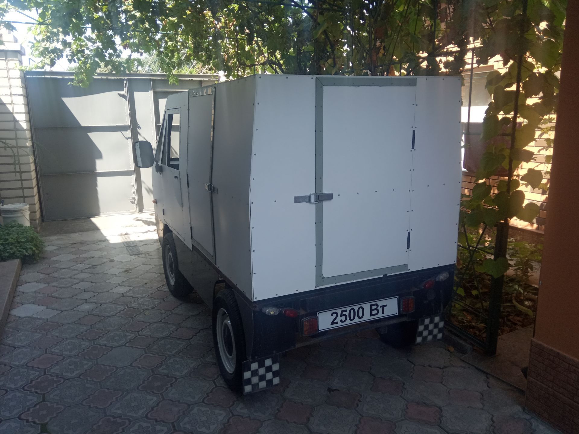

Неожиданно встретились. Заехал поменять замок зажигания и зеркала заднего вида, на более крупные. Восьмой месяц ежедневной эксплуатации.

#121105Повідомлення 17 серп 2021, 20:31
Звідки: Київ, Свято́шинський
На курьере ПВХ чистое, без краски ?
#121109Повідомлення 17 серп 2021, 21:29
Да, чистое, без краски.
#121116Повідомлення 18 серп 2021, 08:51
Странно, может плёнка защитначя или лаком покрыли, ПВХ очень легко пачкается
