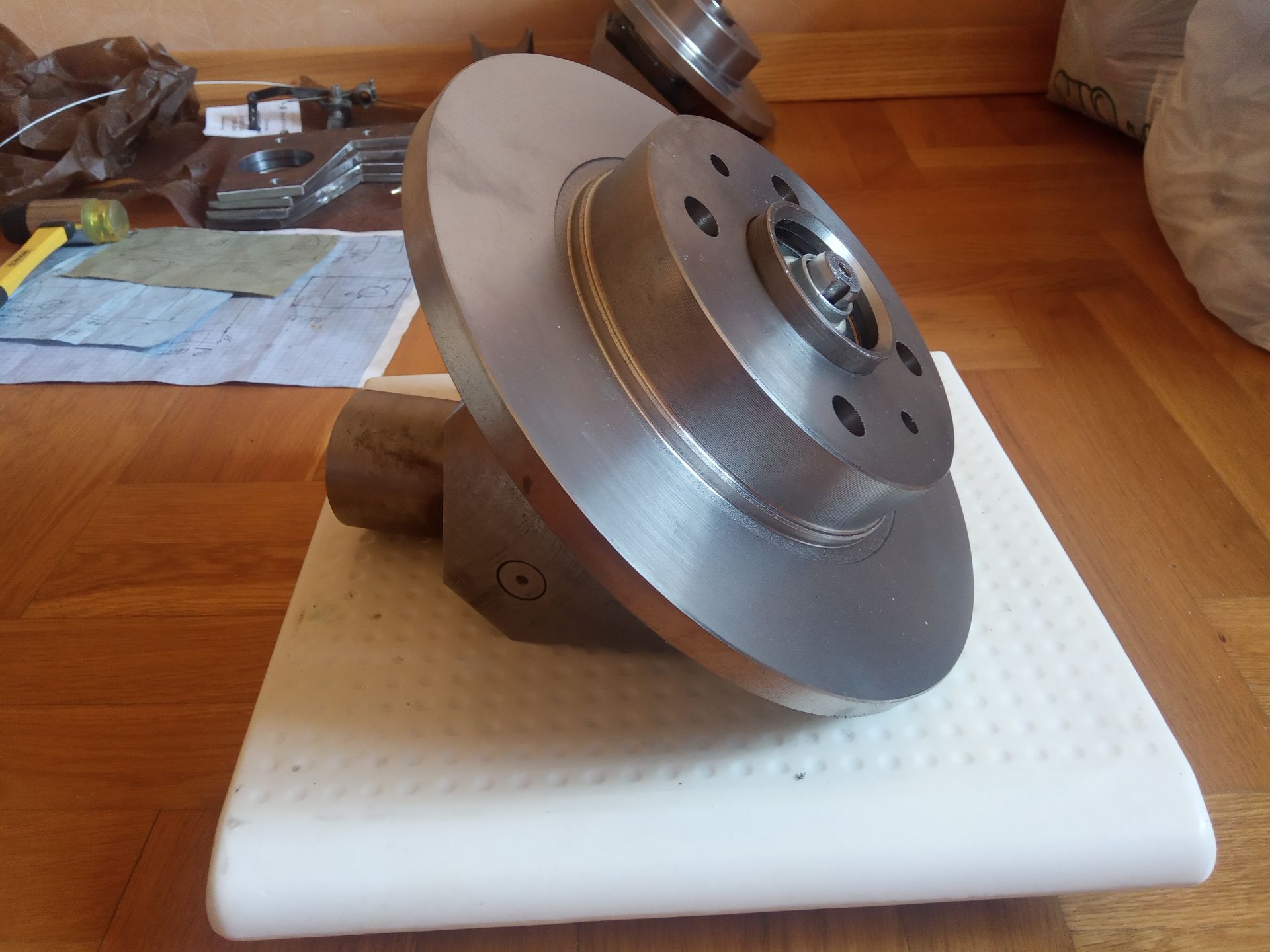

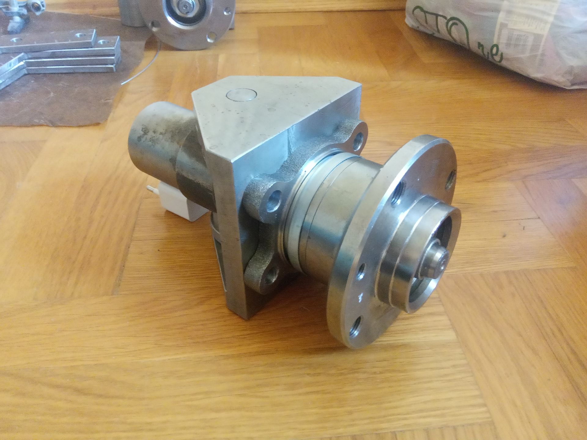

Узлы будущего переднего моста грузовика с тормозными механизмами от девятки. Пока без суппортов. Вес каждого 12 кг, с суппортами и креплениями будет около 15 кг. Весь мост в сборе с дисками и шинами выйдет примерно 70 кг, что практически равно заднему, моторколесному мосту.

В узлах использованы серийные задние ступицы с осями и креплениями от девятки, но ступицы проточены и вместо барабанов надеты диски с той же девятки с передка, суппорта будут оттуда же.
#120474Повідомлення 20 лип 2021, 15:53
В данный момент на машине стоит мост аналогичной конструкции, только абсолютно всё, включая оси и ступицы сделано с нуля, он легче за счёт лёгких мото тормозов.

Сделать поворотные кулаки самостоятельно, это рационально? В чем преимущество перед снятыми с серийной машины?
По фото плечо обкатки колес выглядит достаточно большим, при наезде на кочку будет сильное воздействие на руль. Или это обман зрения?
#120502Повідомлення 21 лип 2021, 19:00
Да, плечо имеется, но не чувствуется, насчёт рациональности не скажу, просто эти собраны на подшипниках и у машины очень лёгкий и приятный руль. Снятые же с машины будут на шкворнях либо на шаровых, руль без усилителя станет существенно тяжелее.

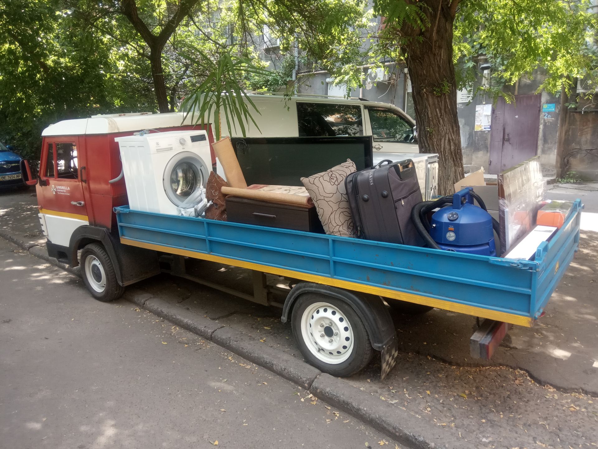

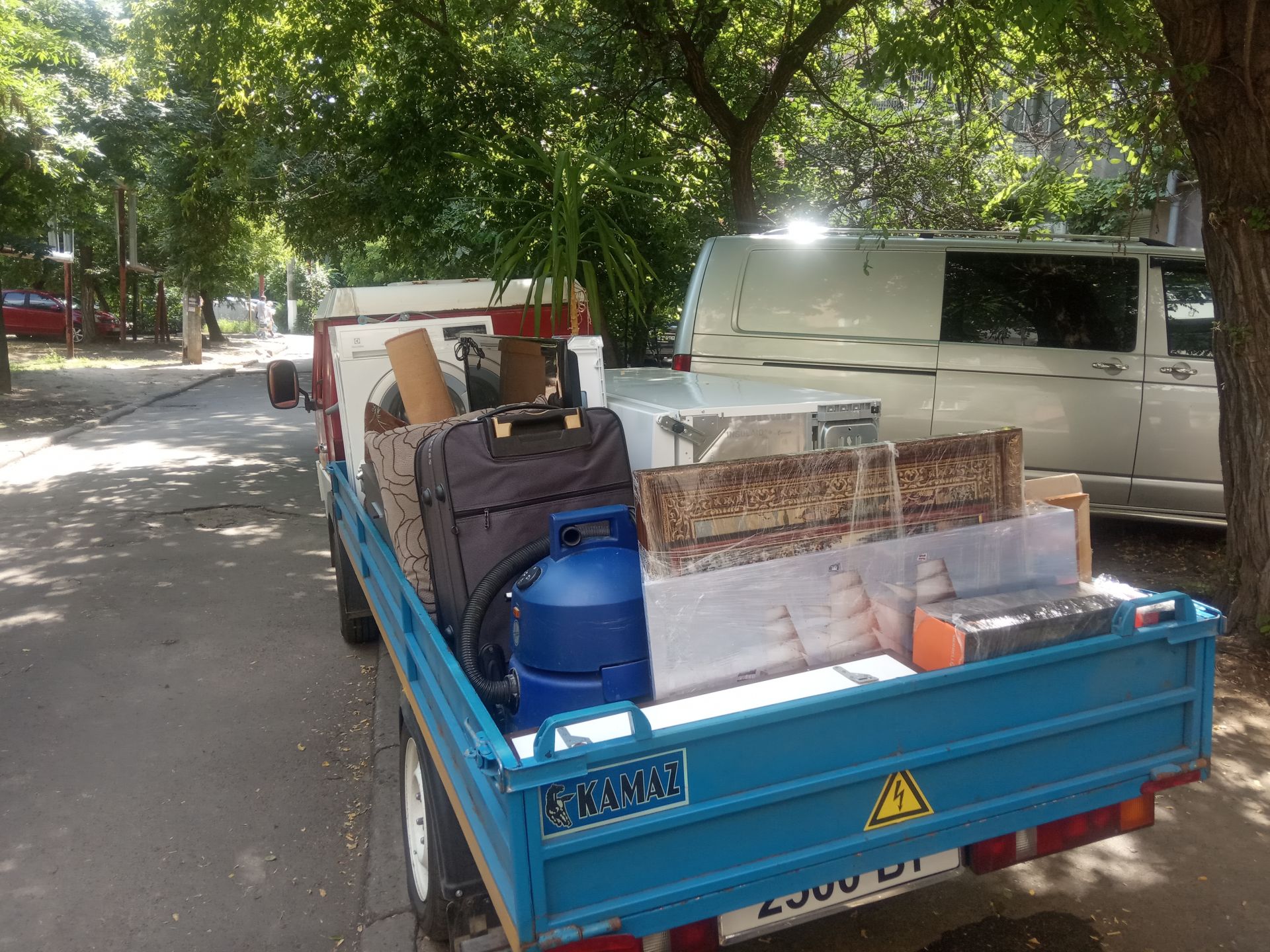

#120569Повідомлення 24 лип 2021, 21:20
Переезд на новое место жительства, использую электро грузовик для перевозки вещей.

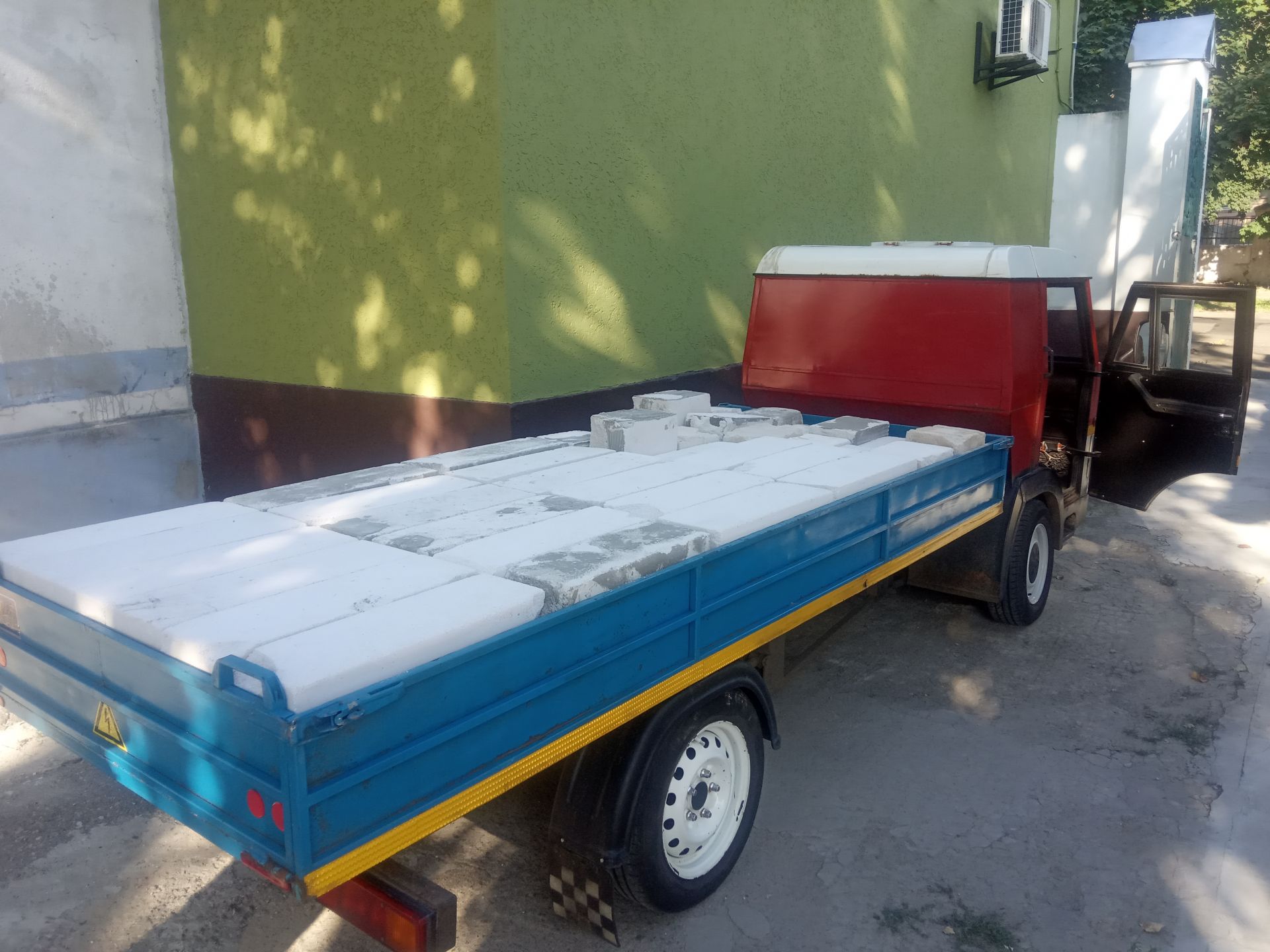

Перевозка стройматериалов
IMG_20210815_081908.jpg [ 294.07 КБ | Переглядів: 9781 ]
