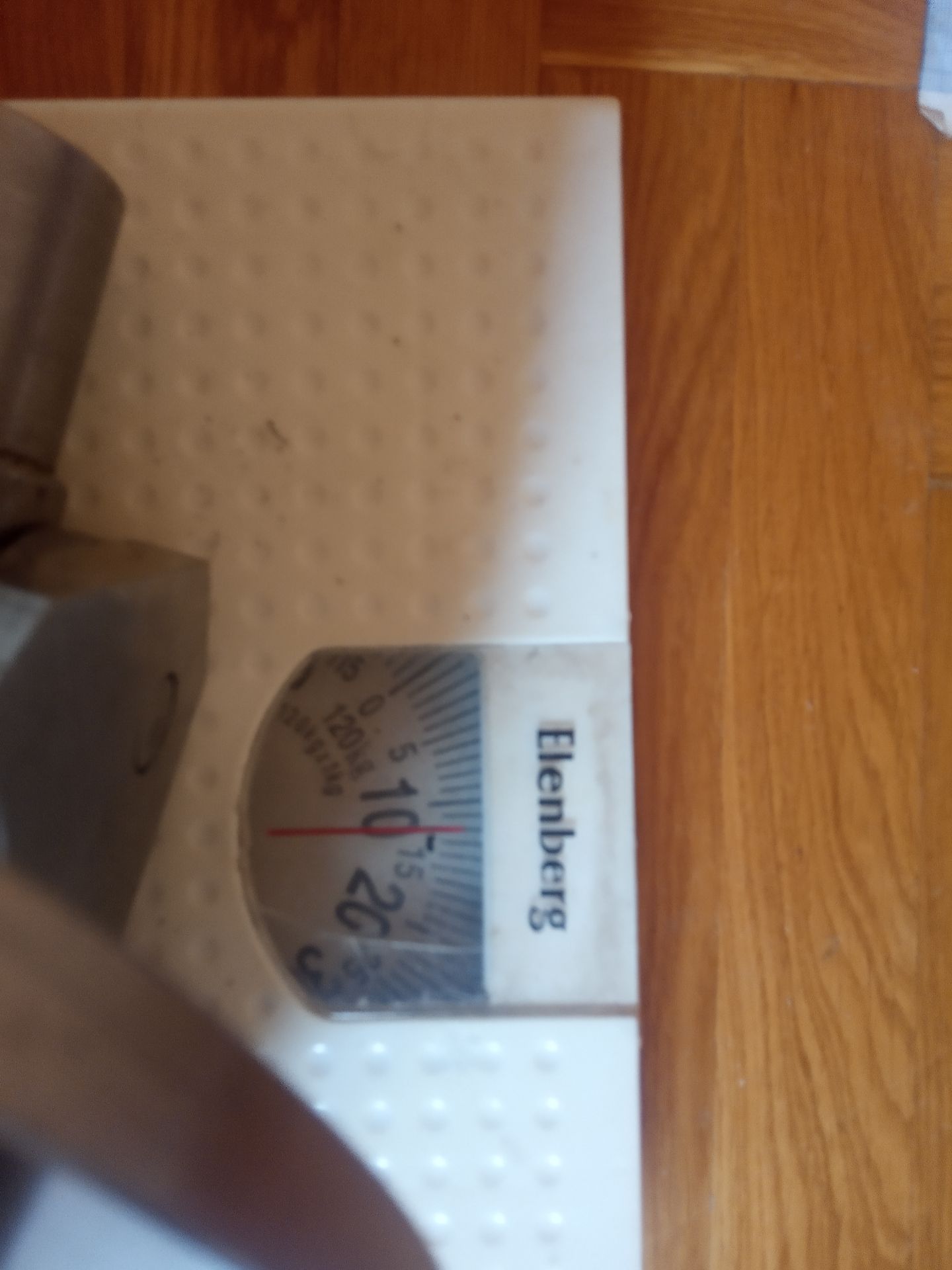

Узлы будущего переднего моста грузовика с тормозными механизмами от девятки. Пока без суппортов. Вес каждого 12 кг, с суппортами и креплениями будет около 15 кг. Весь мост в сборе с дисками и шинами выйдет примерно 70 кг, что практически равно заднему, моторколесному мосту.

В узлах использованы серийные задние ступицы с осями и креплениями от девятки, но ступицы проточены и вместо барабанов надеты диски с той же девятки с передка, суппорта будут оттуда же.
#120474Повідомлення 20 лип 2021, 15:53
В данный момент на машине стоит мост аналогичной конструкции, только абсолютно всё, включая оси и ступицы сделано с нуля, он легче за счёт лёгких мото тормозов.

Сделать поворотные кулаки самостоятельно, это рационально? В чем преимущество перед снятыми с серийной машины?
По фото плечо обкатки колес выглядит достаточно большим, при наезде на кочку будет сильное воздействие на руль. Или это обман зрения?
#120502Повідомлення 21 лип 2021, 19:00
Да, плечо имеется, но не чувствуется, насчёт рациональности не скажу, просто эти собраны на подшипниках и у машины очень лёгкий и приятный руль. Снятые же с машины будут на шкворнях либо на шаровых, руль без усилителя станет существенно тяжелее.

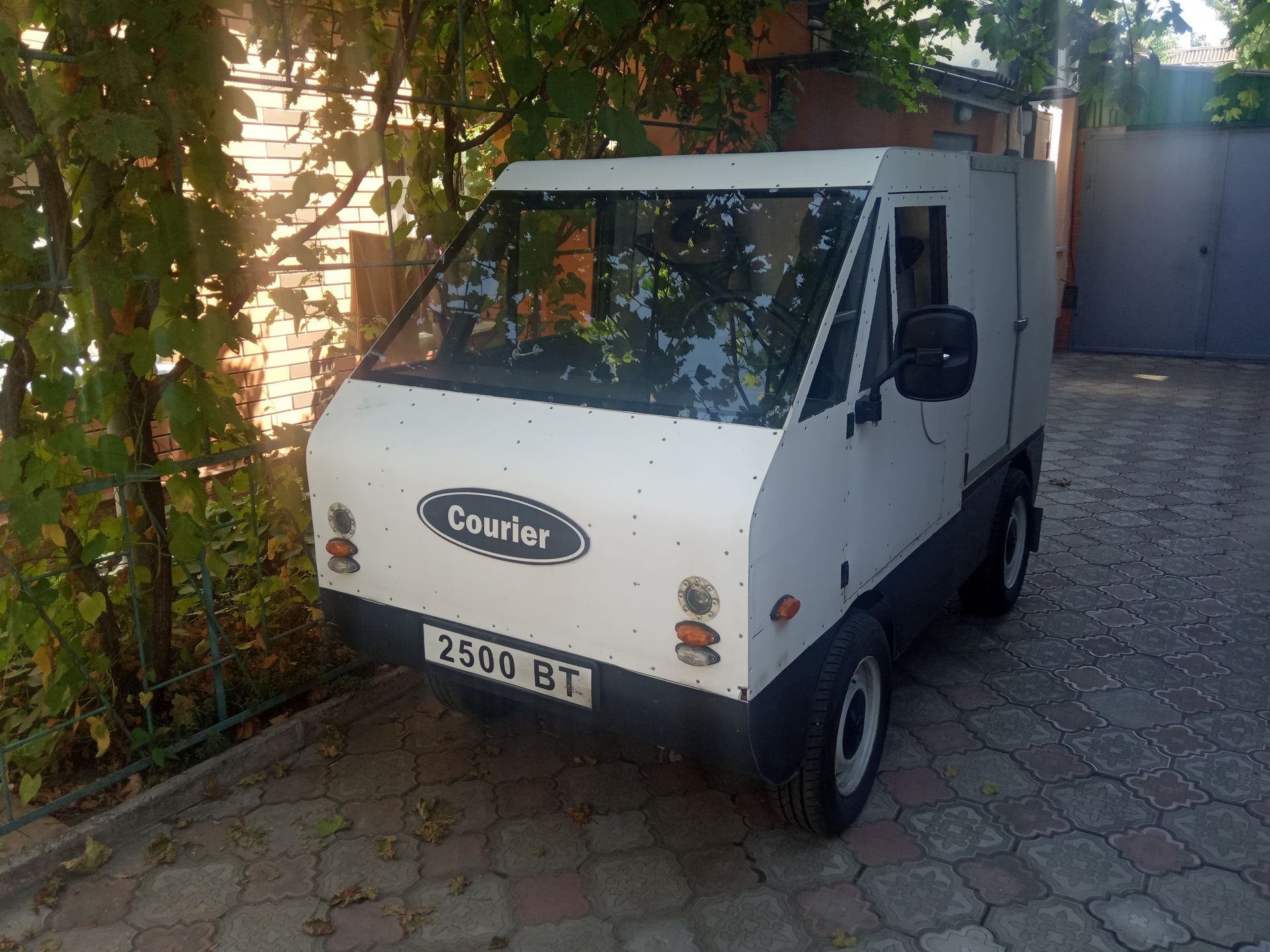

Неожиданно встретились. Заехал поменять замок зажигания и зеркала заднего вида, на более крупные. Восьмой месяц ежедневной эксплуатации.

На курьере ПВХ чистое, без краски ?
#121109Повідомлення 17 серп 2021, 21:29
Да, чистое, без краски.
#121116Повідомлення 18 серп 2021, 08:51
Звідки: Київ, Свято́шинський
Странно, может плёнка защитначя или лаком покрыли, ПВХ очень легко пачкается
