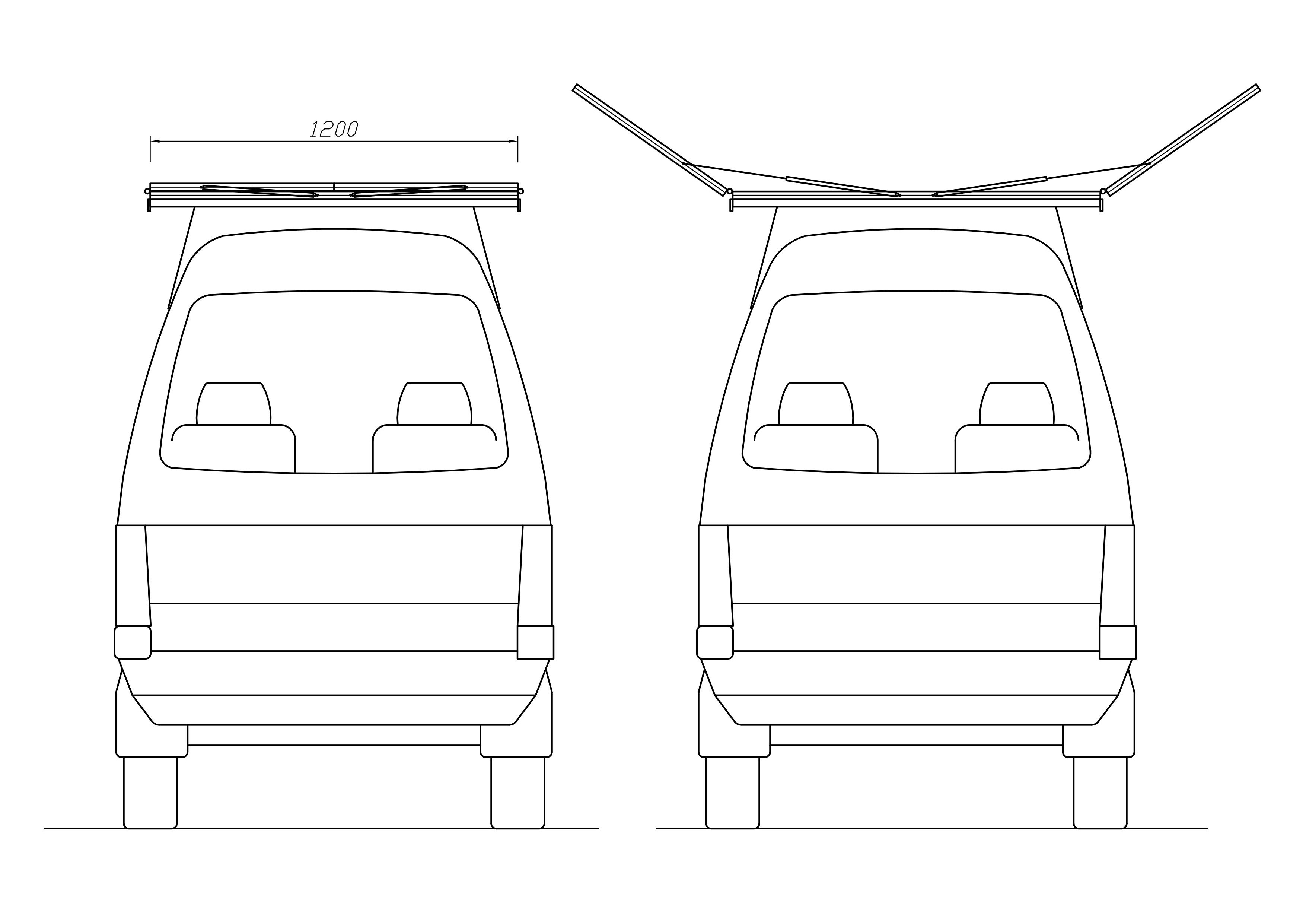

Панель буде розкладна – транспортний варіант та парковочний. На тих панелях, що відкриваються – сонячні елементи будуть з обох сторін. При транспортному варіанті площа буде 1,2х2,3= 2,7м2 , а при парковочному площа збільшуеться в двічі 5,4м2 плюс ще 2,7м2 з негативним кутом які геть мало, але ще трохи дадуть. Прикидав, то сподіваюсь десь 1кВт виходить, але ваша думка для мене дуже важлива :hilfe:

1 На 1 Квт потужності потрібно приблизно 7 м2 , при ККД=15-20%
2 Кріплення для стоянки бажано робити таким чином, щоб можна було виставити панель перпендикулярно сонцю , літом це приблизно 160 градусів, весна-осінь 140 , зима 120

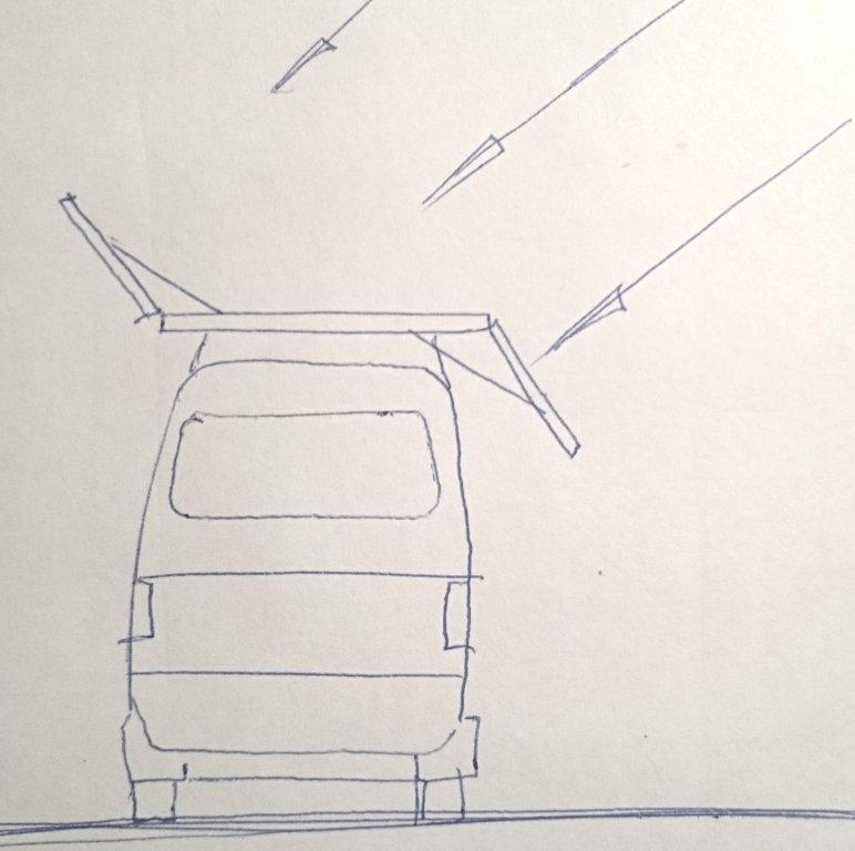

Денис, а может есть смысл предусмотреть возможность опускать раскладывающиеся секции солнечных панелей ниже горизонтального уровня? Тогда , например , если машина стоит в направлении с запада на восток то опущенная "южная" сторона могла бы быть под более выгодным углом к солнцу и ещё затенять салон от нагрева прямыми солнечными лучами.
Так, однозначно треба буде зробити щоб була можливість так панелі повернути. Дякую. На громадській парковці так не вийде бо буде нижче чим 2м і хтось може пошкодити себе або батарею :) Але вдома і можливо на парковці на території роботи можна буде ставити панелі так

Це складно на авто. Мені головне взяти за день 4 - 5кВтч, цього мені буде достатньо щоб їздити на роботу і назад не підзаряджаючись від мережі – це мені принципово, для гарної популяризації електротранспорту

За раскладную СБ идей хорошая :bravo: ,я такого не прикидывал(разве на заднюю тафлю на отдыхе использовать. Идея Olaff тоже отличная! А вот насчет " сонячні елементи будуть з обох сторін" - это проблемно? или у вас есть мысли? Когда я начинал делать самодельные СБ мне предлагали двустороние селены размером 5х5" - вот сейчас бы они пригодились бы! Может луче продумать устройство ее выворота на 180градусов :? И еще - ориентируйтесь на отбор с расчета 1кв.м.=100Вт.
По поводу двухсторонней у меня мысли – чем меньше знаешь, тем все проще кажется :) Думал, как у вас на видео делаю 4 панели 600х1150мм (это для одной створки ) и потом их прикручиваю к алюминиевой рамке 600х2300мм из трубы 30х30мм - две с одной стороны две с другой

Нет смысла делать двухстороннюю панель, просто предусмотреть возможность вращения рамки вокруг продольной оси симметрии.

Поначалу я ж двухстороннюю даже не рассматривал, а анализировал варианты с односторонними панелями, но когда пришла мысль о двухсторонних верхних панелях все очень сильно упростилось. На каждый поворот-разворот, линейное движение нужен привод, а так как длина большая, желательно по два с обеих сторон и это все обрастает и весом и зазорами, которые потом будут греметь.
