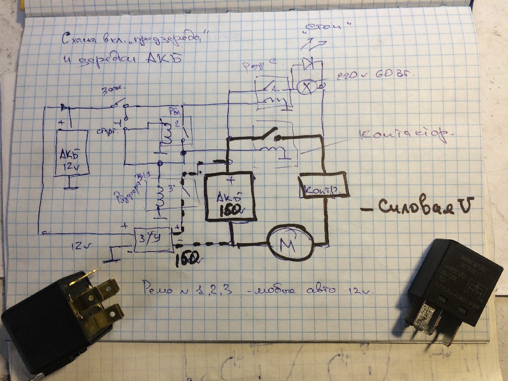

А как вы будете знать,что конденсаторы зарядились?

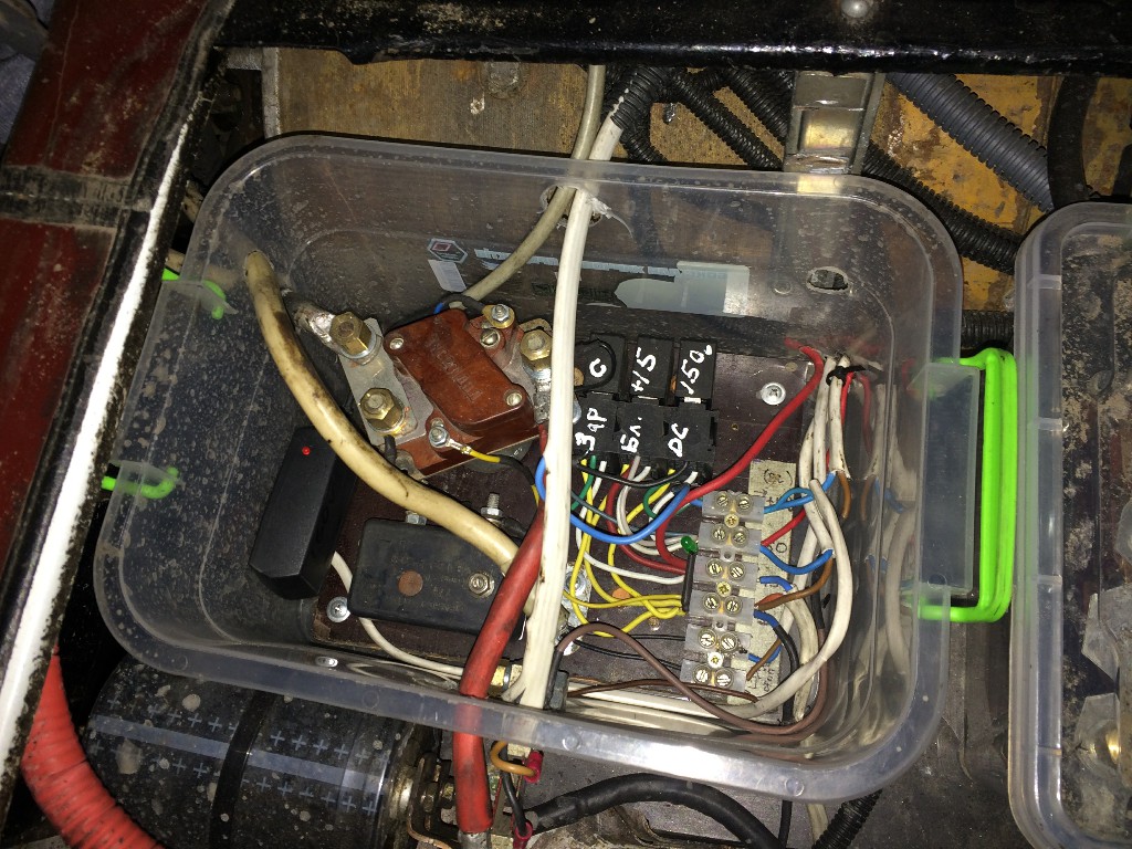

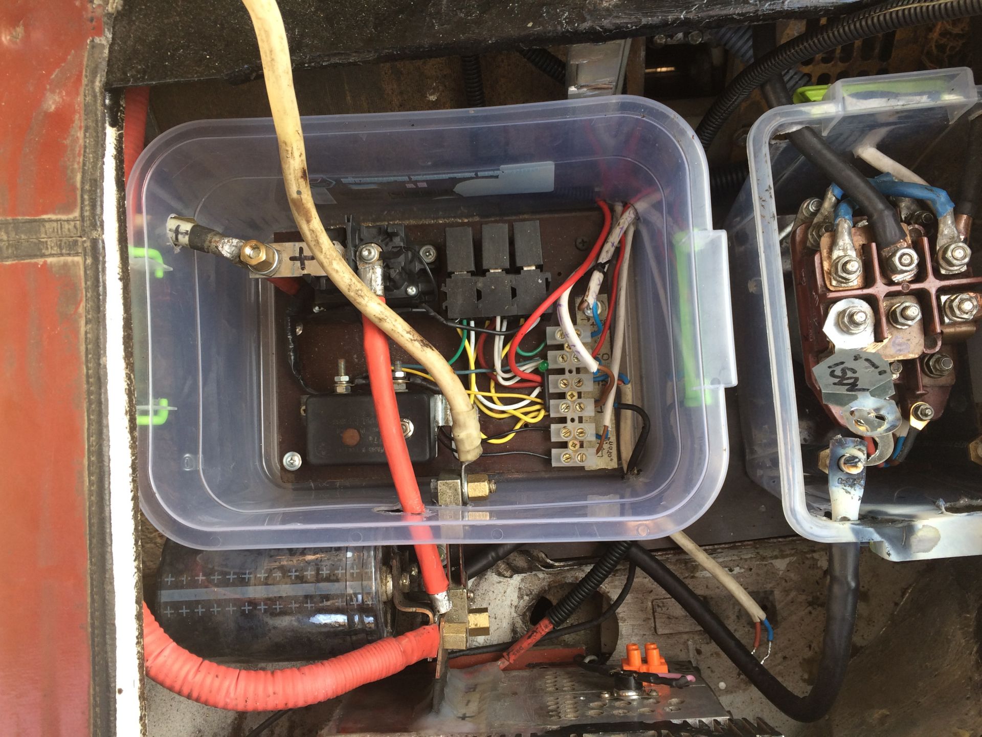

Мой блок предзаряда на Фаве.Сперва был поставлен контактор от Лифа,но после двух его замыканий поставили "военный". Вданной схеме добавлено еще "реле 160в" для ДС/ДС. Откатало уже более 100км, все гуд.

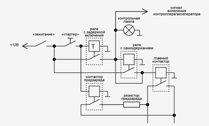

Схема запуска контроллера с предзарядом используя штатный замок зажигания.
Буфер обміну02.png [ 65.82 КБ | Переглядів: 10582 ]
Положение ключа "зажигание" подает питание на схему запуска. Поворот ключа в положение "стартер" включает контактор предзаряда и запускает таймер реле с задержкой включения. По истечении задержки, включается реле с самоудержанием и через него главный контактор, загорается контрольная лампа и появляется сигнал 12В на включение контроллера/акселератора. После этого можно отпустить ключ из положения "стартер", при этом отключится питание реле с задержкой и контактора предзаряда, а главный контактор останется включен через самоудерживающее реле. Для отключения главного контактора достаточно обесточить всю схему путем выключения "зажигания".
Максимально приближенный к авто с ДВС алгоритм. Включаем зажигание, включаем стартер, держим стартер пока не загорится лампа контактора, отпускаем стартер, жмем акселератор. Глушим так же как и ДВС. Отпустили акселератор, выключили зажигание.

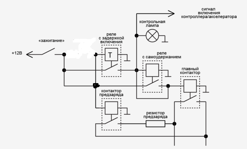

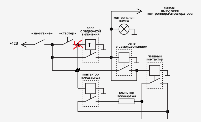

Алексей В - считаю в моей схеме алгоритм более "приятный": - включил зажигание - засветилась лампочка предзаряда(на контролерах Романтика примерно 2сек,на контролерах Гриши К 4-6сек),потухла - ключ на стартер(кратковременно,а не держать пока предзаряд пройдет) и поехали...
И еще вопрос - почему резистор предзаряда :wallbash: ,а не лампочка??? если контактор не включили-резистор сгорит,а лампочка просто засветится :ja: а такое по любому будет...
Да и понта от включения зажигания - все цепи разомкнуты,а вот если реле предзаряда туда включить,будет грамотнее,а ежели туда еще и реле с задержкой подключить,то и "стартера" не нужно.

В моей схеме резистор не сгорит. Даже если главный не включится, то при отпускании ключа предзарядный отключится и никто никуда не поедет. А с лампочками накаливания это, уж извините, лютейший колхоз, для меня неприемлемый. Конечно иногда приходится колхозить, но не до такой же степени)))
