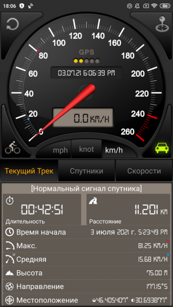

81,25 км/ч!
такой результат сегодняшнего заезда по трассе Одесса- Черноморск. доехал до поселка Мизикевича и повернул обратно.

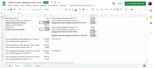

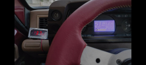

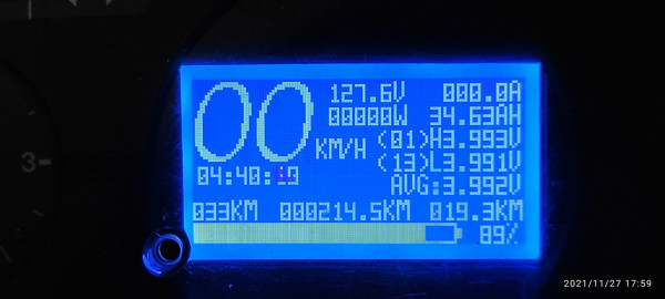

вчера окончательно проверил правильность показаний спидометра БМС по спидометру GPS. позже дома сверил показания тахометра с расчетными. расчетные значения закладывал при проектировании привода. все показания, полученные в результате заездов, совпали с расчетными.
показания спидометра бмс и тахометра верные, так что теперь я со спидометром, тахометром, одометром и остатком запаса хода. потом надо еще будет сбросить бмс к заводским настройкам, что бы начать отсчет с 0, а то на одометре какой-то нереальный пробег..

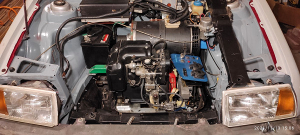

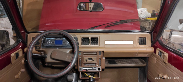

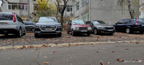

всем привет!
разменял 2-ю сотню, ездить сейчас особо некуда. вопрос с отоплением салона пока не решен, батарея тоже пока без подогрева. тяговую батарею перенес и закрепил в багажнике, улучшилась развесовка, а то все на морде было, а жопа задрана.
также полностью переделал конструкцию моторамы и развернул двигатель наоборот. теперь он вращается по ЧС. 12В АКБ из багажника переехала вперед.
более менее по пробегу понятно, если особо не рвать с места и ехать не более 35-45 км/ч, то пробег выходит 42-40 км. при активном стиле езды выходит 28-32 км. в принципе мне подходит, до основной работы 6 км, до второй работы 10 км. есть возможность подзарядки.
машинка легкая, резвая, на удивление хорошо рулится, несмотря на мягкую подвеску. я доволен.
экспериментирую с установкой бензинового 4Т генератора, от него планирую сделать подогрев тяговой батареи и обогрев салона.
хочу установить хорошую музыкальную систему, благо опыт и компоненты есть, а она кушать електричество любит.
привел в порядок салон, заменил лобовое стекло, машину частично покрасил.
ну и так, ковыряюсь по мелочам
