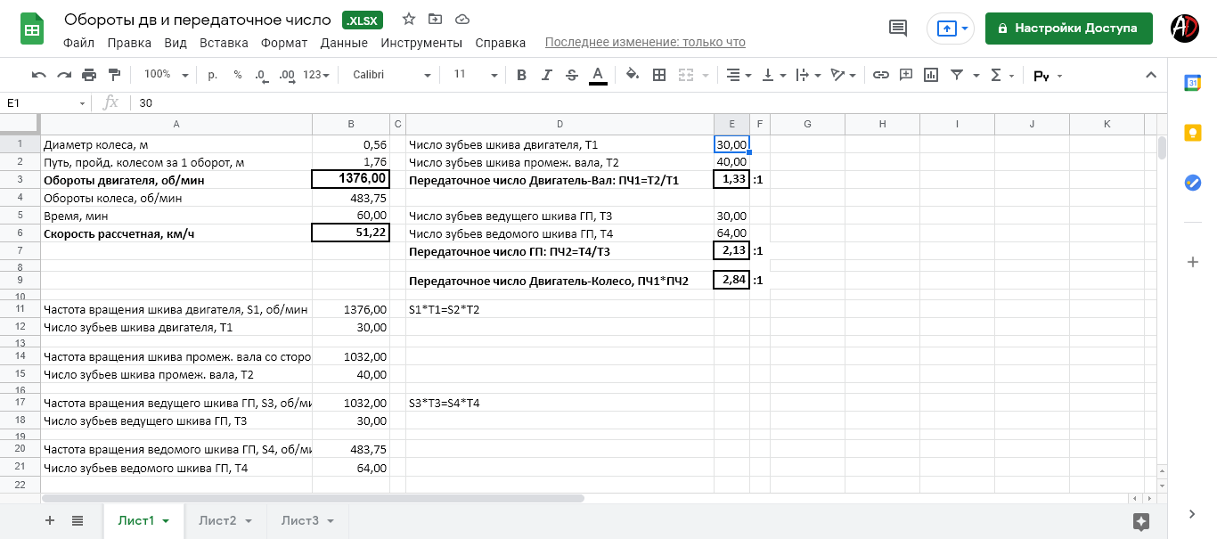

вчера окончательно проверил правильность показаний спидометра БМС по спидометру GPS. позже дома сверил показания тахометра с расчетными. расчетные значения закладывал при проектировании привода. все показания, полученные в результате заездов, совпали с расчетными.
показания спидометра бмс и тахометра верные, так что теперь я со спидометром, тахометром, одометром и остатком запаса хода. потом надо еще будет сбросить бмс к заводским настройкам, что бы начать отсчет с 0, а то на одометре какой-то нереальный пробег..
