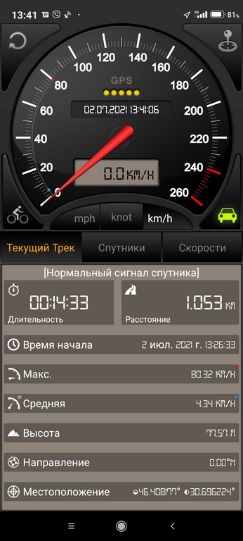

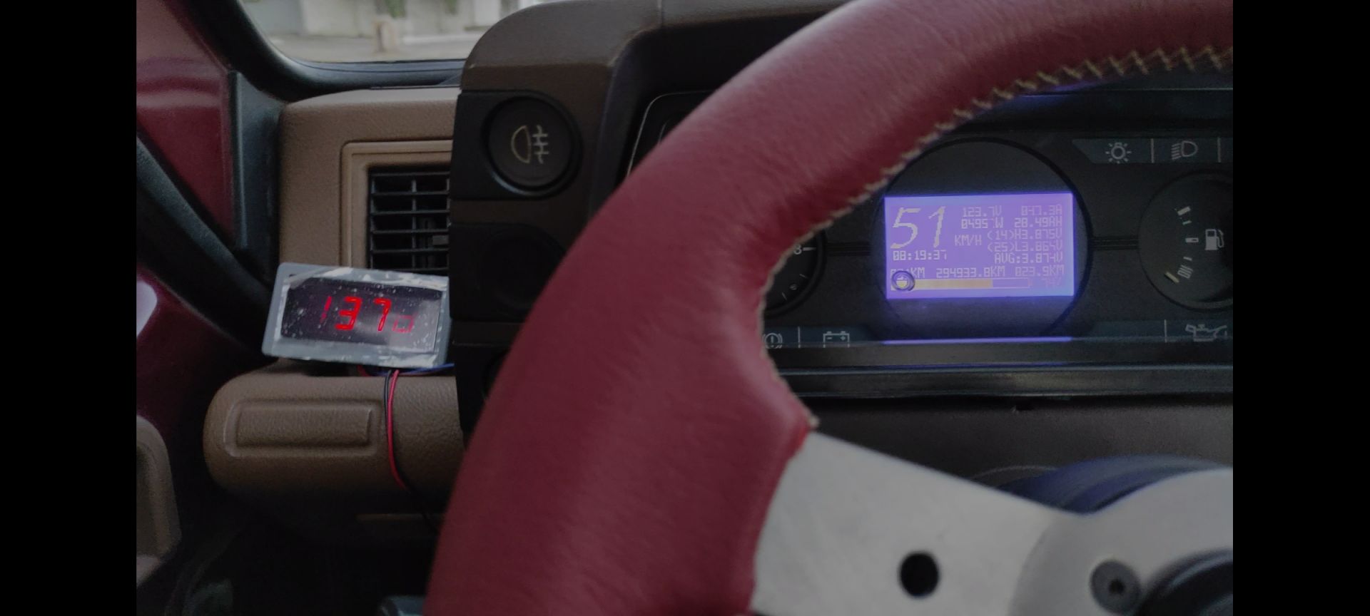

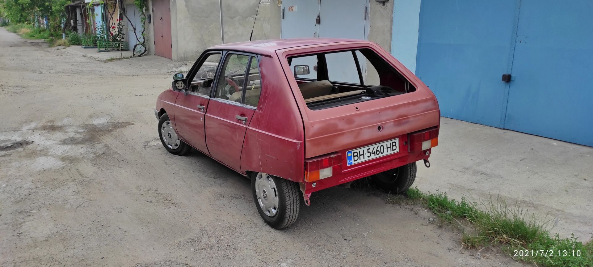

сегодня поднял заряд батареи до 133В ( 4.15 на ячейку), пару раз прокатися вдоль гаражей к пограничникам и обратно. ГПС спидометр показал максимальную скорость 80,3 км/ч, к чему у меня есть некоторые сомнения относительно правильности этих показаний. сильная облачность, возможно ошибка в измерениях. потому, как ранее на этом участке мне удавалось разогнаться до 67 км/ч.
в ближайшее время выеду на трассу в сторону Черноморска, думаю тогда станет ясно относительно максималки.
перед выездом
1625230507357.jpg [ 240.82 КБ | Переглядів: 13754 ]
Screenshot_2021-07-02-13-41-07-497_luo.speedometergpspro.jpg [ 132.52 КБ | Переглядів: 13754 ]
ну и видео. качество получилось не важное, не проверил настройки..

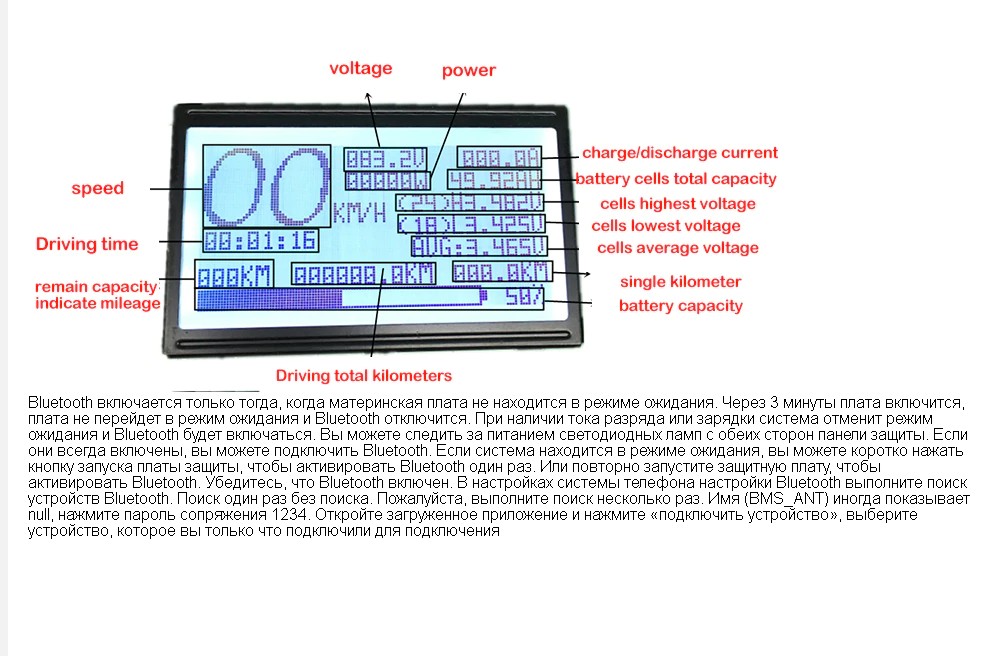

Goga65 писав(ла):
А про синее табло - по подробнее и (сылку плиз).
это дисплей БМС
https://aliexpress.ru/item/32826469363.html?tt=sns_none&aff_platform=default&cpt=1566215149351&sk=bL9bSyMs&aff_trace_key=f9ba7cb4293e40a1890628c03e918b10-1566215149351-04222-bL9bSyMs&terminal_id=248bf8c2feec40b5ad832c9353d6657a&sku_id=65065368540

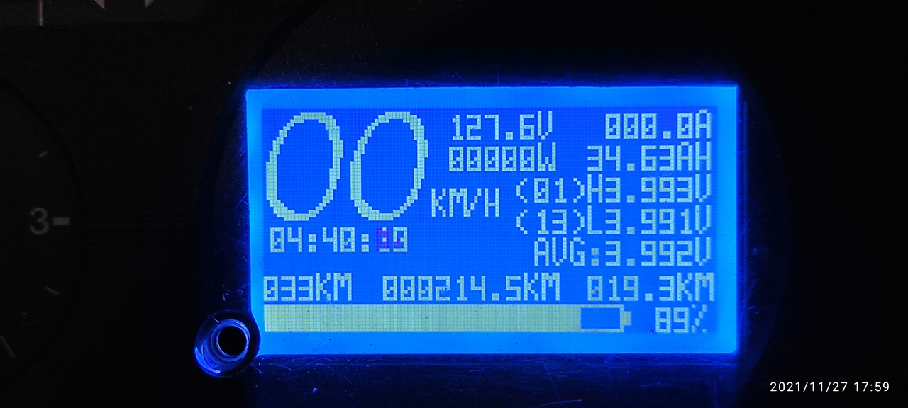

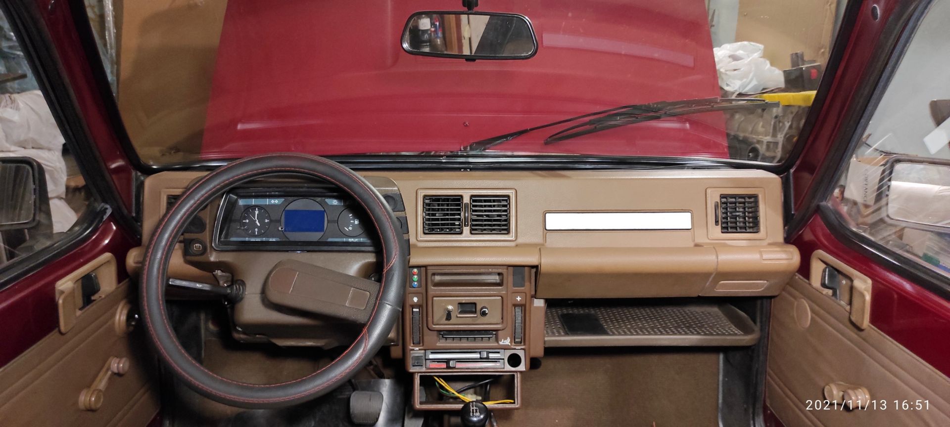

#120381Повідомлення 17 лип 2021, 09:54
вчера окончательно проверил правильность показаний спидометра БМС по спидометру GPS. позже дома сверил показания тахометра с расчетными. расчетные значения закладывал при проектировании привода. все показания, полученные в результате заездов, совпали с расчетными.
показания спидометра бмс и тахометра верные, так что теперь я со спидометром, тахометром, одометром и остатком запаса хода. потом надо еще будет сбросить бмс к заводским настройкам, что бы начать отсчет с 0, а то на одометре какой-то нереальный пробег..
Screenshot_2021-07-16.jpg [ 100.51 КБ | Переглядів: 13255 ]
2021-07-17_105012.png [ 50.82 КБ | Переглядів: 13255 ]
 Заголовок повідомлення: Re: Citroen Visa (Одесса)
#123596Повідомлення 27 лист 2021, 19:48
всем привет!
разменял 2-ю сотню, ездить сейчас особо некуда. вопрос с отоплением салона пока не решен, батарея тоже пока без подогрева. тяговую батарею перенес и закрепил в багажнике, улучшилась развесовка, а то все на морде было, а жопа задрана.
также полностью переделал конструкцию моторамы и развернул двигатель наоборот. теперь он вращается по ЧС. 12В АКБ из багажника переехала вперед.
более менее по пробегу понятно, если особо не рвать с места и ехать не более 35-45 км/ч, то пробег выходит 42-40 км. при активном стиле езды выходит 28-32 км. в принципе мне подходит, до основной работы 6 км, до второй работы 10 км. есть возможность подзарядки.
машинка легкая, резвая, на удивление хорошо рулится, несмотря на мягкую подвеску. я доволен.
экспериментирую с установкой бензинового 4Т генератора, от него планирую сделать подогрев тяговой батареи и обогрев салона.
хочу установить хорошую музыкальную систему, благо опыт и компоненты есть, а она кушать електричество любит.
привел в порядок салон, заменил лобовое стекло, машину частично покрасил.
ну и так, ковыряюсь по мелочам
