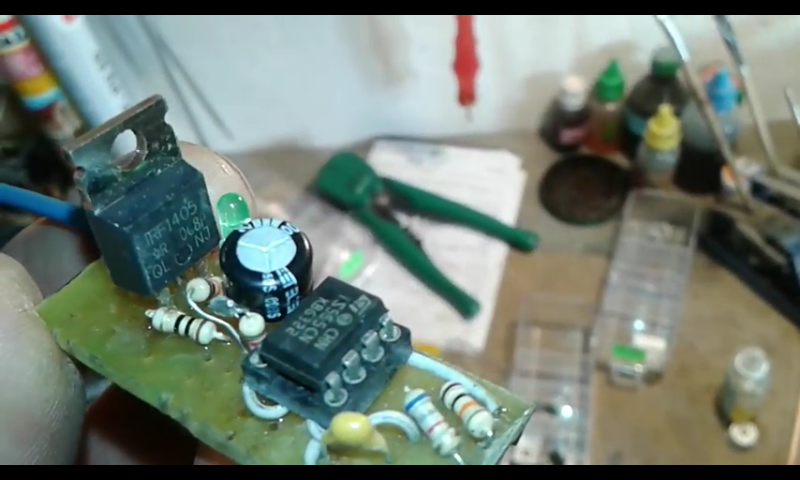

Сегодня отказало самодельное реле поворотов, лампы светят, но не моргают. Дома буду разбираться. Скорее всего таймер 555 заглючил. Либо полевик пробило. Вскрою посмотрю...

#89990Повідомлення 08 вер 2019, 11:31
Jekabes писав(ла):
... самодельное реле поворотов...
Напоминает последнюю страницу журнала "Юный техник",она называлась "Зачем просто,если можно сложно" :?
Критикуете, предлагайте... зачем заниматься флудом в моей теме?

Какой флуд? Зачем тратить время на изобретение велосипеда? :wallbash: http://samodelkin.komi.ru/electron/relepov.html

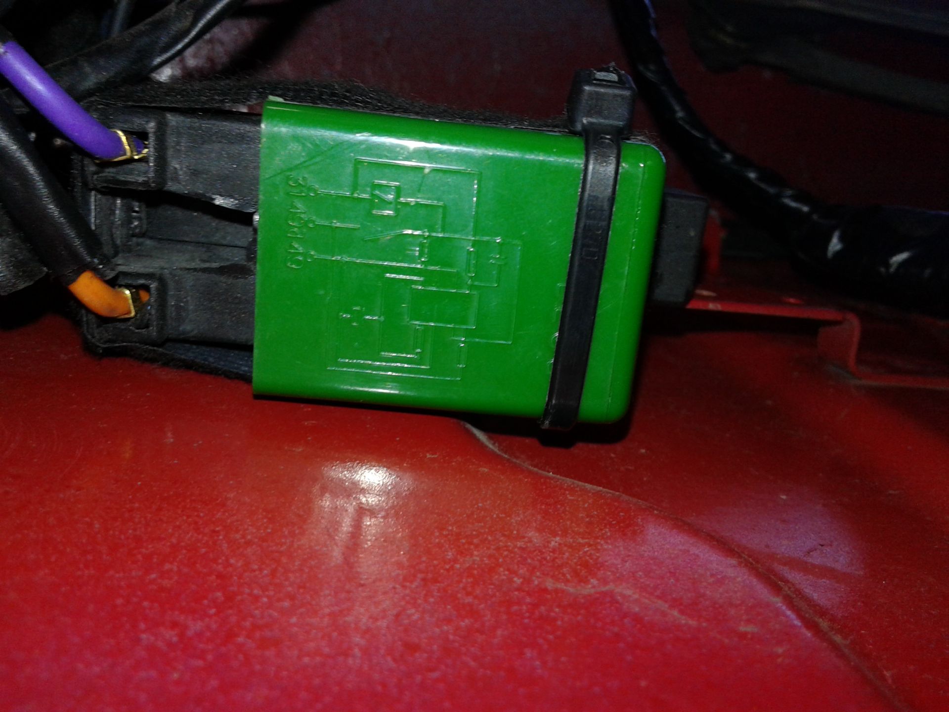

20190909_155450.jpg [ 261.87 КБ | Переглядів: 21851 ]
Переделал свои повороты. Знакомый на авторынке предложил реле от ланоса, продемонстрировав которое работает даже с одной светодиодной P21W. Убрал своё добро, внедрил, всё работает.
Изначально я тоже думал дорабатывать какое-нибудь серийное реле, потом сделал своё, теперь от ланоса без переделок... цена вопроса 50грн.
