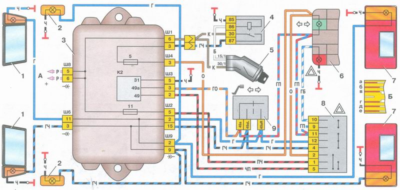

Звідки: Херсон, Украина
Аварийка должна иметь приоритет перед поворотами. Провод с контакта 2 переключателя SW1 нужно перебросить на подвижный контакт этого же переключателя. И во включателе аварийки нужно предусмотреть контакты, подающие питание на "моргалку" при выключенном зажигании (по умолчанию, на авто поворотники работают при включенном зажигании, аварийка - хоть с зажиганием, хоть без него).
#90096Повідомлення 09 вер 2019, 16:11
во время работы аварийки,если включаешь поворот,то должен работать поворот...
#90098Повідомлення 09 вер 2019, 17:42
Угу, на чём? Пример промышленной схемы можно посмотреть?
Первое, что попалось под руку:
ВАЗ-2107 (10 - переключатель поворотов, 9 - включатель"аварийки")
7-34.jpg [ 52.42 КБ | Переглядів: 21415 ]
ВАЗ-2108 (9 - переключатель поворотов, 8 - включатель "аварийки")
vaz_2108_1650.jpg [ 66.54 КБ | Переглядів: 21415 ]
ЗАЗ-Таврия (4 - переключатель поворотов, 3 - включатель "аварийки", 1- предохранитель от АКБ на "аварийку", 2- предохранитель после замка зажигания на "поворотники")
повор.jpg [ 23.87 КБ | Переглядів: 21415 ]
