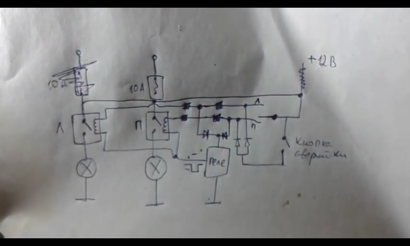

Сегодня отказало самодельное реле поворотов, лампы светят, но не моргают. Дома буду разбираться. Скорее всего таймер 555 заглючил. Либо полевик пробило. Вскрою посмотрю...
Screenshot_2019-09-08-11-23-33.png [ 235.28 КБ | Переглядів: 21660 ]
Коментарій до файлу: Отработало 10 месяцев без проблем...
Screenshot_2019-09-08-11-38-11.png [ 424.29 КБ | Переглядів: 21660 ]
#89990Повідомлення 08 вер 2019, 11:31
Jekabes писав(ла):
... самодельное реле поворотов...
Напоминает последнюю страницу журнала "Юный техник",она называлась "Зачем просто,если можно сложно" :?

#90057Повідомлення 09 вер 2019, 08:43
Jekabes писав(ла):
Критикуете, предлагайте... зачем заниматься флудом в моей теме?
Какой флуд? Зачем тратить время на изобретение велосипеда? :wallbash: http://samodelkin.komi.ru/electron/relepov.html

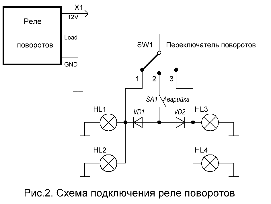

#90091Повідомлення 09 вер 2019, 15:05
Звідки: Дніпро, Україна
Коментарій до файлу: 31 - масса
49 - вход "+"
49а - выход на лампы через тумблеры поворотов и аварийки.
Не забываем про разделительные диоды с кнопки аварийки.
20190909_155450.jpg [ 261.87 КБ | Переглядів: 21592 ]
Переделал свои повороты. Знакомый на авторынке предложил реле от ланоса, продемонстрировав которое работает даже с одной светодиодной P21W. Убрал своё добро, внедрил, всё работает.
Изначально я тоже думал дорабатывать какое-нибудь серийное реле, потом сделал своё, теперь от ланоса без переделок... цена вопроса 50грн.
Тем временем пробег 4300км на электротяге.
RelePov_ris2 (1).gif [ 15.52 КБ | Переглядів: 21592 ]
#90095Повідомлення 09 вер 2019, 15:42
Звідки: Херсон, Украина
Аварийка должна иметь приоритет перед поворотами. Провод с контакта 2 переключателя SW1 нужно перебросить на подвижный контакт этого же переключателя. И во включателе аварийки нужно предусмотреть контакты, подающие питание на "моргалку" при выключенном зажигании (по умолчанию, на авто поворотники работают при включенном зажигании, аварийка - хоть с зажиганием, хоть без него).
