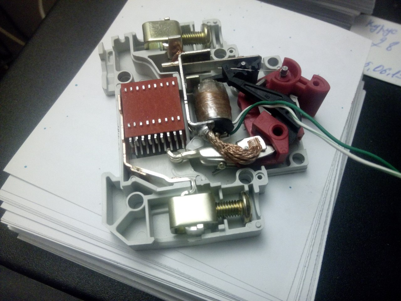

самое главное в таком контроллере - поставить разрыватель цепи, ибо пробой фетов грозит улетом в стратосферу :) за неимением контактора переделал автомат под управление напряжением (перемотал соленоид), подключил к кнопке на руле с быстрым доступом, но к счастью так и не пришлось им пользоваться.
Если будут какие то вопросы, можете в личку спрашивать )
моя Smart BMS
 Заголовок повідомлення: Re: ЗАЗ 1102 (yuri)
#43325Повідомлення 04 жовт 2017, 21:49
Ярослав , а когда своего красавца покажешь ? А то только поискрил - нет шоб общую картину показать , подывытысяж кортыть !
#43326Повідомлення 04 жовт 2017, 22:01
Звідки: Ternopil
Ось знайшов фото переробки автомата)
R92KLehgzp0.jpg [ 194.41 КБ | Переглядів: 14226 ]

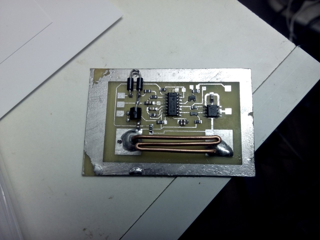

ось плата контролера на 494 :)
контролер_плата.jpg [ 143.25 КБ | Переглядів: 14226 ]

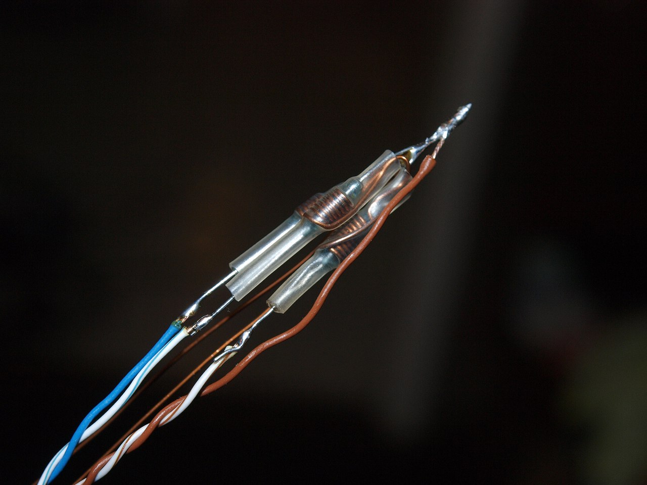

а ось цікаве рішення "від мене" - індикація і обмеження струму мотора. На маленьких герконах по пару витків проводу, підключається паралельно силовому кабелю мотора на невеликій відстані. у мене було еспериментально підібрано близько 10-15 см :) один два геркони заводились тупо на світлодіоди, а третій, з самим великим струмом спрацювання на 494 і "плавно" зменшував газ. в результаті при впиранні в стіну коли срум мотора зашкалював, геркон клацав разів 5 в секунду, "збиваючи" сигнал з ручки газу, струм при цьому в районі 10-20% плавав (гістерезис, як не як), але зате безпечно.
геркон.jpg [ 123.59 КБ | Переглядів: 14226 ]
