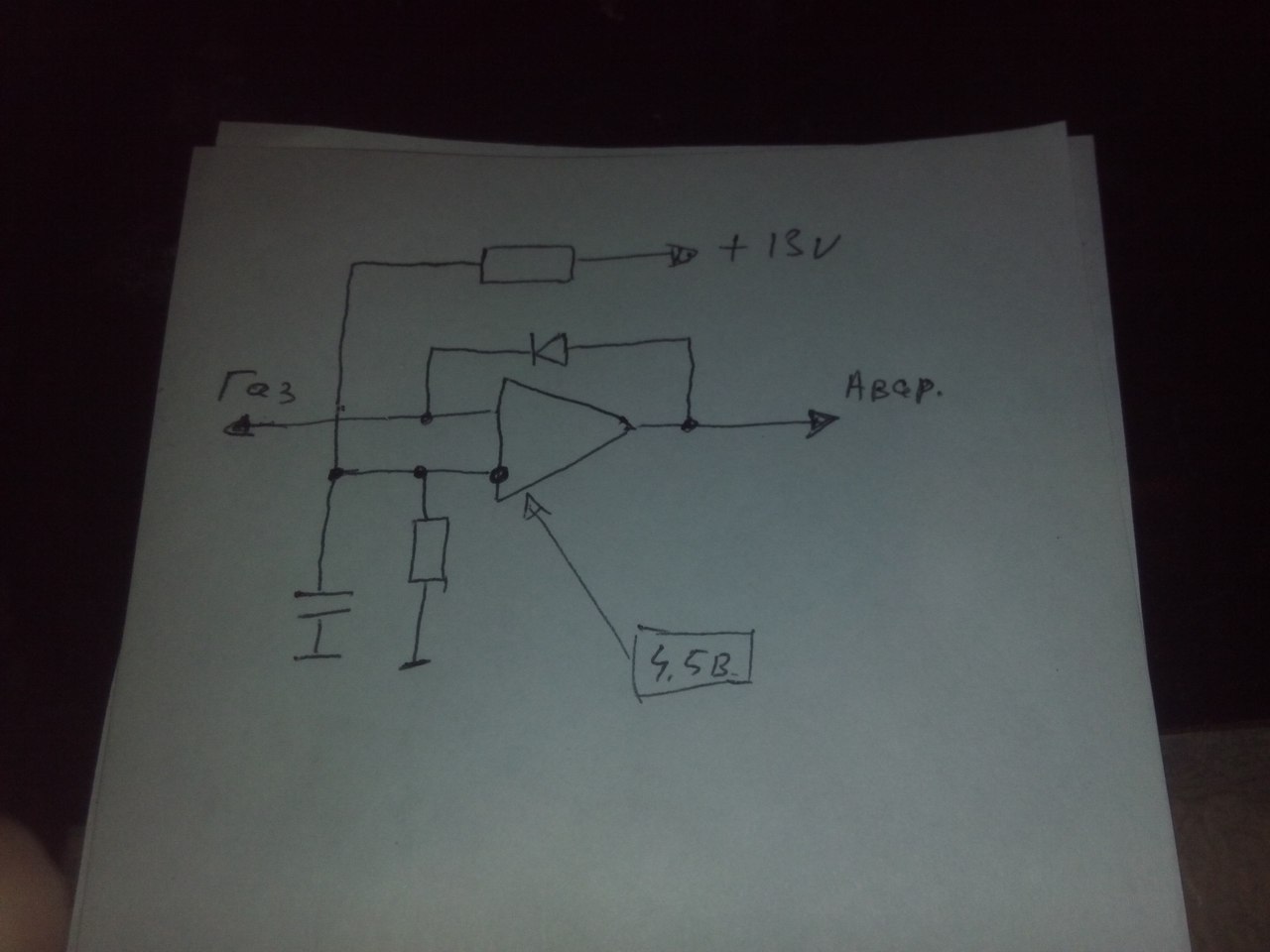

Ще одне "цікаве" рішення, захист ручки газу від замикання на плюс +5 або її випадковому прокрученні до того, як буде включений контролер. Консенсатор заряджається десь секунду, опорна напруга 4,5В, а при включенні вона відсутня :) Якщо рівень сигналу керування перевищить цей рівень - спрацює компаратор і відключить контролер.
захист.jpg [ 85.06 КБ | Переглядів: 14317 ]
