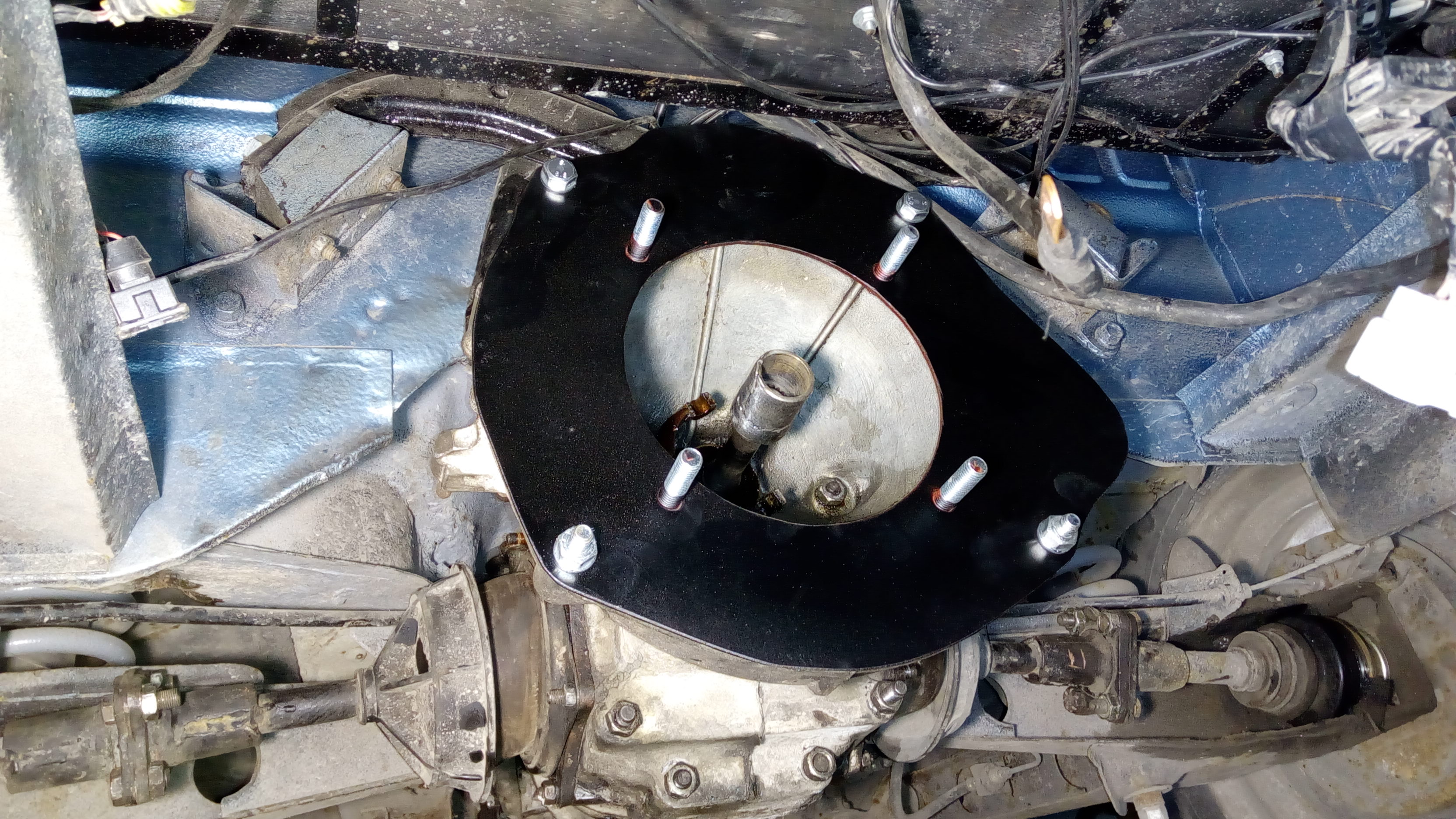

Вал первичный можно вообще обрезать, и сделать на нем шпоночный паз. То есть точно так, как у вала электродвигателя, а в роторе отверстие под него. Картер сцепления тогда тоже можно удалить и шпильки вкрутить прямо в картер КПП, если есть возможность. Тем более если КПП перебирается и из нее выбрасываются ненужные шестерни. В общем, чтобы получился компактный агрегат, как мотор-редуктор.
Очень классный, кстати, у Димы был предыдущий двигатель. Оригинально компактно и технологично. А вал-вал, карданная муфта - это уже как-то очень громоздко. Что называется "приколхозить" одно к другому.

Картер сцепления удалить нельзя, за него крепится КПП, стыковка будет жосткая без муфти, усложнять не хочу, переходная плита уже готова, сегодня сделал :)

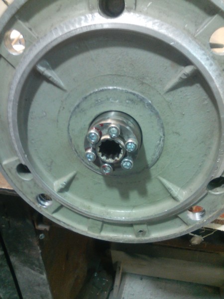

Доробив мотор, пропитав лаком, поставив датчики температури, КПП , і вже все стоїть на машині. Залишилось хоть тимчясово і пока з ручним керуванням зробить підмагнічювання і буду пробувать їздить, правда погода пока вообще не сприятлива. В зборі забув сфоткать, було не до того :)

Попкорна купив, за потепління в Кропивницькому помолився :) Через лупу муфту порозглядав :D але мовчу, бо розумію , що варіант- чим пошвидше до випробувань. Чекаю недочекаюсь :god: В мене ж був клієнт на смарт, але потім відмовився, а жінка наслухалась тепер не дає проходу, дуже хоче собі електросмарта :) То якщо що я в тебе як постійний клієнт буду першим в черзі на двигун :D
...этот "бездельник" :P даже вилку с кпп не убрал , всё моторчики мотает...ну шо-ж с ним поделать - не будем пока отвлекать,пусть творит! :D

А что это у тебя за хитрые полуоси? Это на хрестовинках пыльники стоят или ты поставил ШРУСы? Ступицы родные?
#54558Повідомлення 20 бер 2018, 14:46
Звідки: Украина.Кировоград
Мій електротранспорт: ЗАЗ 965
Шруси + ступіца+ подшипнік з таврії :)
