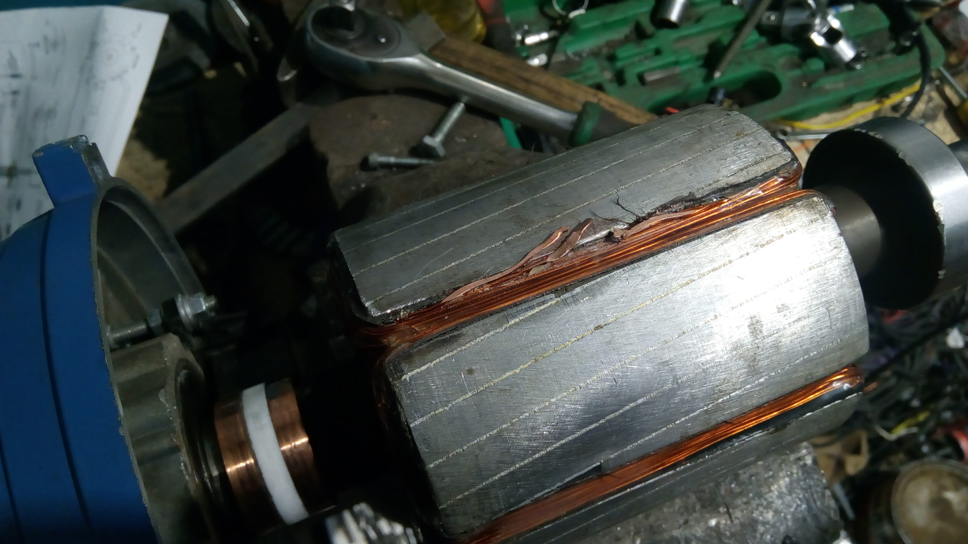

Маю пару новин по новому двигуну. Хороша: я таки виїхав, трохи покатався по гаражам, і погані : на 6000об/хв із ротора вилізла одна жила і перетерлась об статор, зробив висновки і треба перероблять, і ще одна погана новина, моменту зі старту бажаного поки що не отримав, їде нормально але не ураган :) буду збільшувать кількість витків в статорі, короче переробить потрібно ВСЕ.
А так то поїхало :) 15кВт мотор понюхав :)

...да,жаль конечно...надо наверное клинья вставлять,или бандаж?! Но всё равно - молодец! Даже не совсем положительный опыт нужен и ценен! Не огорчайся,всё будет хорошо!
