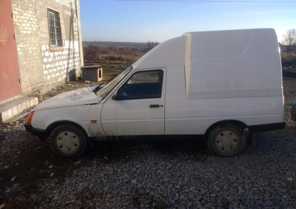

Вітаю всю електротранспортну спільноту. Нарешті я почав втілювати в життя дуже давню мрію. Все буде дуже нецікаво і класично. Таврія, двигун ДС3,6, класична муфта на шліцах, куртіс або "Романтік", дві дельти, і 33 банки EVE LF105 LIFEPO4 105AH. Контактор, резистор предзаряду, провода, шунт, автомат и.т.д. Струм батарейний обмежу контроллером в 100 А. Нижче добавлю декілька фото того що зроблено. Ціль теми - отримати поради по деяких питаннях в яких я маю сумніви або не вирішив яким саме чином реалізувати задуманне. Буду вдячний за цікавість до мого проекту та конструктивні поради. Фото та інформацію буду додавати по мірі можливості просування виконаних робіт. Всим скорішого миру!! З повагою.
