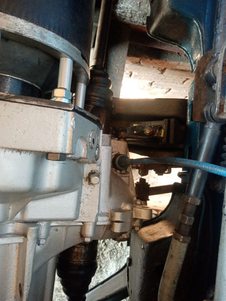

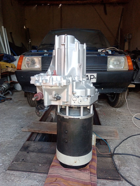

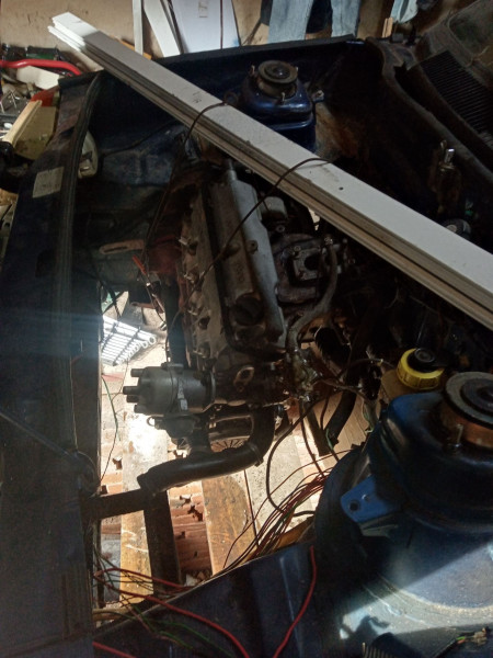

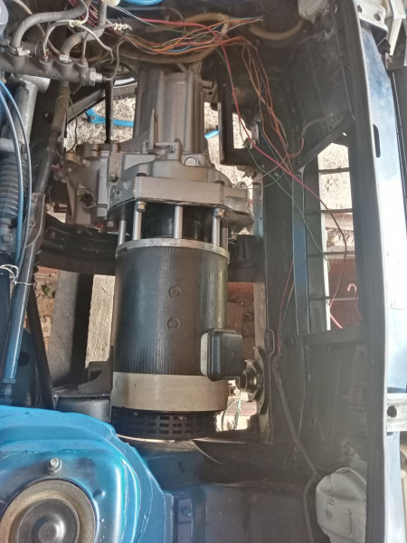

Вітаю всю електротранспортну спільноту. Нарешті я почав втілювати в життя дуже давню мрію. Все буде дуже нецікаво і класично. Таврія, двигун ДС3,6, класична муфта на шліцах, куртіс або "Романтік", дві дельти, і 33 банки EVE LF105 LIFEPO4 105AH. Контактор, резистор предзаряду, провода, шунт, автомат и.т.д. Струм батарейний обмежу контроллером в 100 А. Нижче добавлю декілька фото того що зроблено. Ціль теми - отримати поради по деяких питаннях в яких я маю сумніви або не вирішив яким саме чином реалізувати задуманне. Буду вдячний за цікавість до мого проекту та конструктивні поради. Фото та інформацію буду додавати по мірі можливості просування виконаних робіт. Всим скорішого миру!! З повагою.

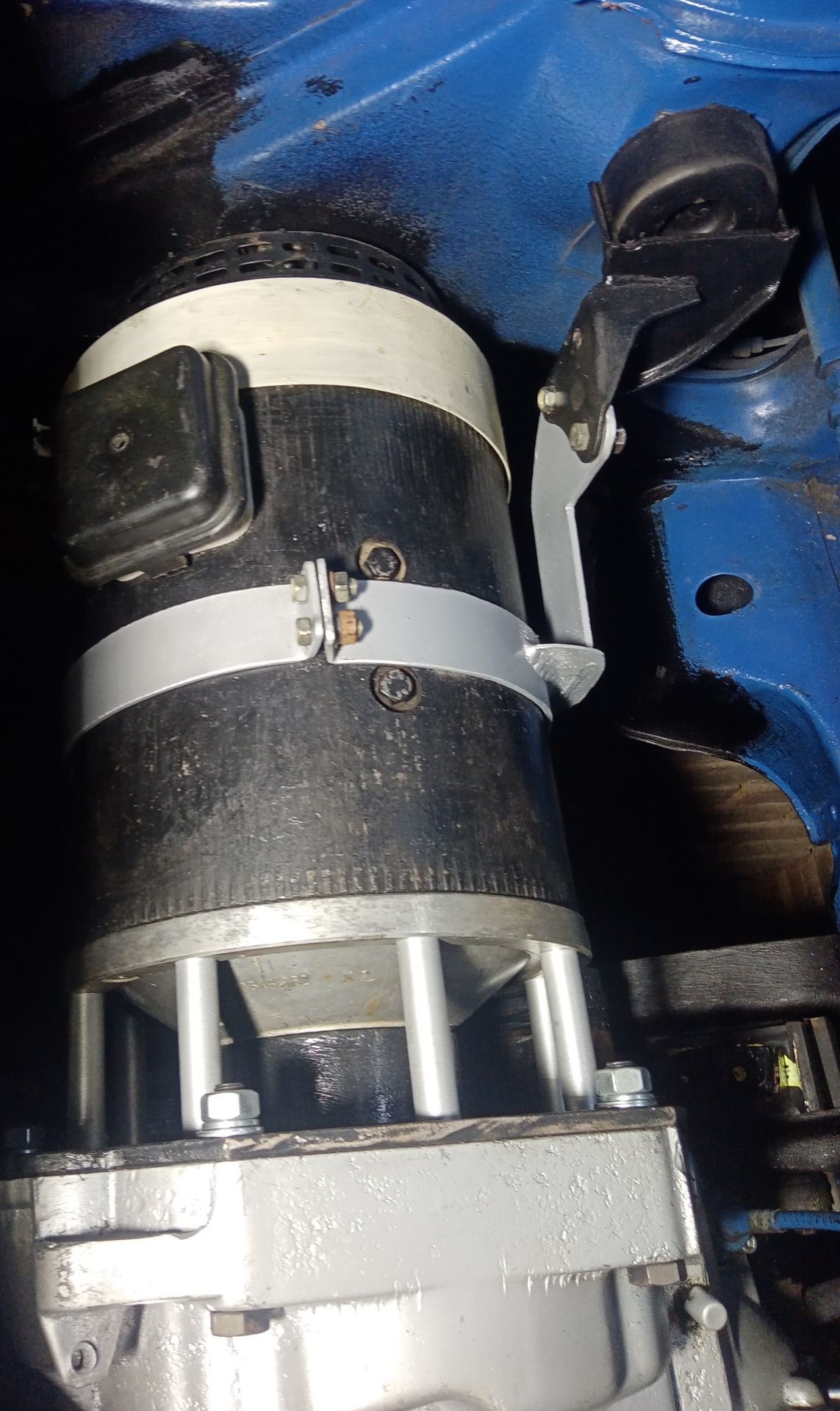

Доброго всім дня. Роботи не зупинені але суттевих змін за місяць не було тому що обставини. Зроблена третя точка кріплення двигуна. За болти полюса я не хотів кріпити, варити двигун теж не хотілося, тому що було б треба знімати двигун. Тому шляхом найменьшого супротиву був вибраний хомут. Ну, здається тримає міцно. Ну і йдуть роботи по електриці в салоні. Знята передня панель, викинув все лишне. Також перероблюю панель приборів. Балансуються АКБ, готується ящик і кріплення аккумулятора. Зарядні пристрої. Все по троху.

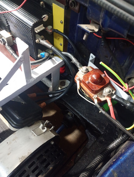

Роботи йдуть але повільно. Скажіть хто і звідки бере напругу для управління контактором серії КМ. Від 12,5 - 13 вольт вони не працюють

У меня от бортовой сети 12в, вроде такой же контактор.
Вони наче від 27В працюють. Ставте dc-dc 12-24В?

Они все самолетные на 27В, но на 12В, по крайней мере серия ДОД, работают.

Робив два проекта з такими вмикачами - обидва працюють від 12в (як що то як було сказано скористайтесь "повишалкою")
