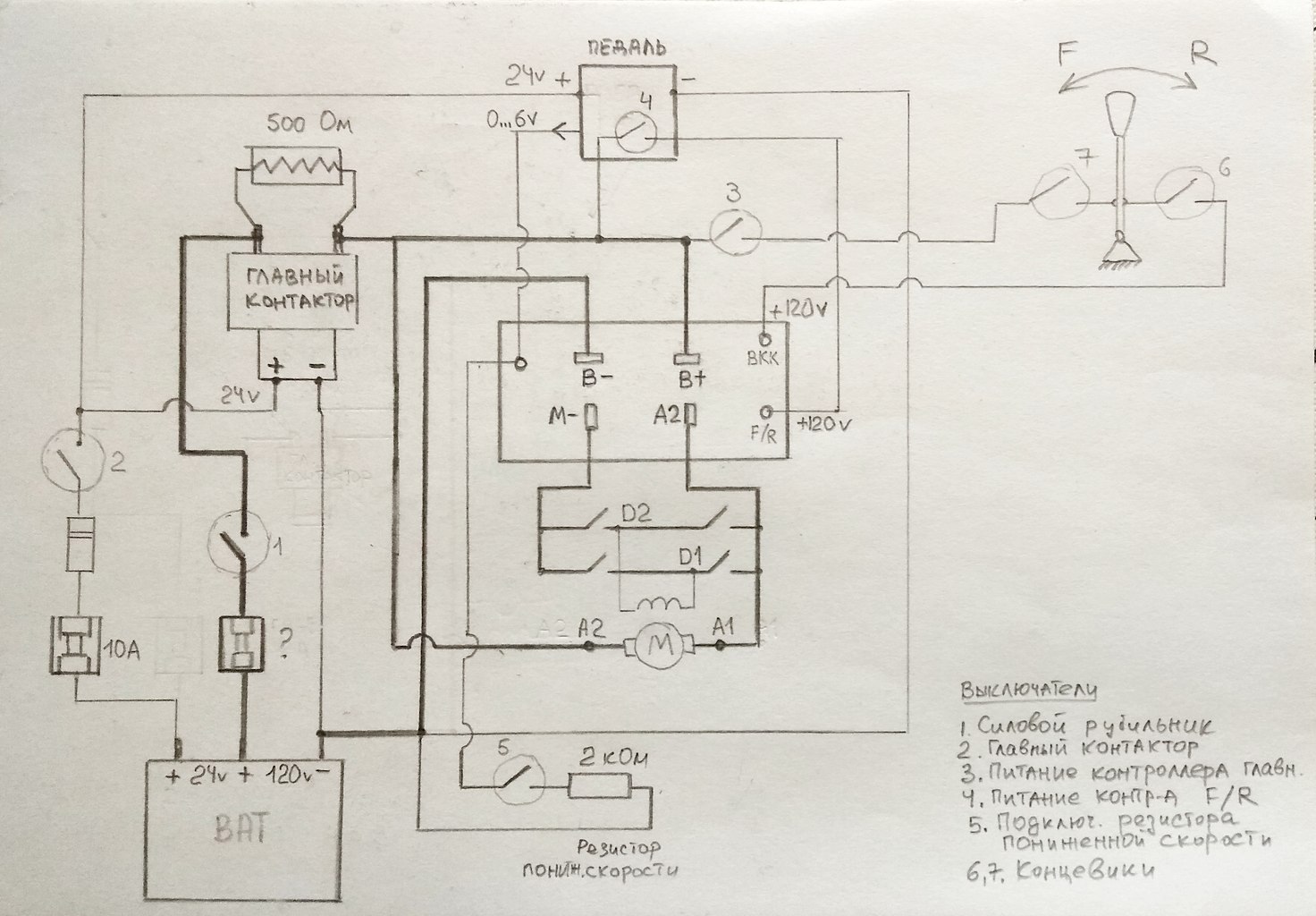

при движении задним ходом, что бы машина резко не ускорялась, надо параллельно педали газа на управляющий контакт контроллера поставить переменный резистор, посмотрите какой есть под рукой 0,5-1 кОм, который будет активироваться микропереключателем от кулисы кпп при включении задней или просто вручную - тумблером.
А регулировка контроллер.jpg [ 197.61 КБ | Переглядів: 20657 ]

А у вас схема точно правильно намальована? Ручка F/R підключена до ініціалізації контролера, а вхід саме F/R до лягушки педалі.....
 Заголовок повідомлення: Re: Таврiя 1102 електро. NAT
#139388Повідомлення 28 квіт 2025, 07:02
Дякував (ла) 455 Подякували 118
та то моя схема, еще самая ранняя, на начале строительства. предполагалось концевики 6,7 для безопасности, что бы машина произвольно не уехала
