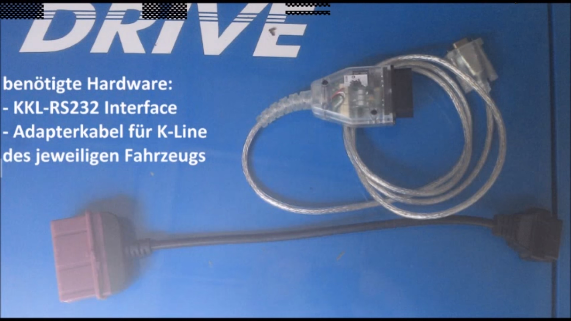

Вся проблема в скорости передачи данных. По софту надо: MS DOS, FreeDOS, Windows 95/98 (CLI Modus). По железу желательно древний ПК/ноутбук на базе i386 или i486 c последовательным портом. Нужен кабель KKL-RS232 и адаптер для K линии. Есть OBD II 16 pin, а есть старые разъемы там 30 пин у машин до 98-99гг.
Adapter und Kabel.jpg [ 254.2 КБ | Переглядів: 16449 ]
Нужна скорость СОМ порта 9600 или 10400, иначе обрывы связи.

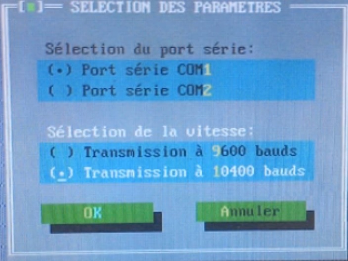

Выбираем пункт Liasiaon (соединение)>Parametrer (параметры)> Потом выбираем СОМ порт.
COM port.jpg [ 76.12 КБ | Переглядів: 16449 ]
На скрине видно, сагем поддерживает скорость 10400, а подключенный девайс 9600. В этом случаи выбрали 9600,
работало все не стабильно, удавалось изменять всего 1 параметр за проход, для следующего параметра все делали заново.

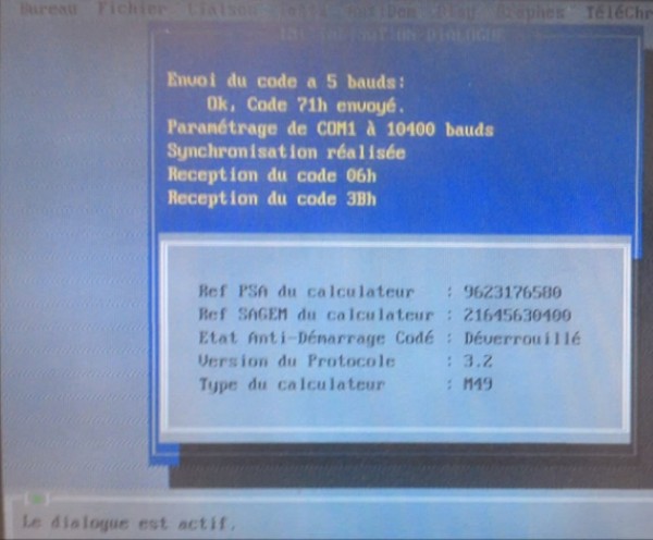

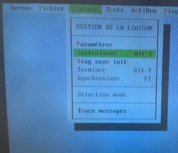

После выбора порта и скорости, нужно подключиться к сагему выбрав: Liasiaon (соединение)>Initialiser (подключение) и сразу появится подтверждение о подключении:
Connect to SAGEM.jpg [ 222.45 КБ | Переглядів: 16449 ]
Connected with SAGEM.jpg [ 229.29 КБ | Переглядів: 16449 ]

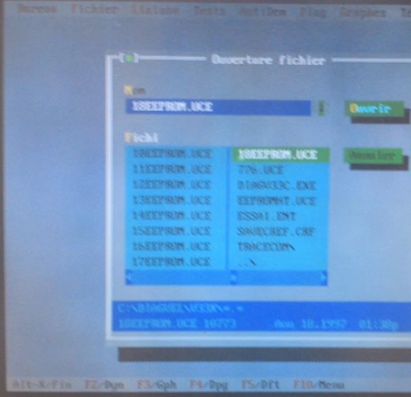

Кнопкой "Bureau, Oevre" можно открыть один из .UCE EEPROM файлов
Open UCE EEPROM File.jpg [ 161.03 КБ | Переглядів: 16449 ]

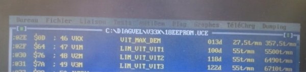

Открывается содержание EEPROM файла, на скрине видно ограничение тока мотора в зависимости от его оборотов

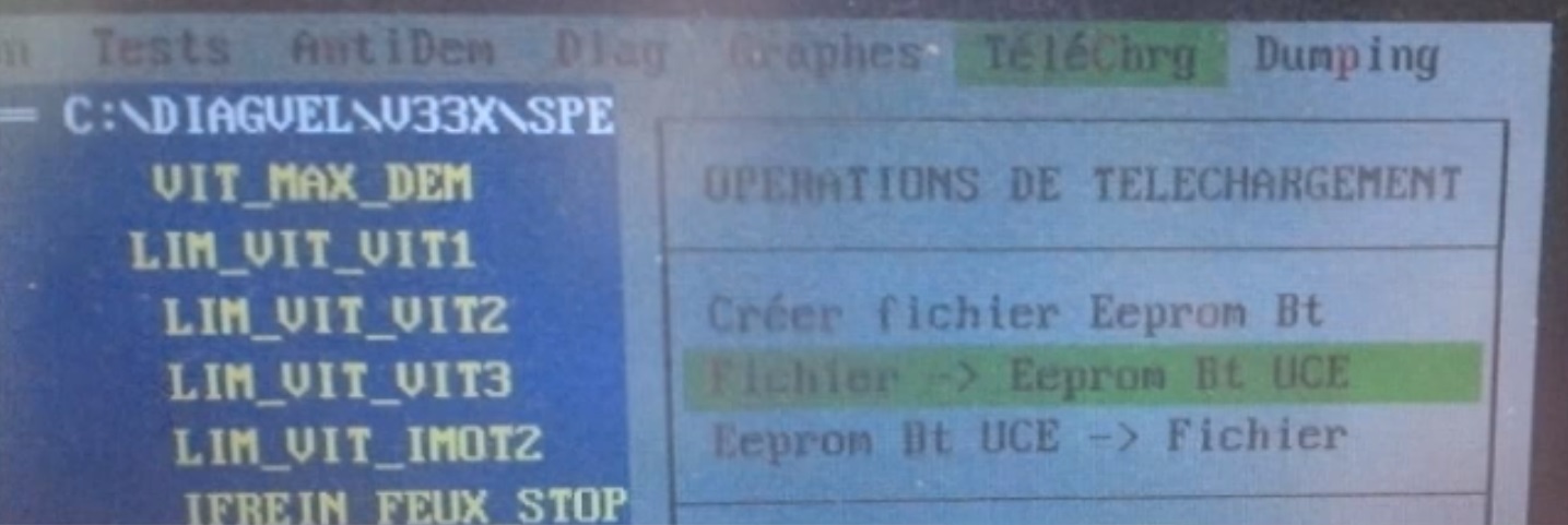

Тут покажу как нужно перезаписывать файл с новым(и) параметром(ами)
save.jpg [ 115.28 КБ | Переглядів: 16449 ]

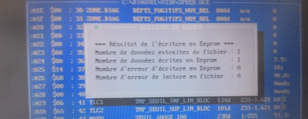

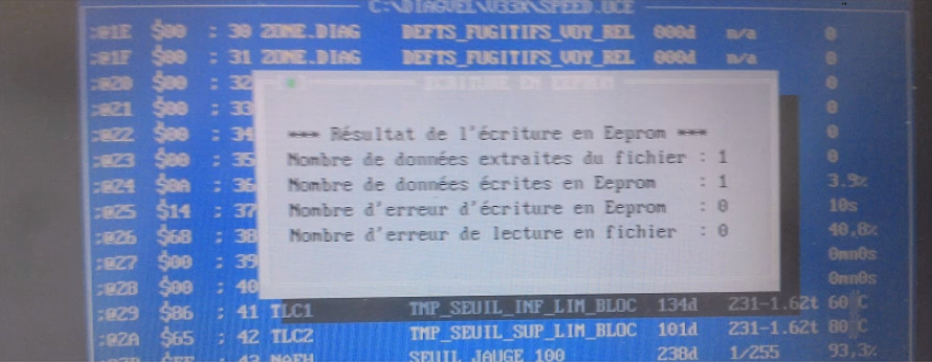

Отчет об изменениях
saved.jpg [ 234.94 КБ | Переглядів: 16449 ]
1 блок данных из файла считан
1 блок данных в EEPROM записан
0 ошибок при записи
0 ошибок при считывании файла

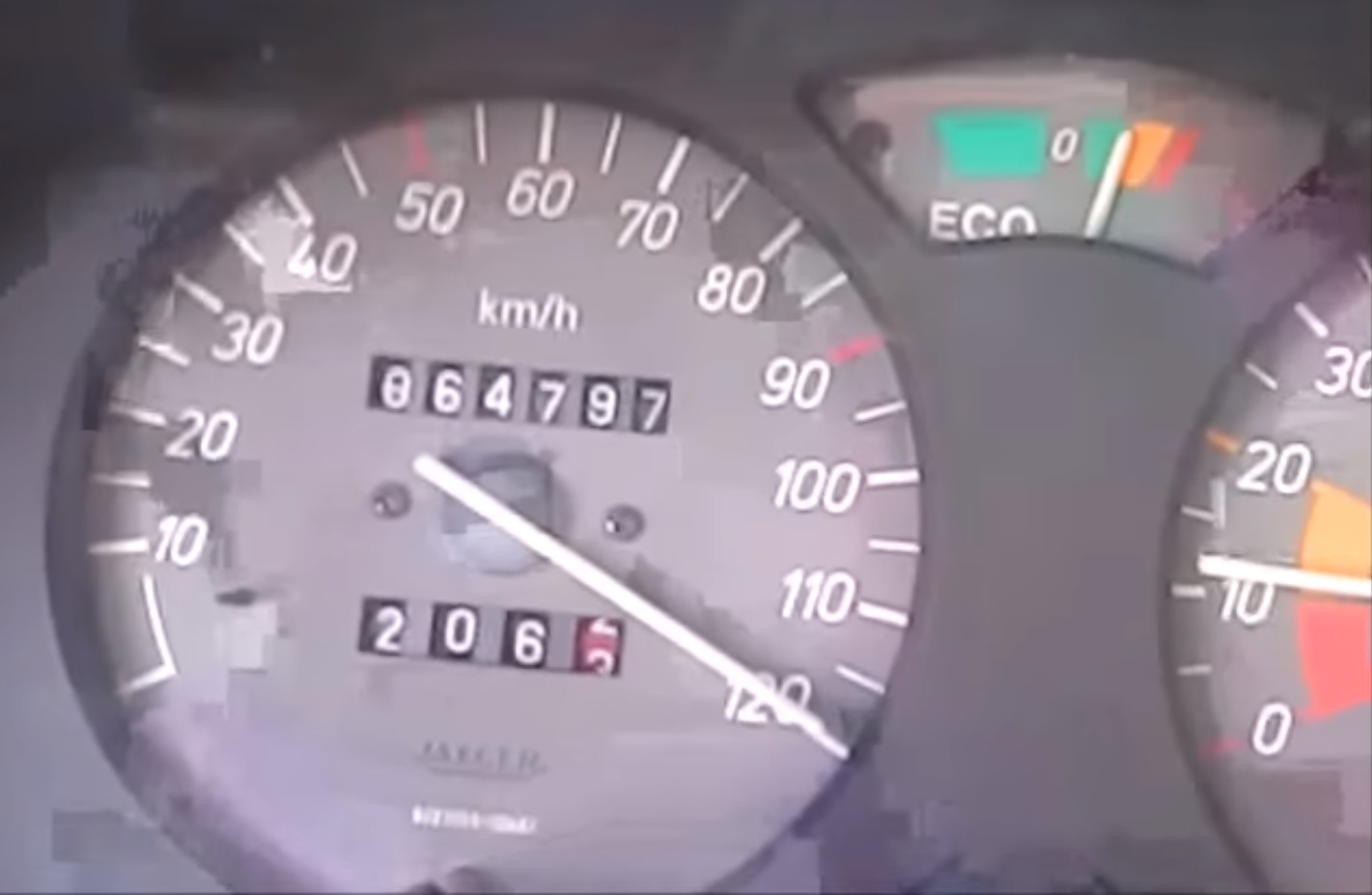

Результат, например убрали ограничение скорости 95км/ч
speed.jpg [ 131.08 КБ | Переглядів: 16449 ]

@2E  $0D  ; 46 VKX          VIT_MAX_DEM             013d   27,5t/mn 357,5t/mn
@2F  $64  ; 47 V1M          LIM_VIT_VIT1            100d   55t/mn   5500t/mn
@30  $76  ; 48 V2M          LIM_VIT_VIT2            118d   55t/mn   6490t/mn
@31  $7A  ; 49 V3M          LIM_VIT_VIT3            122d   55t/mn   6710t/mn

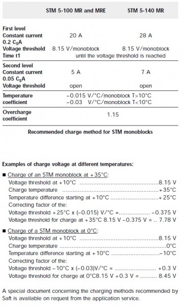

@53  $C4  ; 83 LCN1         COEFF_UCN_T°bat<TCN     196d 0,01V/°C (-0,6*NEL)/100
@54  $E2  ; 84 LCN2         COEFF_UCN_T°bat>TCN     226d 0,01V/°C (-0,3*NEL)/100
В даташите это выглядит так:
TENSION.jpg [ 157.67 КБ | Переглядів: 16597 ]
Дальше:
Код:

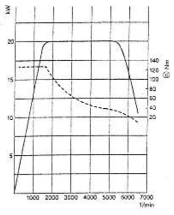

LIM_VIT_VIT1 - ограничение тока мотора при 5500 об/мин "желтая зона экономайзера" т.е. 150А
LIM_VIT_VIT2 - ограничение тока мотора при 6490 об/мин "зеленая зона экономайзера" т.е. 100А
LIM_VIT_VIT3 - ограничение тока мотора при 6710 об/мин "0" т.е. 0А, т.е. то самое ограничение около 95км/ч.
Это хорошо видно на графике мощности мотора, где у полка с 1600 до 5500об/мин, потом падение.
Motor Power Tourqe.jpg [ 36.14 КБ | Переглядів: 16597 ]

Надо адаптер, прогу, комп на i386 (для работы на частоте 10400 bod, на 9600 bod работало проблемно, изменяли максимум по одному параметру) и изменить параметр:
на
@31 $80 ; 49 V3M LIM_VIT_VIT3 128d 55t/mn 7040t/mn для примерно 100км/ч
@31 $8D ; 49 V3M LIM_VIT_VIT3 141d 55t/mn 7755t/mn для примерно 110км/ч
Видео на немецком
