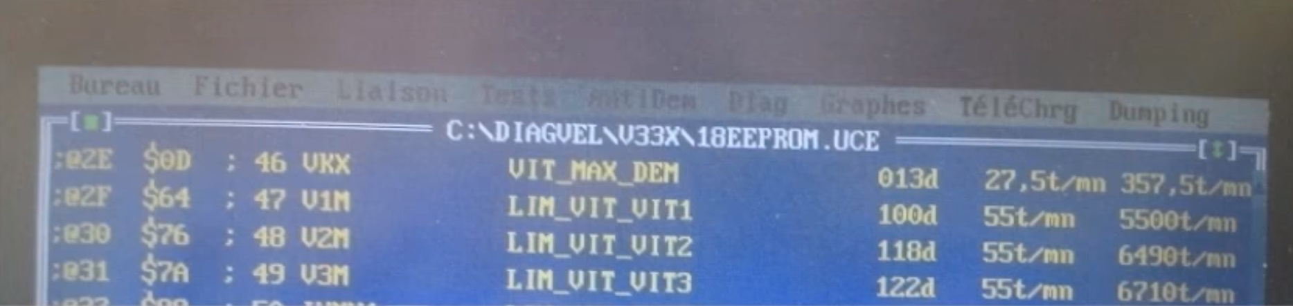

Кнопкой "Bureau, Oevre" можно открыть один из .UCE EEPROM файлов
Open UCE EEPROM File.jpg [ 161.03 КБ | Переглядів: 16950 ]
Открывается содержание EEPROM файла, на скрине видно ограничение тока мотора в зависимости от его оборотов
UCE EEPROM File parameters.jpg [ 115.72 КБ | Переглядів: 16950 ]

Результат, например убрали ограничение скорости 95км/ч
speed.jpg [ 131.08 КБ | Переглядів: 16950 ]

Начнем:
;Ad - адрес в контроллере, нас не интересует;
Hexa - значение в Нех;
AD Nom_PSA - порядковый номер и инициалы параметра;
Nom_SAGEM - сокращенное название параметра;
Deci. - значение в десятичном числе (можно даже в виндовс калькуляторе в режиме программиста пересчитывать десятичные числа в Нех);
Unite - единица, указывающая, какие числа понимает контроллер;
Valeur - десятичное число с единицей измерения.
Например:
Код:
@2D  $64  ; 45 NEL          NBR_ELEM_BATT_HT        100d   NEL       100ele
@2D - адрес;
$64 - количество в Нех;
45 NEL - порядковый номер 45 и N количество EL элементов;
NBR_ELEM_BATT_HT - количество элементов батареи;
100d - 100 шт в десятичном формате (или 64 в формате Нех);
NEL - N количество EL элементов;
100ele - 100 элементов/ячеек (20 блоков по 5 ячеек в блоке).
Изменив $64 на $6В; 100d на 107d и 100ele на 107ele - контроллер будет понимать, что всего 107 ячеек. Это нужно например для напряжения зарядки 174В, по умолчанию 1,63В на ячейку (но при Т=10°C), есть еще две строки для параметров конечного напряжения зарядки (у никеля это первая фаза СС, вторую фазу СС, фазу перезарядки можно отключить или изменить, например для балансировки, пускай там 500мА 30мин) при Тбатт выше и ниже 10°C.
Код:
@52  $A3  ; 82 UCN          TENSION_REGULATION      163d (V*100)/NEL 163V

Дальше:
Код:
@2F  $64  ; 47 V1M          LIM_VIT_VIT1            100d   55t/mn   5500t/mn
@30  $76  ; 48 V2M          LIM_VIT_VIT2            118d   55t/mn   6490t/mn
@31  $7A  ; 49 V3M          LIM_VIT_VIT3            122d   55t/mn   6710t/mn
LIM_VIT_VIT1 - ограничение тока мотора при 5500 об/мин "желтая зона экономайзера" т.е. 150А
LIM_VIT_VIT2 - ограничение тока мотора при 6490 об/мин "зеленая зона экономайзера" т.е. 100А
LIM_VIT_VIT3 - ограничение тока мотора при 6710 об/мин "0" т.е. 0А, т.е. то самое ограничение около 95км/ч.
Это хорошо видно на графике мощности мотора, где у полка с 1600 до 5500об/мин, потом падение.
Motor Power Tourqe.jpg [ 36.14 КБ | Переглядів: 17098 ]

Надо адаптер, прогу, комп на i386 (для работы на частоте 10400 bod, на 9600 bod работало проблемно, изменяли максимум по одному параметру) и изменить параметр:
на
@31 $80 ; 49 V3M LIM_VIT_VIT3 128d 55t/mn 7040t/mn для примерно 100км/ч
@31 $8D ; 49 V3M LIM_VIT_VIT3 141d 55t/mn 7755t/mn для примерно 110км/ч
Видео на немецком
