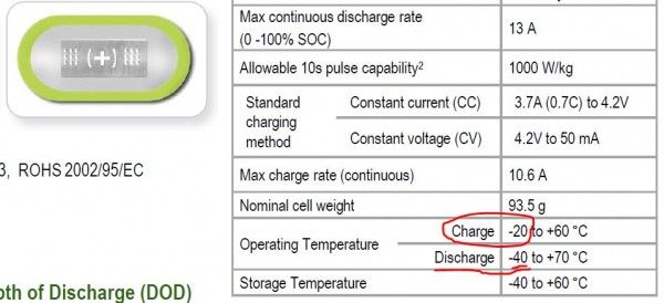

42kW_batt писав(ла):
Заряжать литий полимер, литий ион и литий ферум в отрицательную температуру нельзя.
Тестируемые при минусовых температурах, в этой теме, элементы, не ограничиваются асортиментом вашего магазина, поэтому впредь прежде чем бездумно пихать под любым предлогом рекламу вашего магазина, рекомендую ознакамливатся с официальными даташитами на элементы обсуждаемые в теме (а так же внимательно читать заголовок темы), не будете выглядеть как дилетанты.
Ваш пост в данной теме полностью офтопик, причем явно с рекламной целью.
42kW_batt, СПАМЕРЫ ВЫ РЕКЛАМНЫЕ, прекратите, вам не в первой теме на это указывают.
Производители вообще рекомендуют заряжать такие элементы при +3 +5 град С и выше.
А вот что в действительности у производителя тестируемых в данной теме элементов.
swing.JPG [ 79.1 КБ | Переглядів: 10224 ]

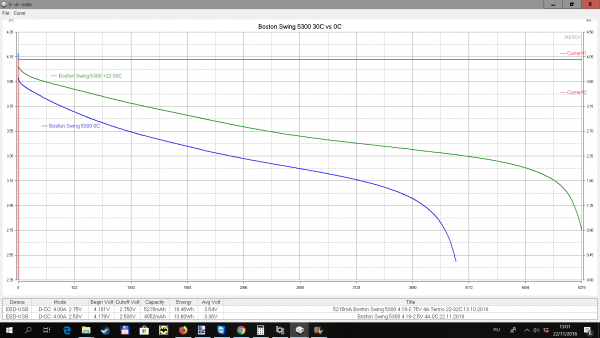

Повторный тест проведу когда на улице будет -15С тогда помещу аккумулятор в антифриз и буду заряжать. Температура будет стабильной. А пока дозарядил его до полного и разряжаю при 0. Сравню разрядные графики при +30 и при 0

Разрядные графики Boston Swing 5300 при комнатной температуре и при поддержании 0С на аккумуляторе.
Скриншот 2018-11-22 13.01.40.png [ 87.46 КБ | Переглядів: 10188 ]
 Заголовок повідомлення: Re: Жарим пальчики. 18650
#70140Повідомлення 22 лист 2018, 13:31
Судя по графику, при -20 ( при корректном тесте) они отдадут половину заявленной емкости.
Чет я сомневаюсь в их морозостойкости.
Обычный лиион ведет себя почти так же.

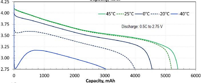

#70152Повідомлення 22 лист 2018, 15:14
Ведет может и так же, вопрос сколько он отходит при таком издевательстве, может там электролит более морозостойкий (точка замерзания ниже).
А вот что мы видим у производителя,
swing1.JPG [ 38.1 КБ | Переглядів: 10166 ]
как видим никаких чудес не обещается, емкость показывает повыше, но похоже это за счет того что ток разряда при тестировании у них поменьше чем у TheMarshall.
Когда мои приедут и я их запихну в моноколесо, как раз лютая зима будет, и отпуск у меня на весь февраль, вот как раз и понасилую в боевых условиях на сколько смогу(если снег малину не испортит).
