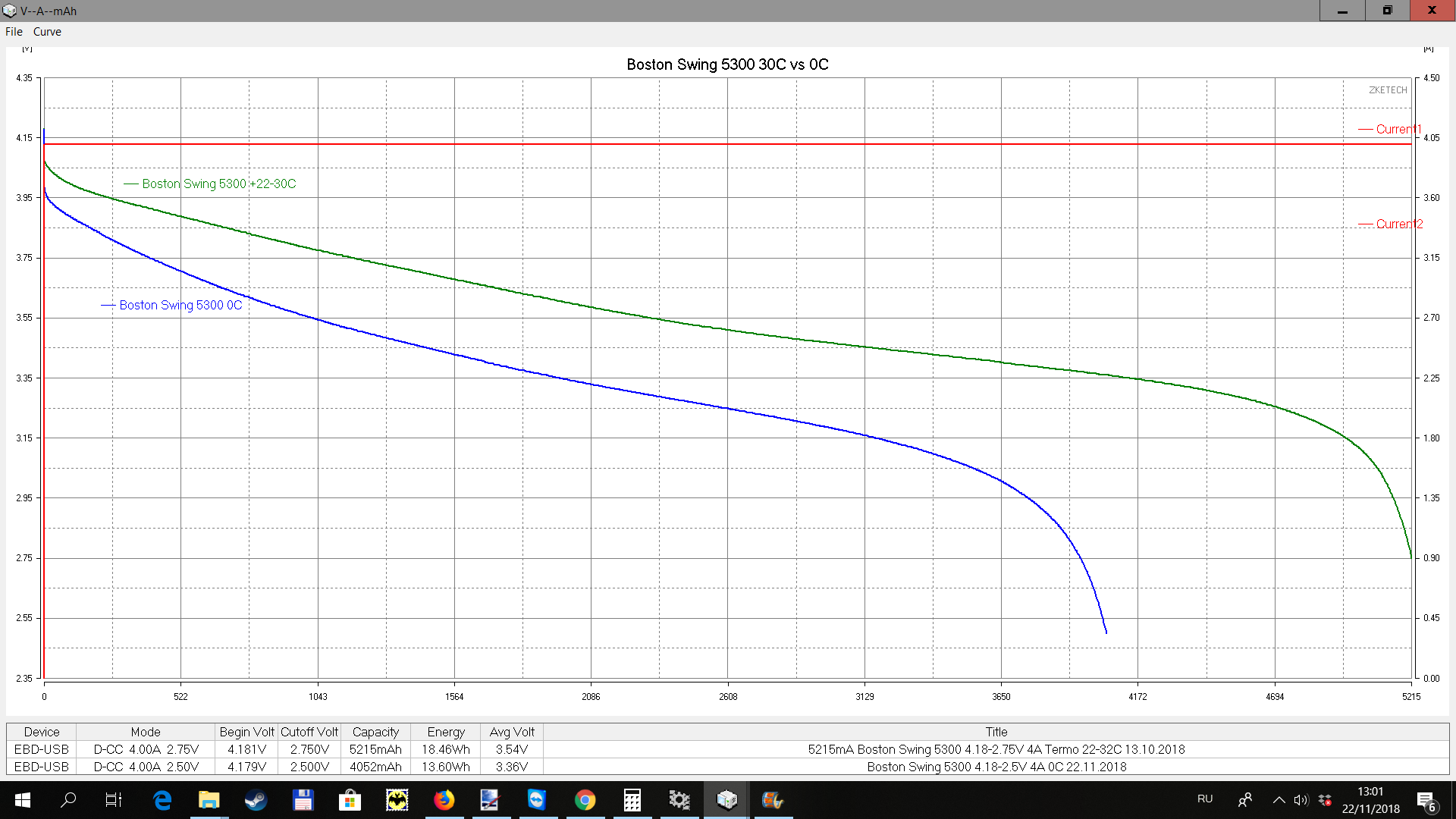

Разрядные графики Boston Swing 5300 при комнатной температуре и при поддержании 0С на аккумуляторе.
Скриншот 2018-11-22 13.01.40.png [ 87.46 КБ | Переглядів: 9884 ]

Судя по графику, при -20 ( при корректном тесте) они отдадут половину заявленной емкости.
Чет я сомневаюсь в их морозостойкости.
Обычный лиион ведет себя почти так же.
