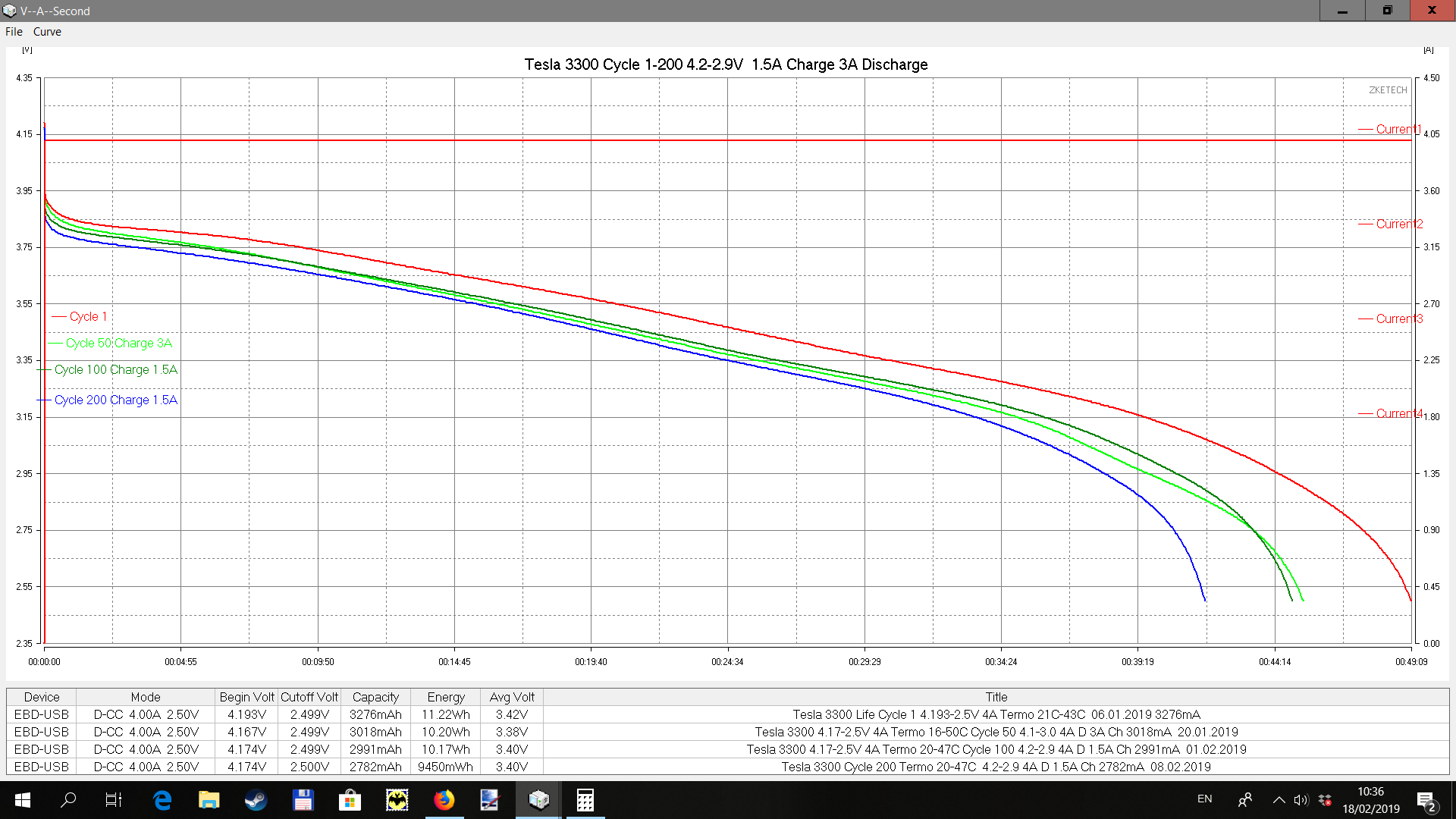

#75188Повідомлення 18 лют 2019, 10:42
Еще 100 циклов подубитого зарядным током 3А элемента. Rac за 100 циклов выросло с 24,6 до 26mR

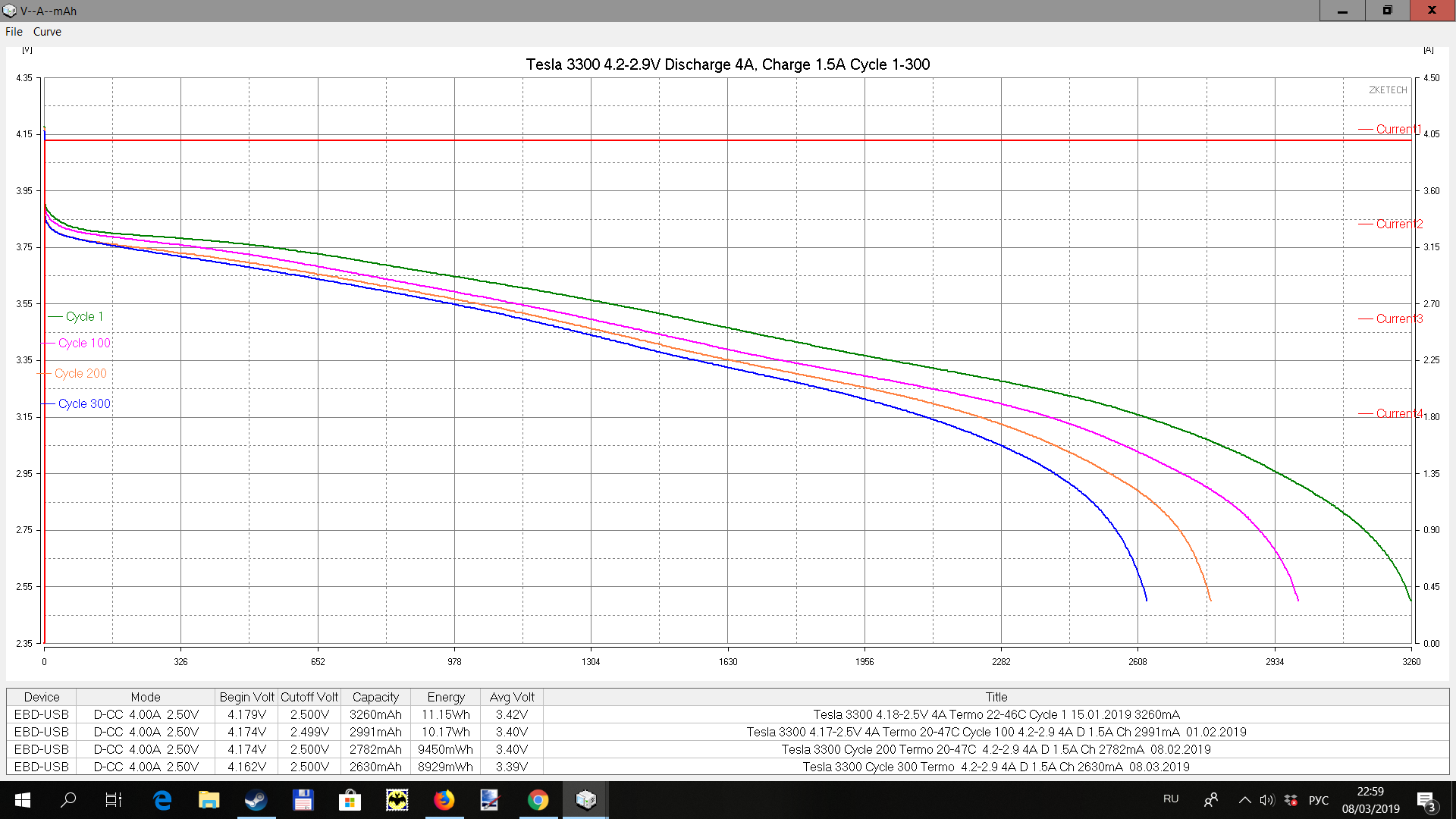

#76633Повідомлення 08 бер 2019, 22:12
300 циклов Tesla 3300 4,2-2,9V Заряд 1,5А, разряд 4A Rac 26.3mR

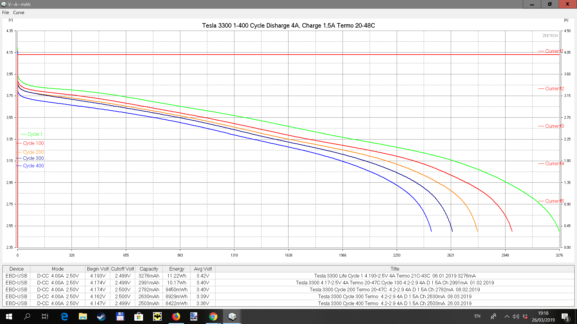

#78033Повідомлення 26 бер 2019, 19:21
400 циклов теслапальчика

#78040Повідомлення 26 бер 2019, 20:19
Маршал, есть желание начать новый режим после 70% SoH? После 400 циклов от 100 до 10 или 5% уже имеем 76% SoH от 3276мАч. Теперь интересно, что так быстро убивает, заряд до 4,2В или заряд током 1,5А? У теслы при заряде до 4,1В около 93% SoC, было бы полезно узнать как переживет ячейка режим с DoD 80-85% (от 90 до 10 или 5% разряд/заряд), с зарядом до ~4,07-4,08В силой тока 1,5А и разрядом до 2,9В, что уже ближе к реальному режиму эксплуатации, правда самой теслы.
Хотя 400 таких жестких циклов дадут проехать ~160.000км (+/- пару десятков тысяч км)...

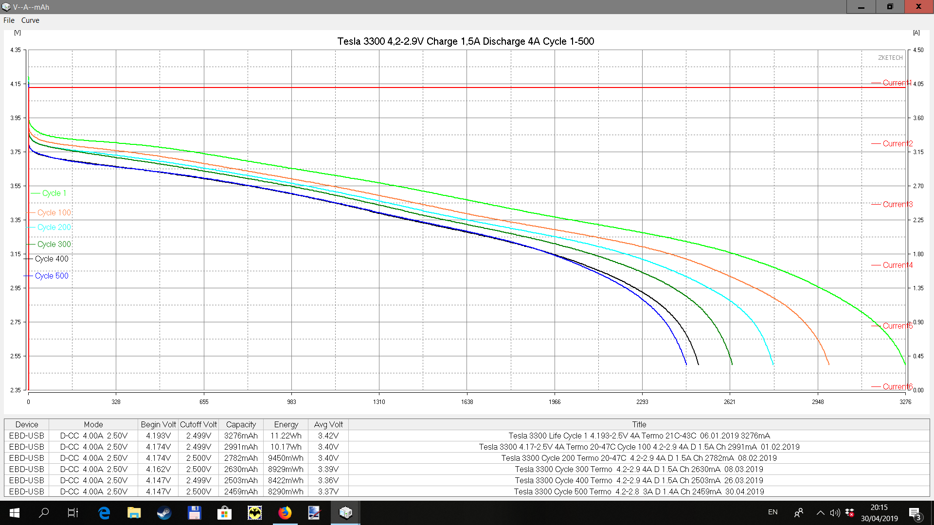

#80723Повідомлення 30 квіт 2019, 19:18
500 циклов Tesla 3300. Последние 100 циклов уменьшил разрядный ток до 3A, зарядный до 1,4А емкость стала меньше падать.
