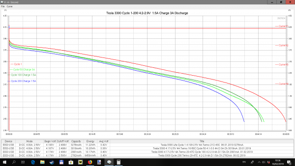

Еще 100 циклов подубитого зарядным током 3А элемента. Rac за 100 циклов выросло с 24,6 до 26mR

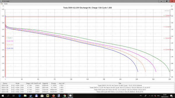

300 циклов Tesla 3300 4,2-2,9V Заряд 1,5А, разряд 4A Rac 26.3mR

#78033Повідомлення 26 бер 2019, 19:21

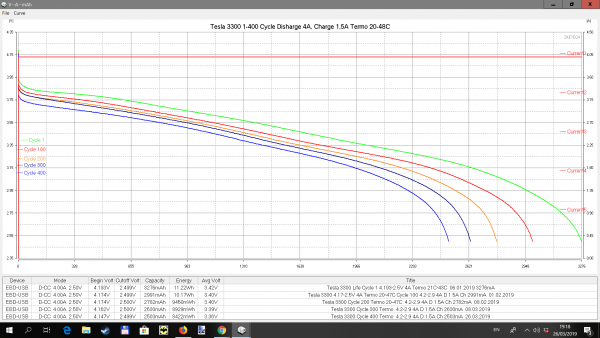

400 циклов теслапальчика
Скриншот 2019-03-26 19.18.50.png [ 98.41 КБ | Переглядів: 15511 ]
 Заголовок повідомлення: Re: Жарим пальчики. 18650
#78040Повідомлення 26 бер 2019, 20:19
Маршал, есть желание начать новый режим после 70% SoH? После 400 циклов от 100 до 10 или 5% уже имеем 76% SoH от 3276мАч. Теперь интересно, что так быстро убивает, заряд до 4,2В или заряд током 1,5А? У теслы при заряде до 4,1В около 93% SoC, было бы полезно узнать как переживет ячейка режим с DoD 80-85% (от 90 до 10 или 5% разряд/заряд), с зарядом до ~4,07-4,08В силой тока 1,5А и разрядом до 2,9В, что уже ближе к реальному режиму эксплуатации, правда самой теслы.
Хотя 400 таких жестких циклов дадут проехать ~160.000км (+/- пару десятков тысяч км)...

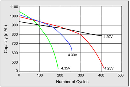

DeLike писав(ла):
1.jpg [ 60.69 КБ | Переглядів: 15406 ]
Подробнее download/file.php?id=10721
#80801Повідомлення 01 трав 2019, 19:48
Leon29, это то понятно, что чем больше ток заряда тем меньше циклов. Как и чем выше напряжение отсечки тем меньше циклов. Мой интерес состоял в том, что пагубней, макс напряжение или сила тока заряда.

Дякував (ла) 463 Подякували 671

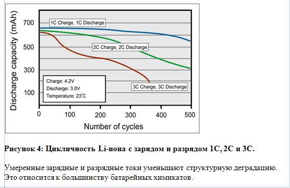

Это уже сами интерполируйте, экстраполируйте, что быстрее убьет аккумулятор. Вот что пишут учёные:
Большинство Li-ионов заряжается до 4,20 В / элемент, и каждое снижение пикового напряжения заряда на 0,10 В / элемент считается удвоенным сроком службы. Например, литий-ионный элемент, заряженный до 4,20 В / элемент, обычно обеспечивает 300–500 циклов. При заряде до 4,10 В / элемент срок службы может быть увеличен до 600–1000 циклов; 4,0 В / элемент должен обеспечивать 1200–2000, а 3,90 В / элемент должен обеспечивать 2 400–4 000 циклов.
С отрицательной стороны, более низкое пиковое напряжение заряда снижает емкость аккумулятора. В качестве простого руководства, каждое снижение напряжения заряда на 70 мВ снижает общую емкость на 10 процентов. Приложение пикового напряжения зарядки к последующей зарядке восстановит полную емкость.

Leon29 писав(ла):
я много где встречал такие выводы ,
но так и не пронял , что конкретно имеется в виду под "циклами" .
Это фигуральные циклы , или приведенные к полным , циклы?
Потому как если первые привести к общему знаменателю , то получится
1:1 .
#80823Повідомлення 02 трав 2019, 00:37
Речь конечно же о полных циклах.
#80832Повідомлення 02 трав 2019, 08:58
1:1 .
А вот это действительно интересно. На русофоруме пишут https://electrotransport.ru/ussr/index.php?msg=1548088
но так ли это?
