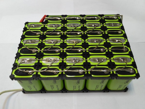

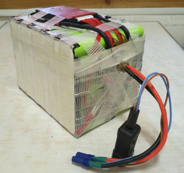

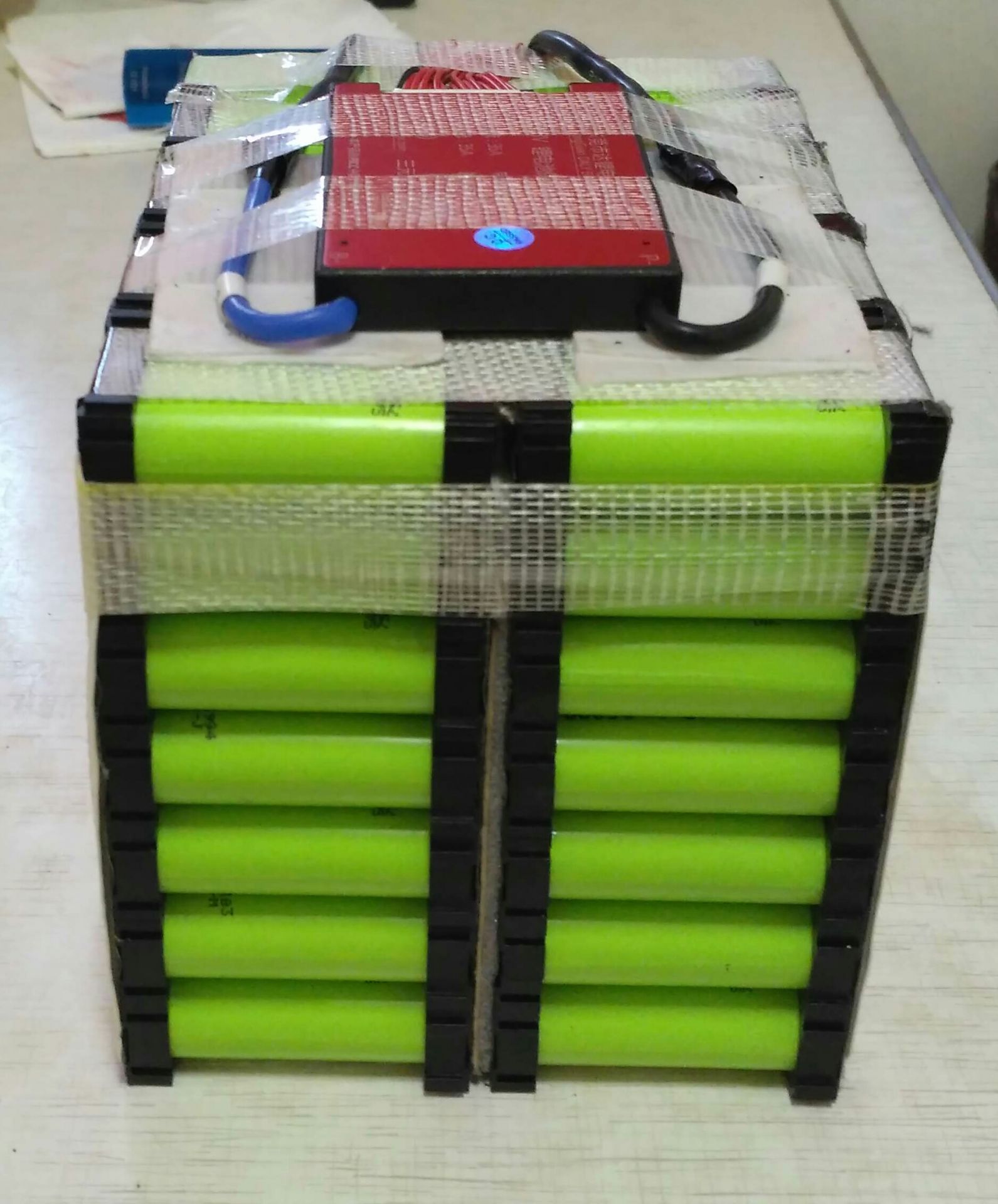

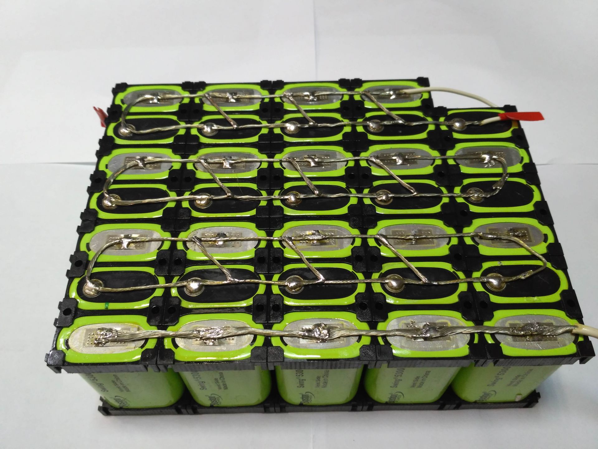

Решил собрать новую батарею на данных элементах, сначала хотел 14s4p но затем решил сделать 5p (элементы покупались в двух разных местах). Процесс сбора почти закончен, остались мелкие штрихи. Пробный заезд был успешным, токи достигали 28А кратковременно (макс. мощность достигала ~1500Вт), батарея совсем не нагрелась(за бортом +6 град.). Ниже размещу несколько фоток процесса сборки. БМС на 35А, вывод питания гибким силиконовым проводом 10 AWG, хватило бы и 12 AWG, а то очень тяжело паялся. Между двумя половинками батареи проложен очень плотный картон толщиной 1.5 мм., руками не разорвать.
Разбирал свой старый аккумулятор на народных котлетах (12s3p 15Ач ~5лет), его я не насиловал, ездил не часто но почти все котлеты по вздувались в той или иной степени, хотя 13Ач еще выдают, возможно дуются из-за рекуперации(величина рекуп. тока мне не известна).

У вас по фото блок 7S, но одна из ячеек состоит из 4 параллельных элементов :? так задумано? или это в процессе сборки?
O_o

Еще по одному элементу не допаяно, закрепил затем на клей без холдеров (по размерам ограничение).

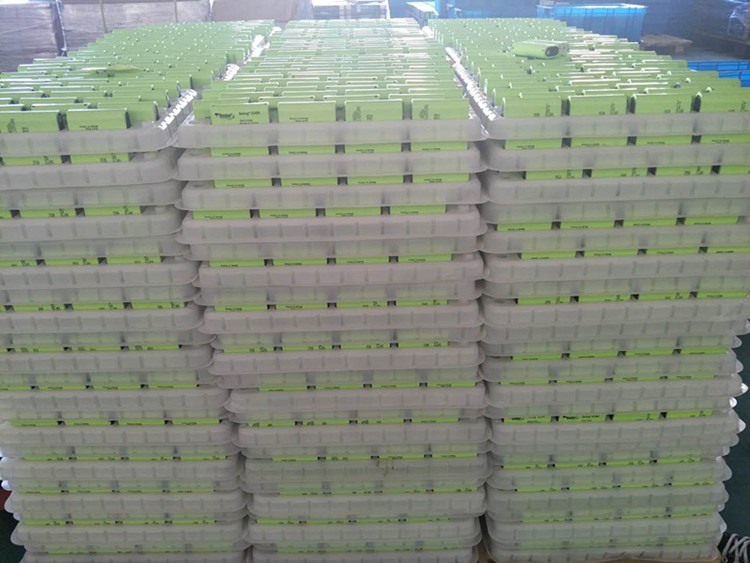

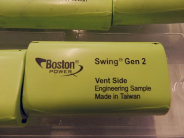

Большое кол-во данных аккумуляторов на таобао, причем которые продаются в новых модулях и разобранные из модулей, возможно связано с появлением новой версии этих аккумов (Boston Swing Gen 2) , старые запасы распродаются.
Но что у вас по фото, что у моих купленных на али у "Квин батери" следов разбора нет :irre: вопрос тогда откуда эти элементы... :pfeif:

Я тоже у "Квин батери" покупал, а вот на тао большинство выглядят новыми, а если присмотреться видны остатки откушенной ленты. Может крупные потребители стали отказываться от них в пользу новой версии или вообще другого формфактора.
То что продавцы с тао вместо новых элементов продают разобранные, тратят на это силы, заставляет задуматься. Новый элемент дороже нового элемента выкушенного из модуля?!
